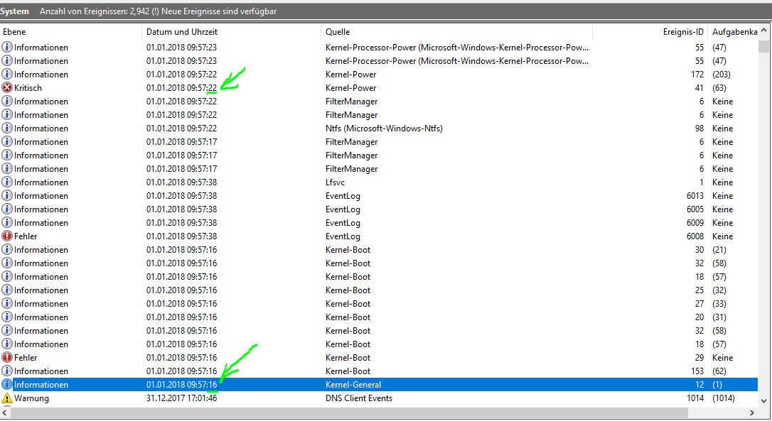

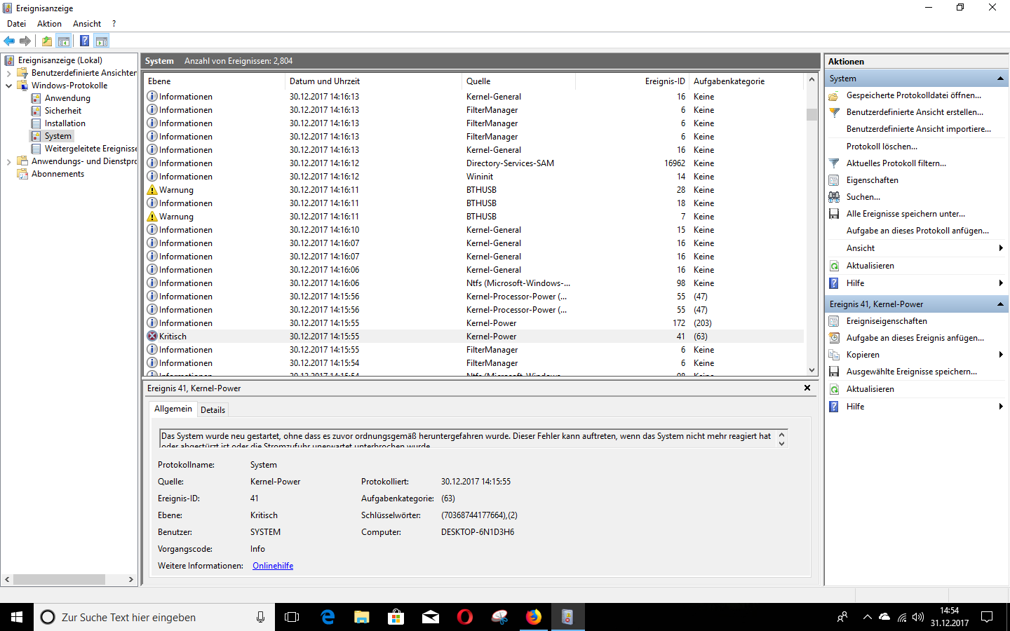

hallo
ich habe seit einer Woche meinen PC wieder erhalten
mit neuem Mainboardt MSI A68HM-P33 V2 vorher hatte ich GA-F2A88XM-HD3
dazu ein neues Netzteil aber Prozessor und RAM sind die selben, der PC läuft zur Zeit
absturzfrei.!!! (Gott sei Dank )
Aber die Meldung erscheint trotzdem . ( PC hat aber keinen ausfall läuft stabil )
Könnte die Meldung fehlerhaft sein weil die Irgendwo gecpeichert ist ??????
![Screenshot (16).png Screenshot (16).png](https://pics.computerbase.de/forum/attachments/548/548905-fcbaecaa69c4fd360e3875284ccc93ce.jpg?hash=_LrsqmnE_T)

Wenn Du alle Ereignisse gelöscht hast, kann ja, ohne das der Rechner runtergefahren und neu gestartet wurde, diese Meldung nicht mehr da sein. Hast Du die Ereignisanzeige als Administrator gestartet und dann geleert? Mach doch noch mal ein Bild davon wie in #11.

hallo werkam
gelöscht hatte ich die gleich nachdem ich den PC wieder aus der Werkstatt
geholt habe.
Der Hinweis kam heute (sonst auch ) direkt beim ersten Start heute um 9:57:16 Uhr und dann 6 sekunden später und wärend des hochfahrends steht kritisch um 9:57:22
( ich vermute eher eine Fehlmeldung ????? )
der PC verhält sich normal also startet beim ersten einschalten,melde mich dann mit Kennwort an und gut ist es
als ich früher dieses problem hatte stürtzte er mit der selben meldung wärend der Nutzung ab und fur anschliesend wieder hoch
bolli2

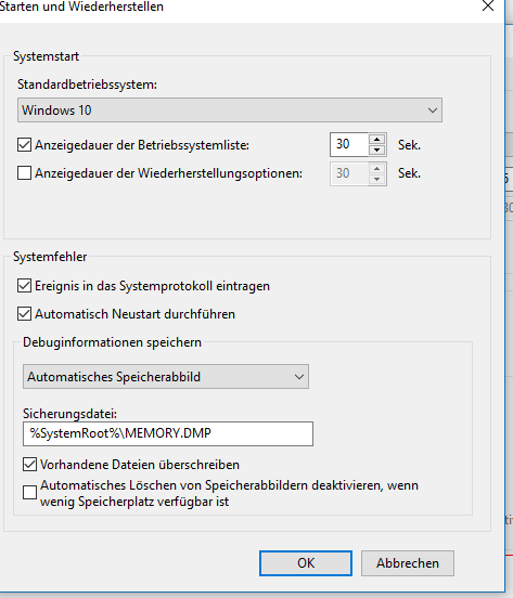

Du hast kein Ereigniss gelöscht, schau doch mal selbst, im ersten Bild waren es 2804 und im neuen 2942 neue Ereignisse?
Aber der Rechner muss ja nicht bei jedem kritischen Fehler auch neu starten. Evtl wurde ja auch abgeschaltet das der Rechner bei Fehlern neu startet, aber dann sollte eigentlich ein Bluescren kommen?
