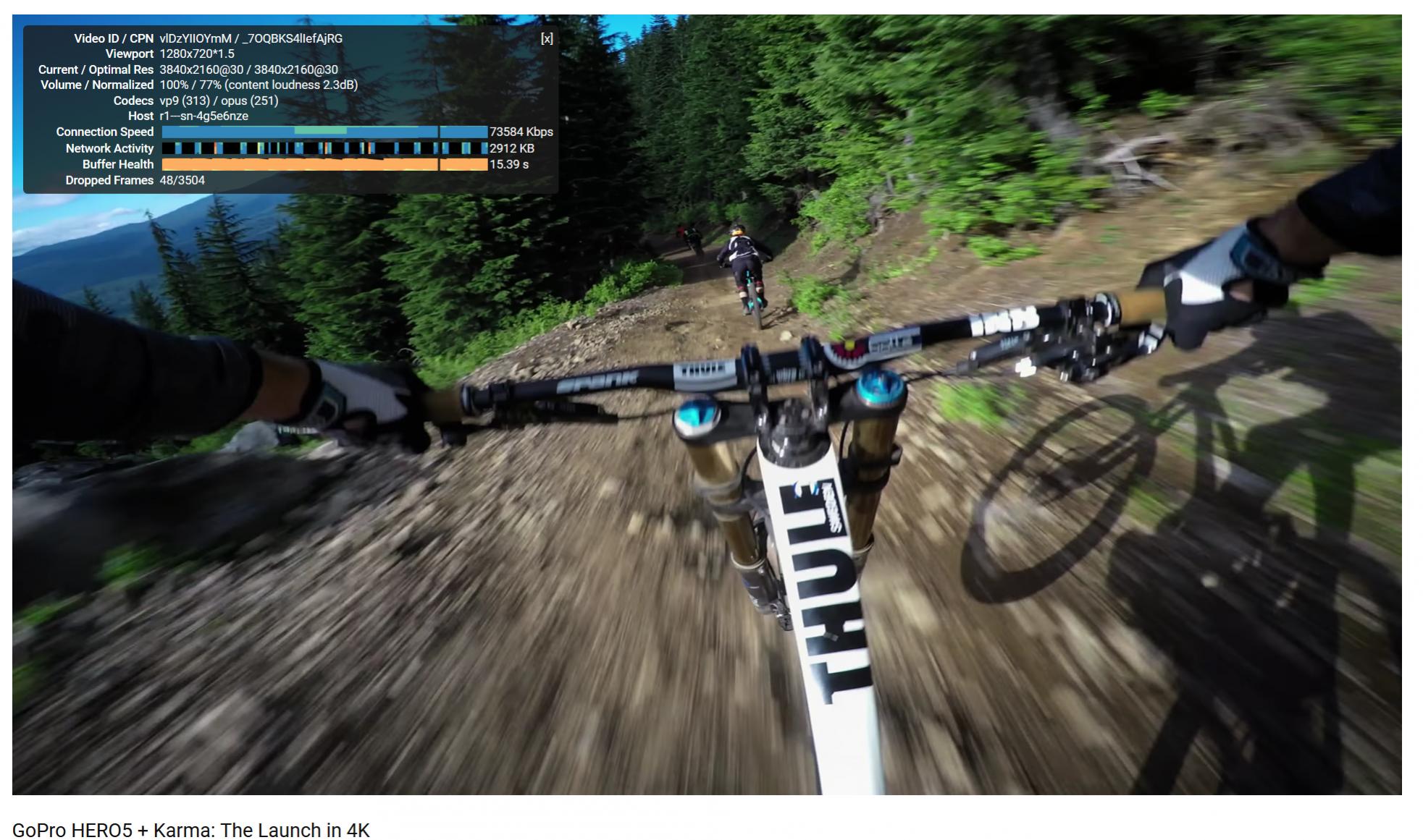

Hi
Wo hast du denn im Video Frame Drops / Loss ?
Ich sehe im Video Droped Frames 0/2911 am ende !
mfg.

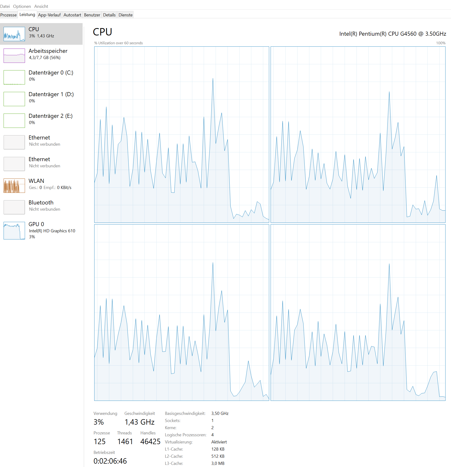

OK klingt alles plausibel, denn meine Hardware Auslastung im Task Manager ist jetzt auch nicht so dramatisch...
Komisch ist nur noch, dass ich Frame Drops in Youtube habe und auch die download Videos ruckeln leicht. Ich habe halt kein Tool zum Messen der Framerate bei Video-Datein.
