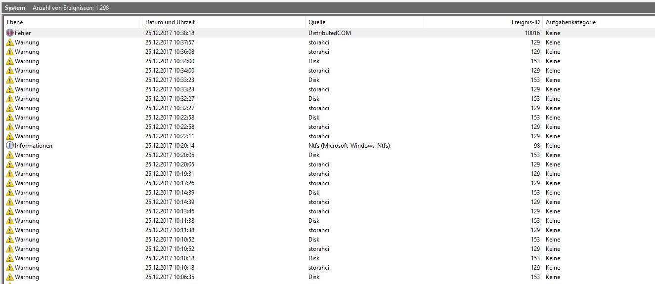

Die Ereignisanzeige zeigt Probleme mit dem storahci, also muß irgendwas mit der SSD im Argen sein, vielleicht SATA-Kabel nicht in Ordnung oder ähnliches? Öffne doch mal bitte eine dieser Anzeigen und zeige uns was in den Details der Warnung steht.
Jop eine der SSDs hat ein Problem. Klemm die 60er mal ab und schau obs besser wird.
Zusätzlich Kabel einmal gegen neue ersetzen.

Erstmal Danke für eure schnellen Antworten. Die Intel SSD hat inzwischen FW Update erhalte.
Die OCZ ist m. W. schon einiges älter und ich werde sie gegen eine aktuelle Platte tauschen.
Beiden haben 30 ° Temp.
Da der Rechner gerade 2 Tage alt ist werde ich das NT erst mal weiter nutzen.
Ansonsten gleich GraKa ausbauen und SSd wechseln. Melde mich dann nochmal später..

Hallo Leute,
danke für eure Hilfe und Tipps. Alles gut jetzt Graka raus SSD neue eingebaut. System funzt.
Es wurde schon angesprochen: die Annahme, dass es ein »loses« SATA-Kabel war dürfte goldrichtig gewesen sein.

Da stand nur GraKa raus, nicht 60er SSD raus ;)
Aber ich habe da meine Malaise mit gehabt, mit dem Kabel - Platten ticken da, wiederum Erfahrungswerte, anders.
