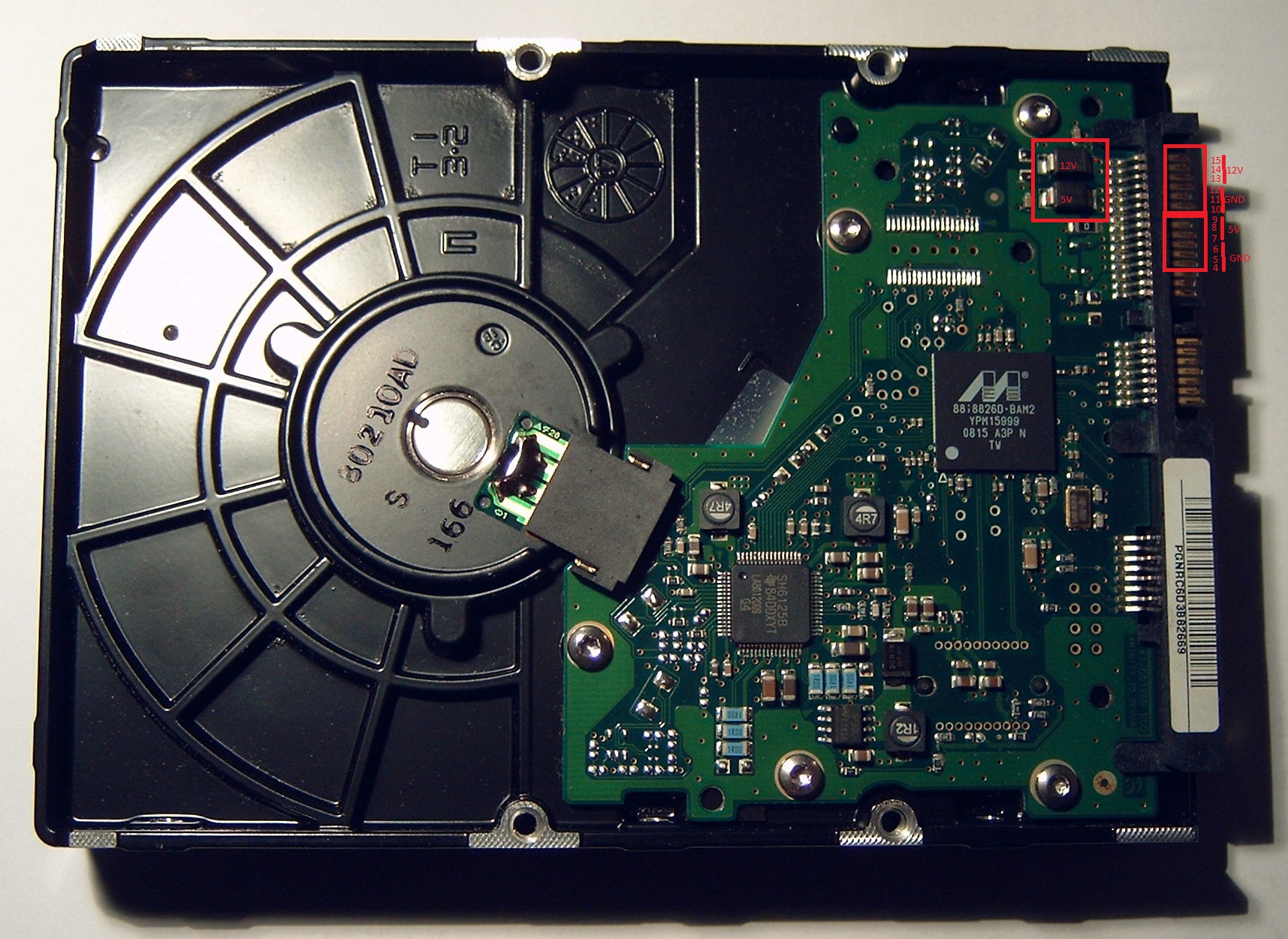

Externe HDD, mit einer externen Stromversorgung? kannst die stromversorgung ausschließen?
Bitte nicht immer sofort mit dem alten Mist kommen, der bei modernen HDDs kaum noch funktioniert, bei denen von WD schon gar nicht und bei anderen meist allenfalls wenn man den Chip mit den Kalibierdaten umlötet. Vorher würde ich aber mal mit einem Multimeter prüfen ob nicht einfach die Schutzdiode ausgelöst hat und in einen Kurzschluss übergangenen ist, dann reicht es nämlich diese abzulöten.Sasi Black schrieb:gleiche HDD mit GLEICHEM Firmware besorgen und die platine umbauen.....
Wenn es das nicht ist und die Daten wirklich wichtig sind, dann würde ich sie sofort zum professionellen Datenretter bringen, bei Seagate gibt es so einen Service für etwa 60€ Auftragsgebühr die immer fällig wird und etwa 660€ bei erfolgreicher Datenrettung.

Mit Sicherheit ist das ne Spinpoint. Vorne auf dem Label steht eine genaue Modellnummer. Und zwar müsste es ähnlich der HD322HJ sein. Das Modell weicht aber geringfügig von deinem ab, was aber nichts heißen muss.

Hatte das schon gar nicht mehr aufm Zettel, bis ich gerade die Platte wiedergefunden hab.
Ich hatte den Widerstand gemessen, aber da kommen andere Werte als "ca. 30k/70k/30k "
raus. Als Messbereich hatte ich 200k, aber die Zahlen sind viel höher als 30 bzw. 70.
Wär cool, wenn mir einer von euch sagen könnte, ob das überhaupt sein kann, was das
bedeutet usw.
