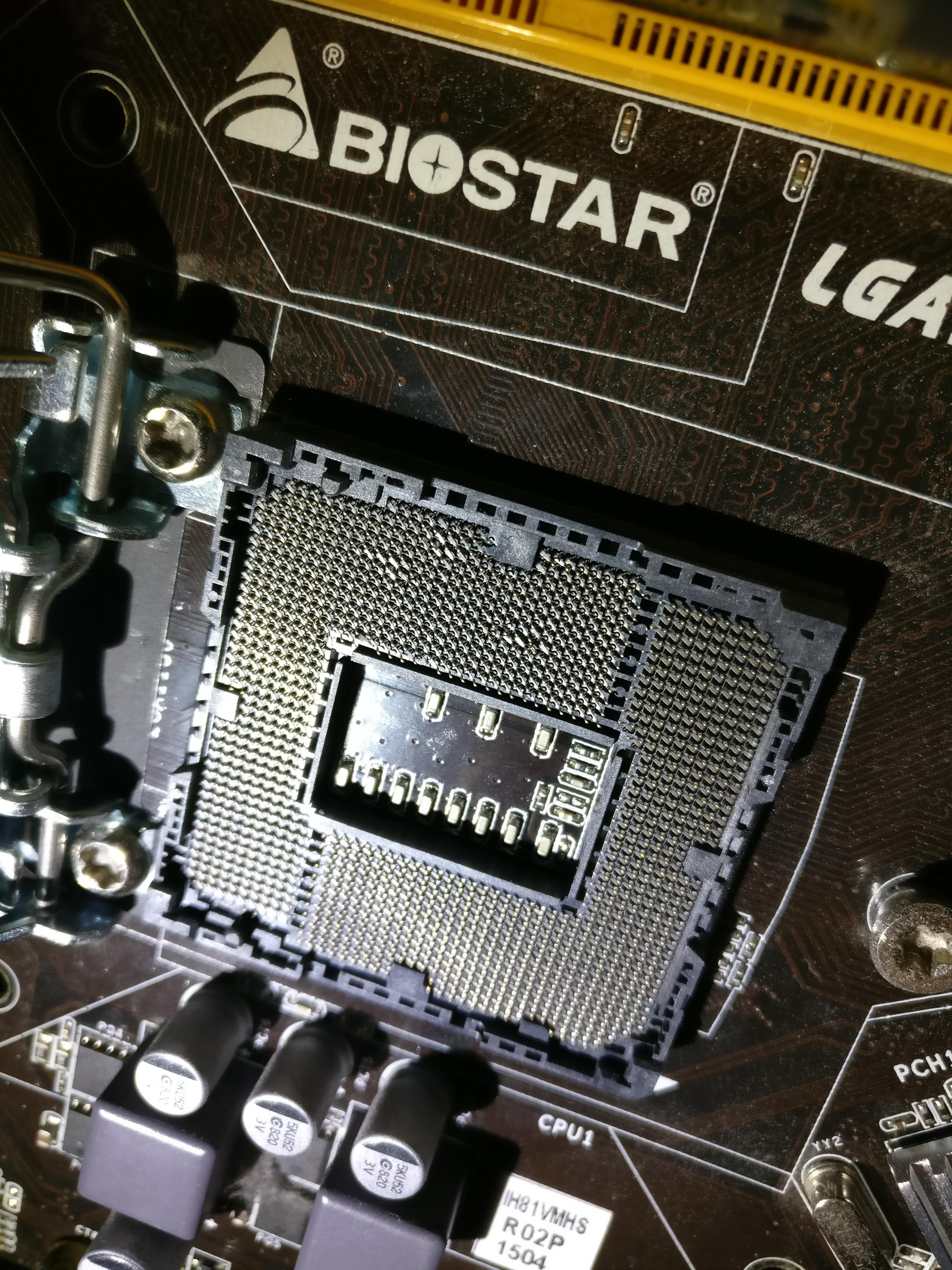

Also hab meinen PC auseinander und wieder zusammengebaut dass ist mir aufgefallen:
Manche der Pins Reflextieren das Licht komisch zurück... Wahrscheinlich verbogen? Kann das ausreichen, damit der PC nicht mehr anspringt?

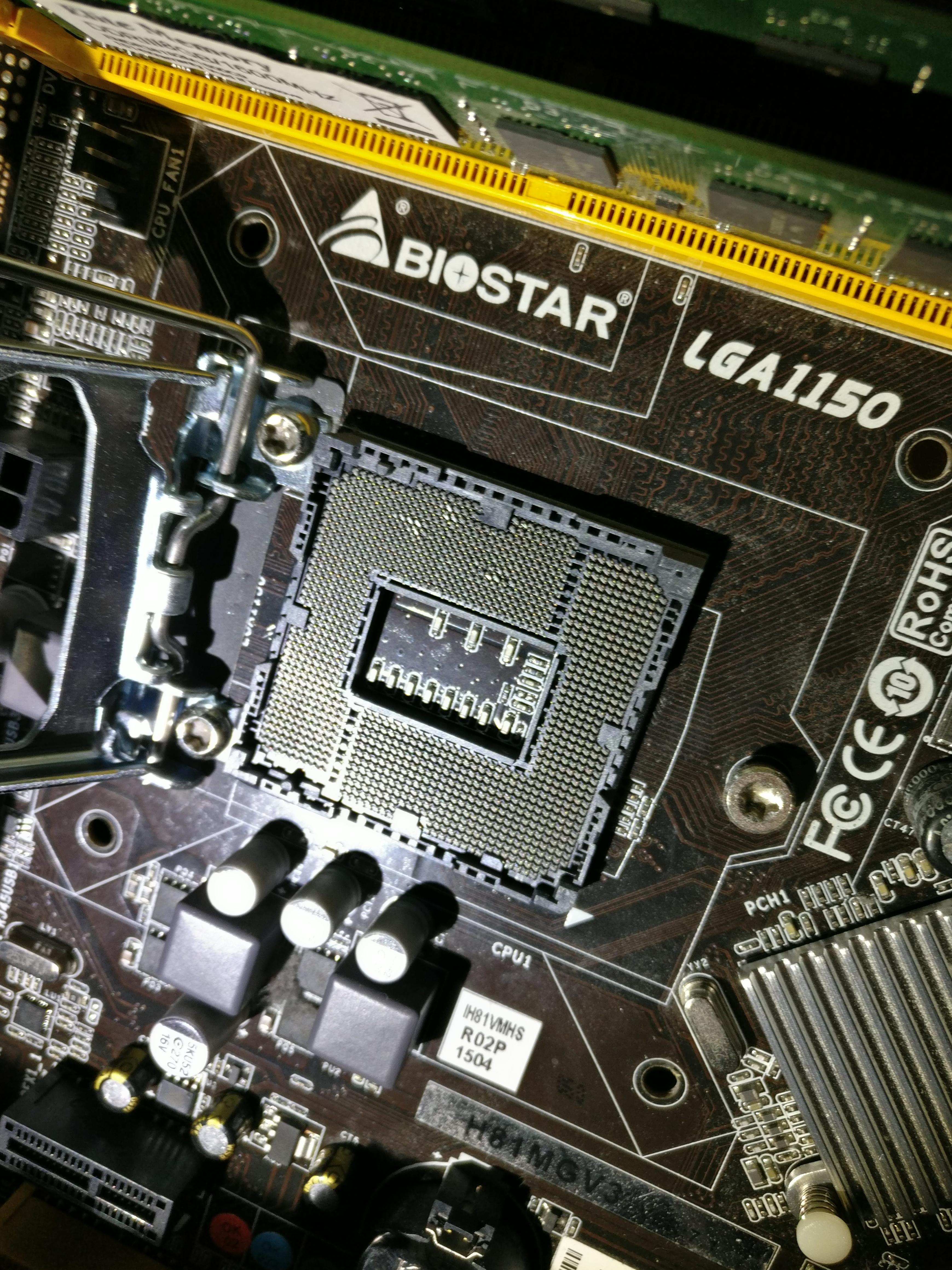

So die Bilder sind nun da, mittlerweile sieht das noch schlimmer aus :mad:
ja, kann sein.
deine beschreibung ist naja...
welche pins reflektieren?
glatte oberflächen reflektieren generell hätt ich mal behauptet
/edit: gold, zinn, metalle im allgemeinen

Bitte zeige das Bild.
So ganz gut schaut das wirklich nicht aus. Nur mal so am Rande, warum hast du den PC auseinandergebaut?
Eigentlich um alles zu reinigen, neue Lüfter einzubauen und Wärmeleitpaste nachzuwechseln.
Mittlerweile leuchten die nur die LEDs für ca. 0.5 Sekunden, auch die Lüfter drehen sich 0.5 sec sonst nichts keine Reaktion nichts.
Kann ich davon ausgehen, dass das Mainboard kaputt ist oder doch was anderes.
Dann liegt die Vermutung nahe das du wohl beim auseinanderbauen unvorsichtig warst.
Nach dem Bild würde ich sagen da sind welche verbogen. Wenn das der Fall ist, versuch sie vorsichtig
wieder zu richten.

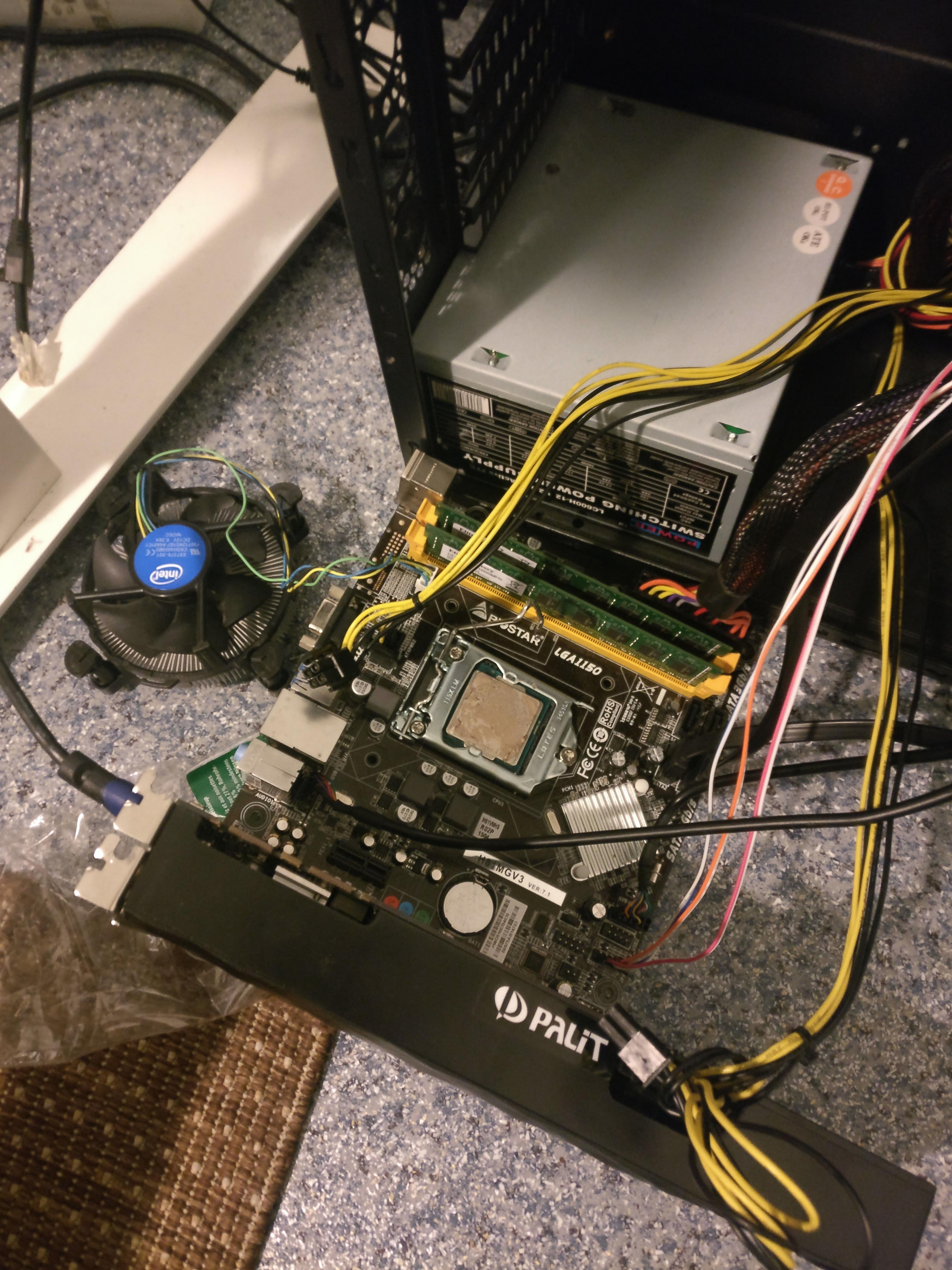

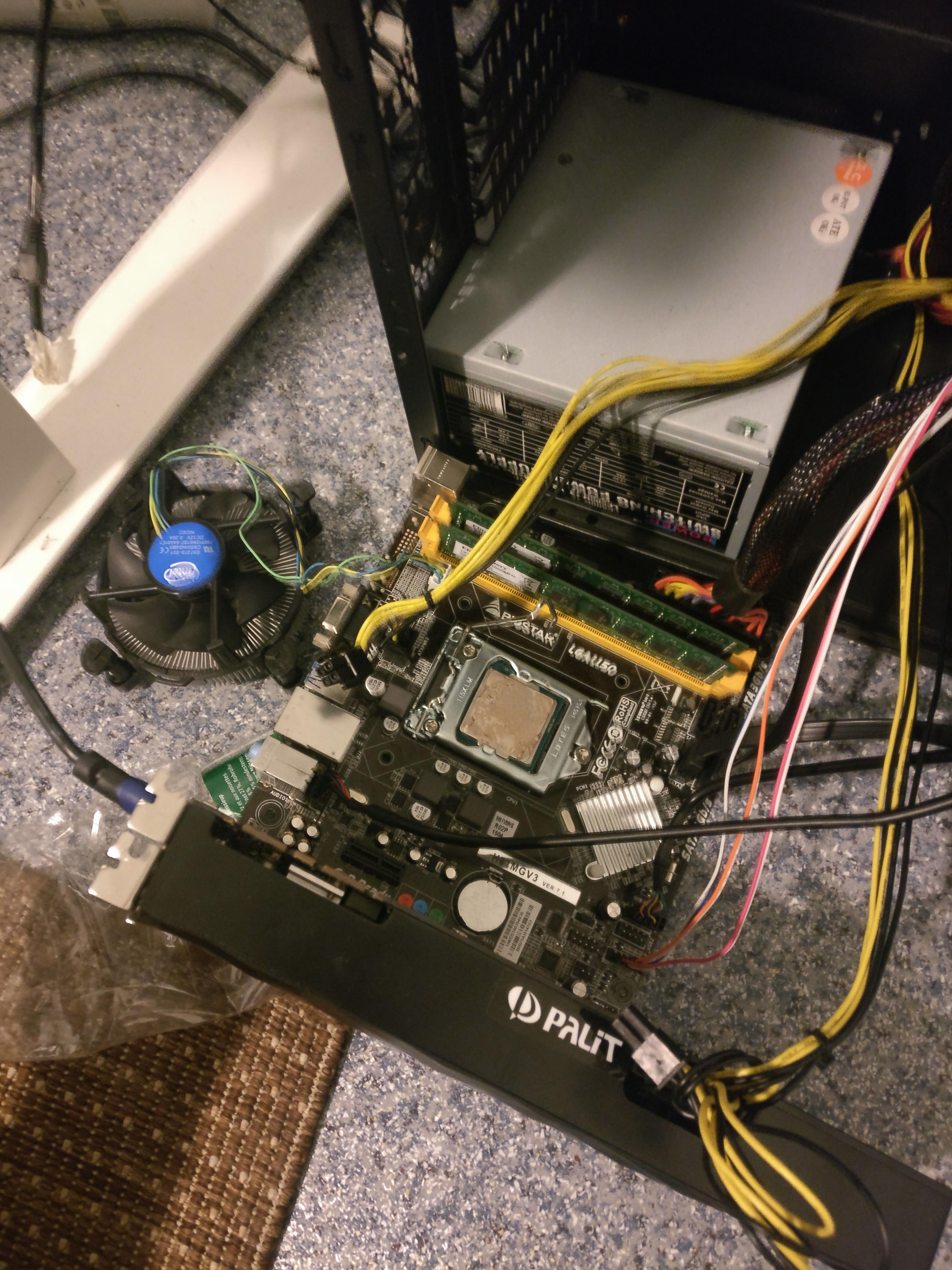

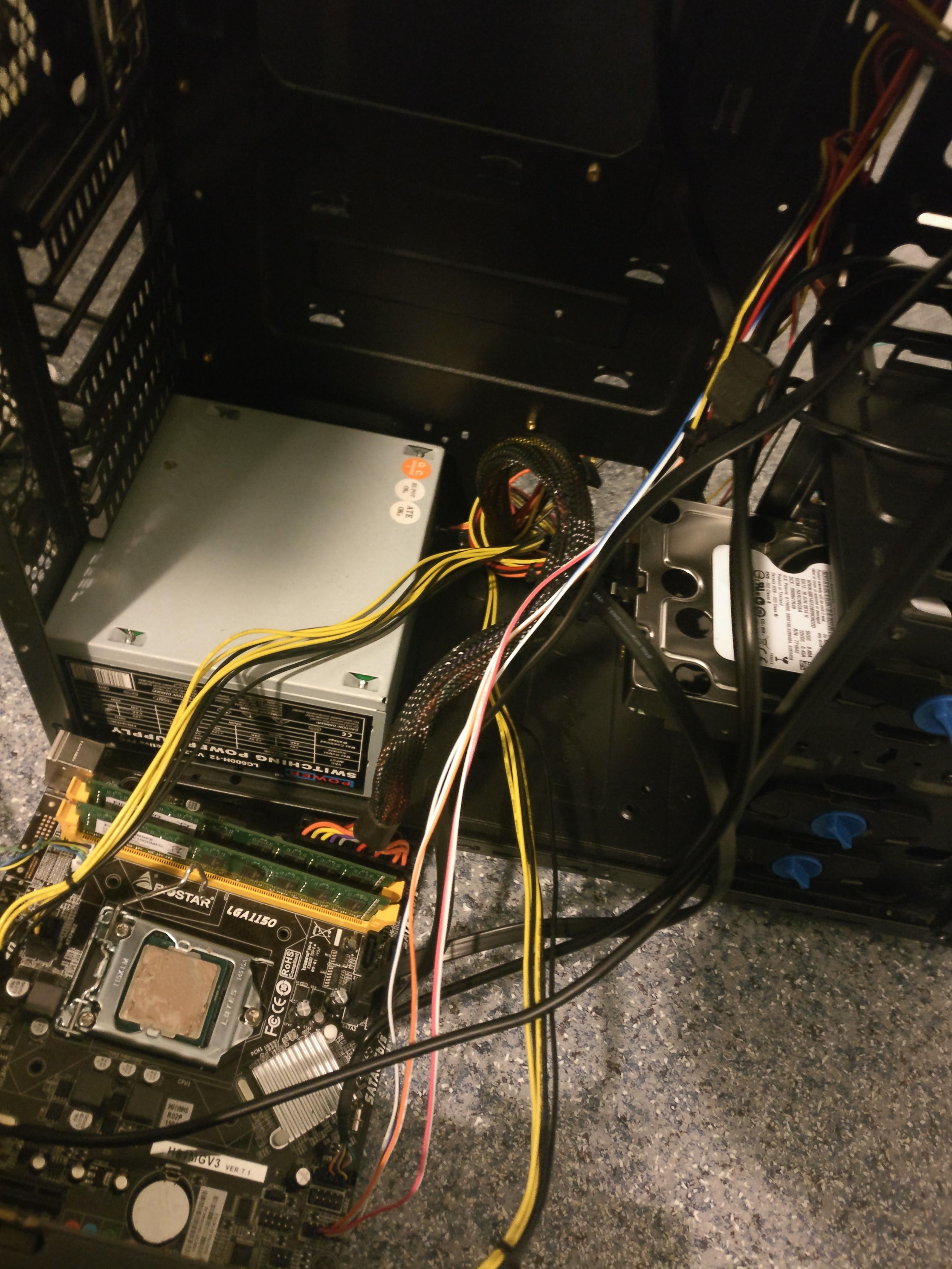

So Statusupdate:
Ich habe alles auseinandergebaut und nur Netz also 20 + 4 Pins angeschlossen, dazu die led´s und die lüfter...
Alles springt an und dreht sich/leuchtet.
Dann habe ich die 2 RAM´s eingebaur nacheinander und auch gewechselt und siehe da alles funktioniert.
Anschließend die Graka eingebaut... Lüfter läuft aber keine übertragung von bild über HDMI auf meinen Bildschirm.
Dann noch ausprobiert die cpu anzuschließen. Ich habe sie als Probe raufgelegt und es läuft also Lüfter led´s usw. Kein Bild/Kein USB signal etc, TROTZDEM wird sie warm....
Anschließend ausprobier die SATA´s anzuschließen und die CPU richtig reinzubauen also mit druch.
Dann nur noch kurzes aufleuchten der LED´s und schluss.
ALSO ZUSAMMENGEFASST:
-NUR MAINBOARD UND LED´S/ENERGIEVERSORGUNG: LED´s leuchten Lüfter dreht sich.
-NACH ANSCHLIEßEN VON ALLEM ANDEREN AUSSER DER CPU: LED´s leuchten/ Lüfter dreht sich --> kein usb signal oder bild
-CPU MIT DRUCK EINBAUEN: nur kurzes LED signal dann schluss.
Schlussfolgerung: Verbogene PINS auf dem Mainboard verursachen dass kein USB oder HDMI signal weitergegeben wird????
Versuchen jemanden mit ruhiger Hand zu finden der Versucht die zu biegen?
Ist es das mainboard?
Verbinde doch bitte alle nötigen Stränge (also auch CPU-4/8-Pin) und installiere den CPU-Kühler.
Die angewandte Methodik bisher möchte ich diplomatisch als 'bedenklich' bezeichnen.

Ich zähle da mindestens 8 Pins die nicht richtig in Position sind, das bei dem Board nichts mehr kommt ist kein Wunder - du kannst nur versuchen die ganzzz vorsichtig mit ner Nadel wieder zu richten, dafür brauchste ne Lupe und ne sehr ruhige Hand da die beim kleinsten Überdruck direkt abbrechen - ist also nichts für Grobmotoriker.
Wie soll denn ohne CPU ein Bild auf den Monitor kommen, wer soll dieses ausgeben? Ohne CPU klappt nichts.
Und dann liegt alles auf dem Teppich, Super. :lol:
Ja tja ich musste sie in der Nähe des PCs aufbauen egal ich werde mir ein neues Mainboard kaufen und schauen. Danke
warum nimmst du denn überhaupt die CPU aus dem Sockel, das war absolut nicht notwendig wenn es nur ums reinigen des PCs geht. Die WLP hättest du auch mit installierter CPU erneuern können.
Das Ganze dann auf einen Teppich zu packen ist auch nicht wirlich die beste Lösung, da legt man einen Karon der andere nicht leidente Unterlage drunter.
Bei einem Teppich kann es zu einer statischen Aufladung kommen.
Und wenn du schon dabei bist ein neues Board zu organisieren würde ich das Chinaböller Netzteil gleich mit tauschen.
