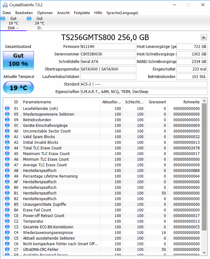

Poste doch bitte mal die Screenshots von CrystalDiskInfo für die SSDs, dann sieht man welche SSDs verbaut sind.

Anbei das Foto von der SSD!
Die Werte sehen gut aus, es müsste eigentlich diese M.2 SATA SSD, aber die S.M.A.R.T. Werte weisen TLC statt den dort angegebenen MLC NAND aus.
Es ist keine M.2 PCIe SSDs wie in dem Review. Es ist auch nur eine SSD zu sehen die aber keinen LW Buchstaben hat, was entweder bedeutet das die zweiten wegen des RAIDs nicht sichtbar ist oder sie verschlüsselt ist. Da es im RAID Modus ja geht, scheint Ersteres wahrscheinlicher zu sein.
Sind auf jeden Fall zwei SSDs, steht auch so auf dem Sticker auf dem Gehäuse. Sah auch so aus om BIOS.
