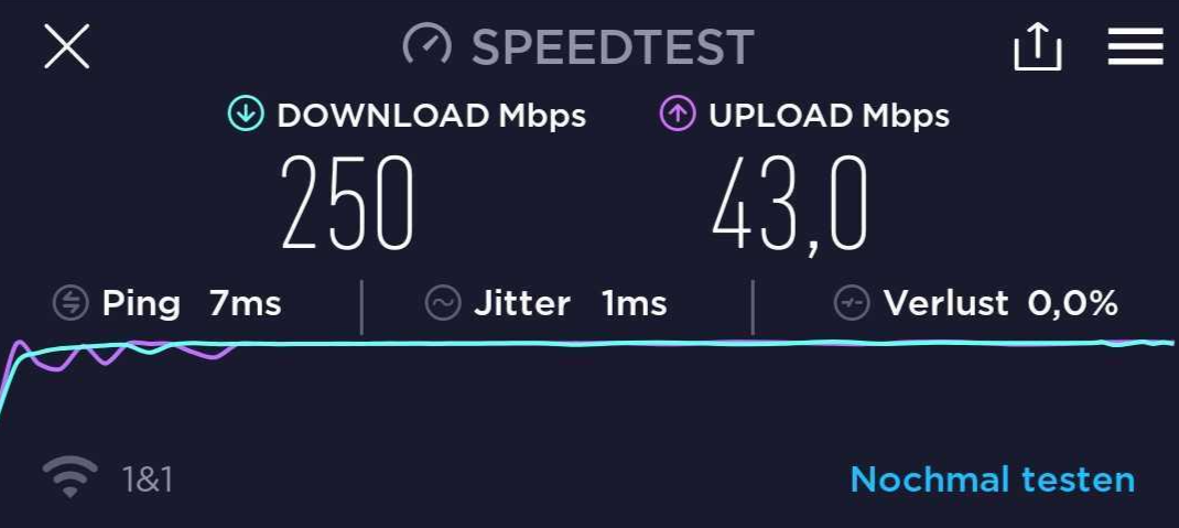

Hier ein Screenshot von Speedtest.net (weshalb ich einigermaßen sicher ausschließen kann dass es an der Verkabelung ansich liegt):

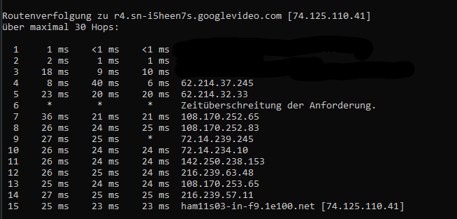

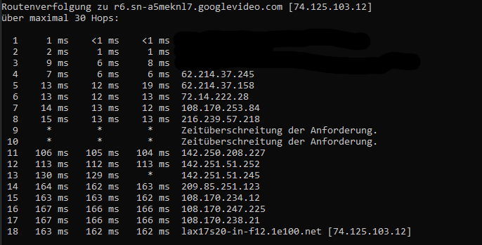

Und zu guter letzt, hier noch Traceroutes für zwei Youtube Video-Domains (ausgelesen über die Entwickler-Tools beim Laden eines Videos):

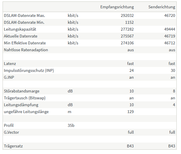

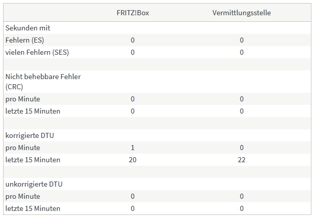

Und der Vollständigkeit halber hier noch die Daten der FritzBox (ist nicht besonders toll aber es ist ansich stabil und ich habe die volle Leistung):

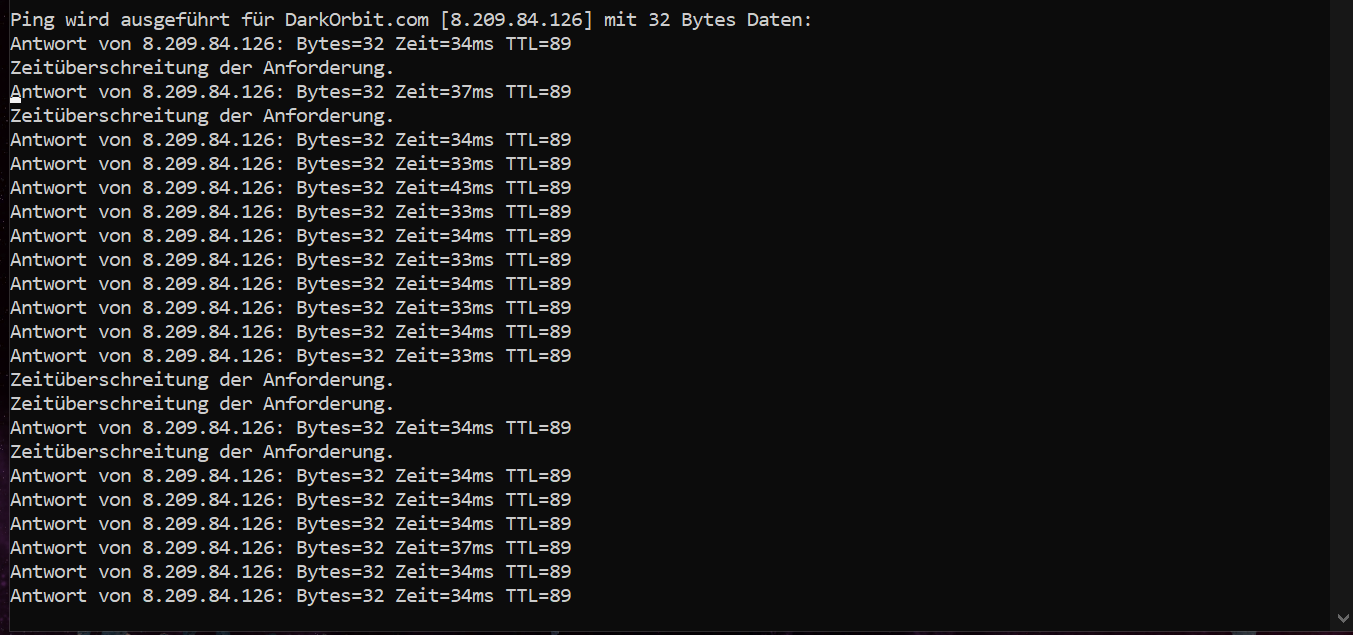

Hi ich habe das gleiche Problem nur Mit Dark Orbit. Seit 2 Wochen und habe alles schon( Neuer DNS etcpp sogar bei der Telekom angerufen... mit meiner Leitung ist alles ok. Kann mir da einer Helfen habe es schon mit meinem 2 PC getestet nur bei diesem Spiel :(. Hätte hier noch einer eine Idee ?
