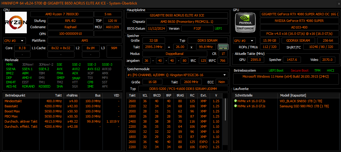

Warum ist im Bios CSM aktiviert? Welches Betriebssystem ist genau installiert? Vielleicht mal einen HWInfo-Screenshot (Überblick) posten.

Die "Summary" anscheinend ist gemeint.

Ob man "SecureBoot" jetzt unbedingt braucht? Weiter sehe ich nichts mir Auffälliges.
Bevor eine andere CPU ausprobiert wird, vielleicht mal das Bios updaten. Das Beta-Bios ist fast ein halbes Jahr alt und der Chipsatztreiber dürfte auch nicht aktuell sein. Vielleicht verursacht auch HVCI die Probleme. Evtl. mal AMD-V im Bios deaktivieren. Und sollte Windows 11 nicht ohne CSM installiert werden - oder täusche ich mich da? Die installierte Windows-Version gehört zum Microsoft-Insider-Programm - ist also keine finale Version und kann evtl. auch Probleme verursachen.
Du bist von einem 5800X zu einem 7800X3D gewechselt und hast dein „altes” Windows übernommen?
Nach so einem Wechsel ist es zwingend notwendig den Chipsatztreiber neu zu installieren - woher soll der sonst wissen, dass jetzt eine X3D-CPU verbaut ist? Und auch das Mainboard-Bios sollte aktuell sein. Fragen die du bis jetzt nicht beantwortet hast (Posts #102 und #108)!

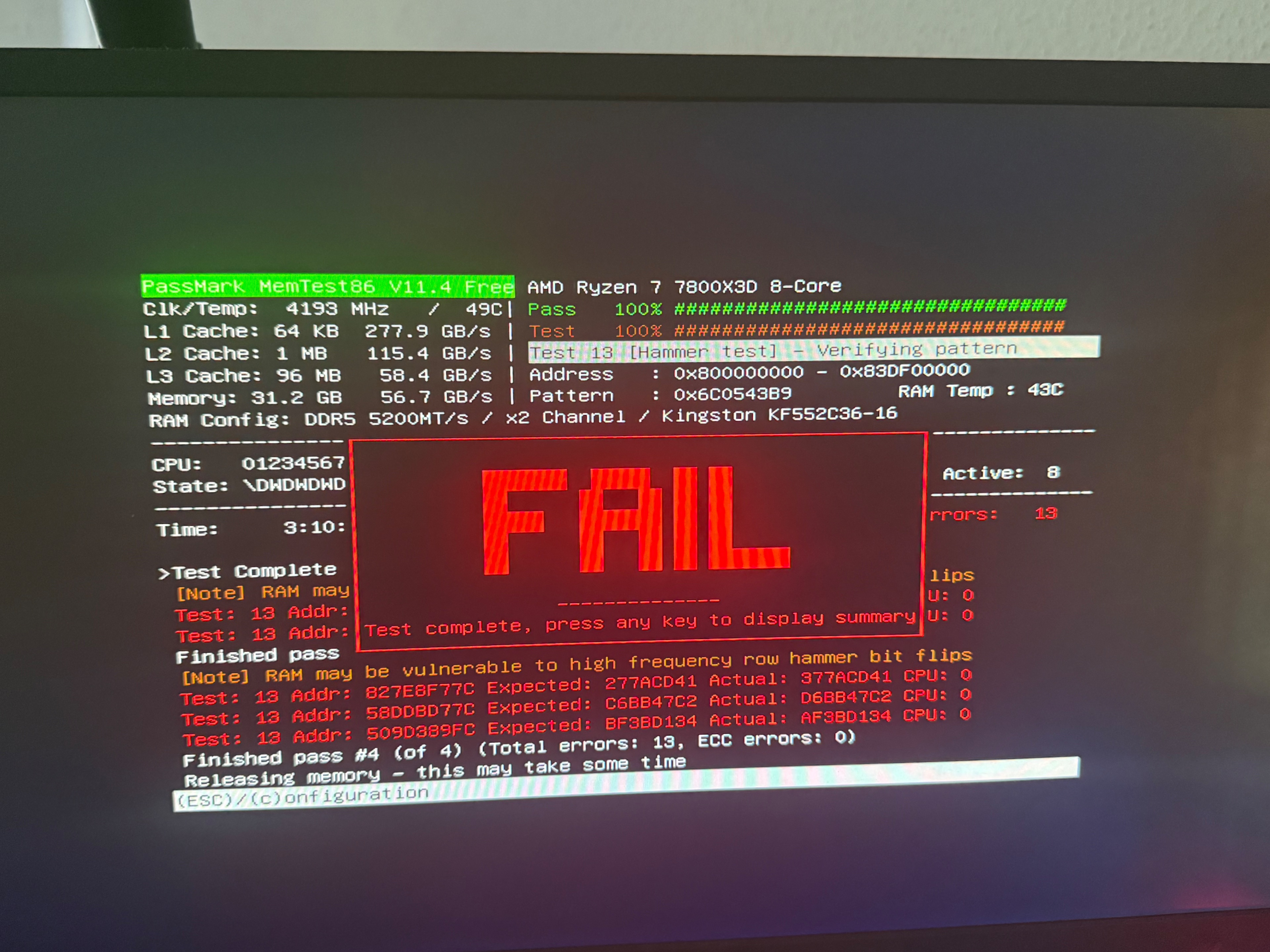

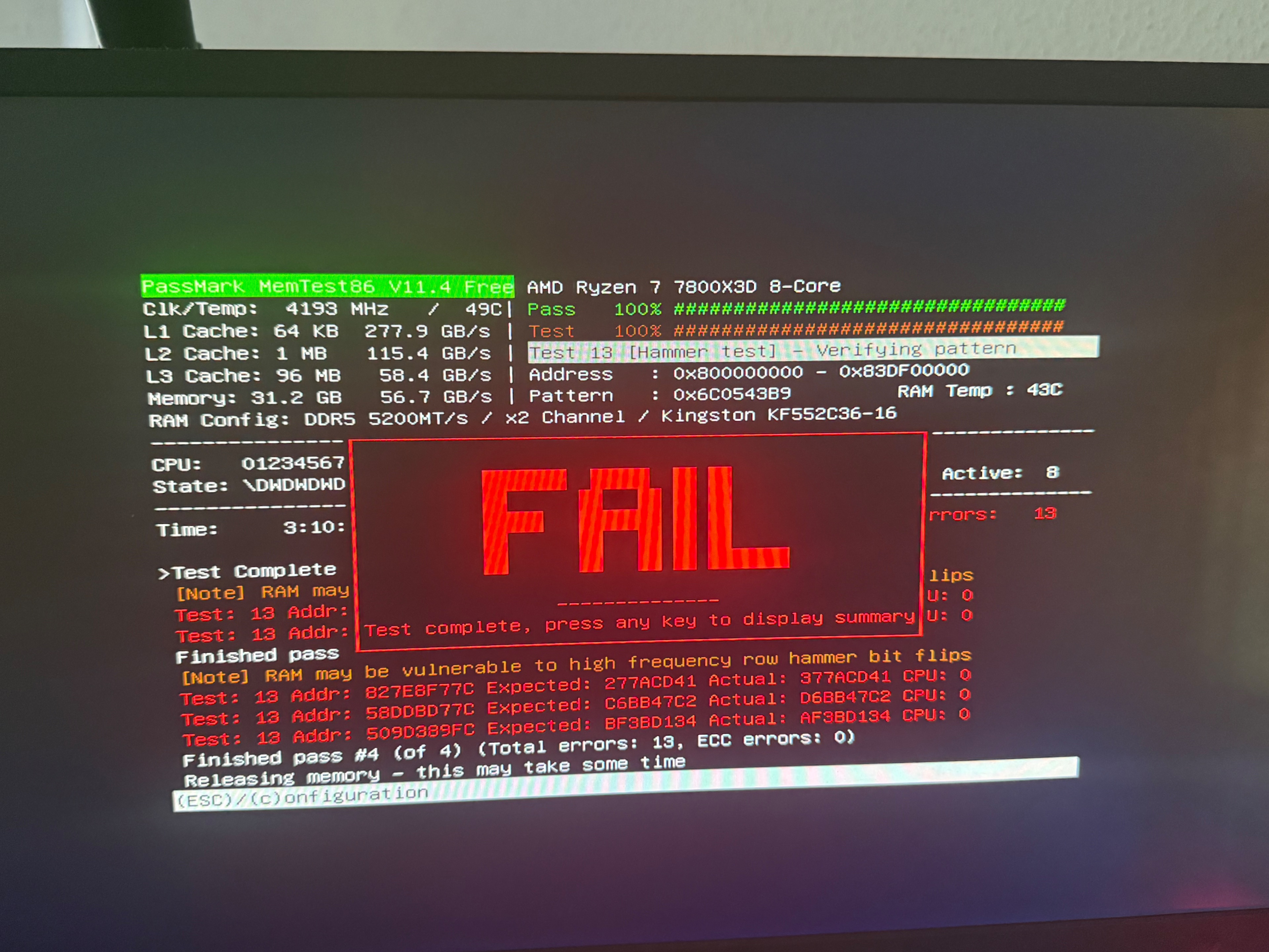

So anscheinend habe ich
Mein Problem gefunden warum ich dauernd diese ruckler habe
Das problem ist jetzt nen geeigneten ram in weiß oder silber zu finden der kompatibel ist mit 2x16gb.
Auf der seite vom mainboard ist alles entweder 1r 8 gb oder 2r 8 gb
