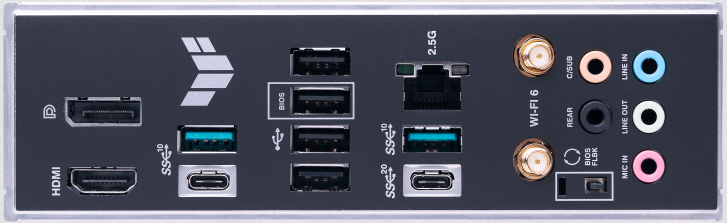

Und zum USB-BIOS-Flashback-Port, der ist doch eindeutig gekennzeichnet:

USB BIOS Flashback funktioniert ohne CPU und RAM, und wohl auch ohne CPU12V Stecker, weil ein eigener Mikrokontroller mit USB dafür eingebaut wurde.
Kann man heutzutage machen, da so ein Mikrokontroller nur 1€ kostet, und der hat eigenes RAM und Flash, und ist vorprogrammiert mit dem BIOS-Update Programm.
