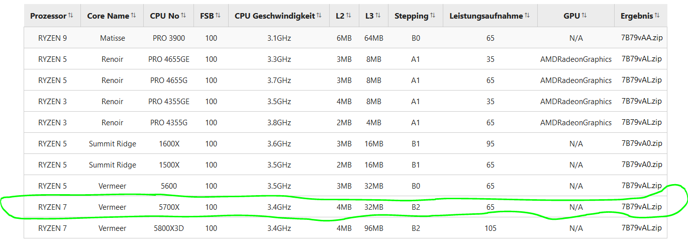

Das jetzt aktuellste Bios - 7B79vAL und gut ist's.
MSI X470 GAMING PLUS:
Es kann sein bevor hier vorschnell geflashed wird... Möglicherweise funzt dein 2700x dann auf dem Board nicht mehr, also erst flashen wenn der 5000er da ist. Kann sein das beide funktionieren aber möglich ist auch das nur einer der beiden läuft je nachdem ob das alte oder neue drauf ist.
EDIT: Der 2700x kann das neue flashen und läuft vllt nicht mehr
Der 5700x könnte dann das alte wieder flashen um den 2700x lauffähig zu machen
Liegt an der Größe vom Bios Chip, da passen nicht unendlich viele Informationen drauf
Reaktionen: SIR_Thomas_TMC
Der funktioniert schon noch, je nachdem aber mit Einbußen dann,
was aber dann wohl egal sein würde.
Hier steht auch nichts dabei diesbezügich beim BIOS Download,
das wäre nämlich dann der Fall wenn das so wäre.
ASRock, die schreiben immer dazu, dass die CPU 5000er Series Bios Updates
für Pinnacle Ridge (sein 2700X) nicht empfohlen sind zu flashen hier.
Laufen, tun die aber trotzdem.
Diesbezüglich, solltet es dann aber auch einen Hinweis geben.
Zumal das BIOS sich erst gar nicht mehr flashen lassen würde
wenn es zu groß wäre und dann würde nichts passieren.
Hatte das aktuellste BIOS schon drauf, (gemerkt nachdem ich es nochmal drüber geflasht hatte). Läuft also. :)
Musste dann nochmal die XMP-Einstellung machen.
Reaktionen: Nickel und postbote
Es gibt auch einen Hinweis diesbezüglich was Postbote oben meinte,
ab Bios Version "7B79vAA" nämlich, betrifft aber nicht deine jetzige CPU.
Auch wurden für weitere die "Biose" verkleinert in dem sie zu einem "Klick Bios" wurden,
auch hier zu sehen:
