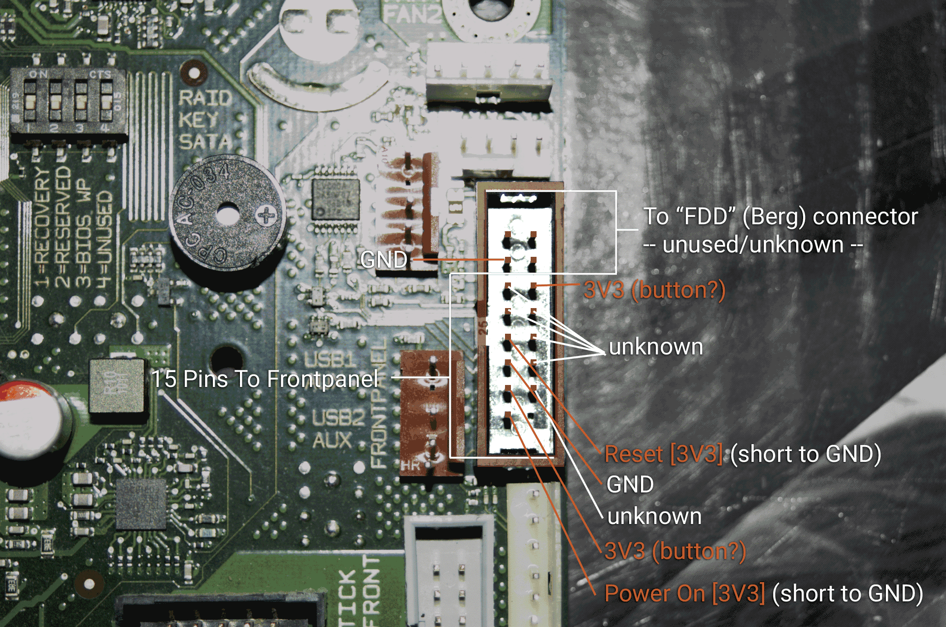

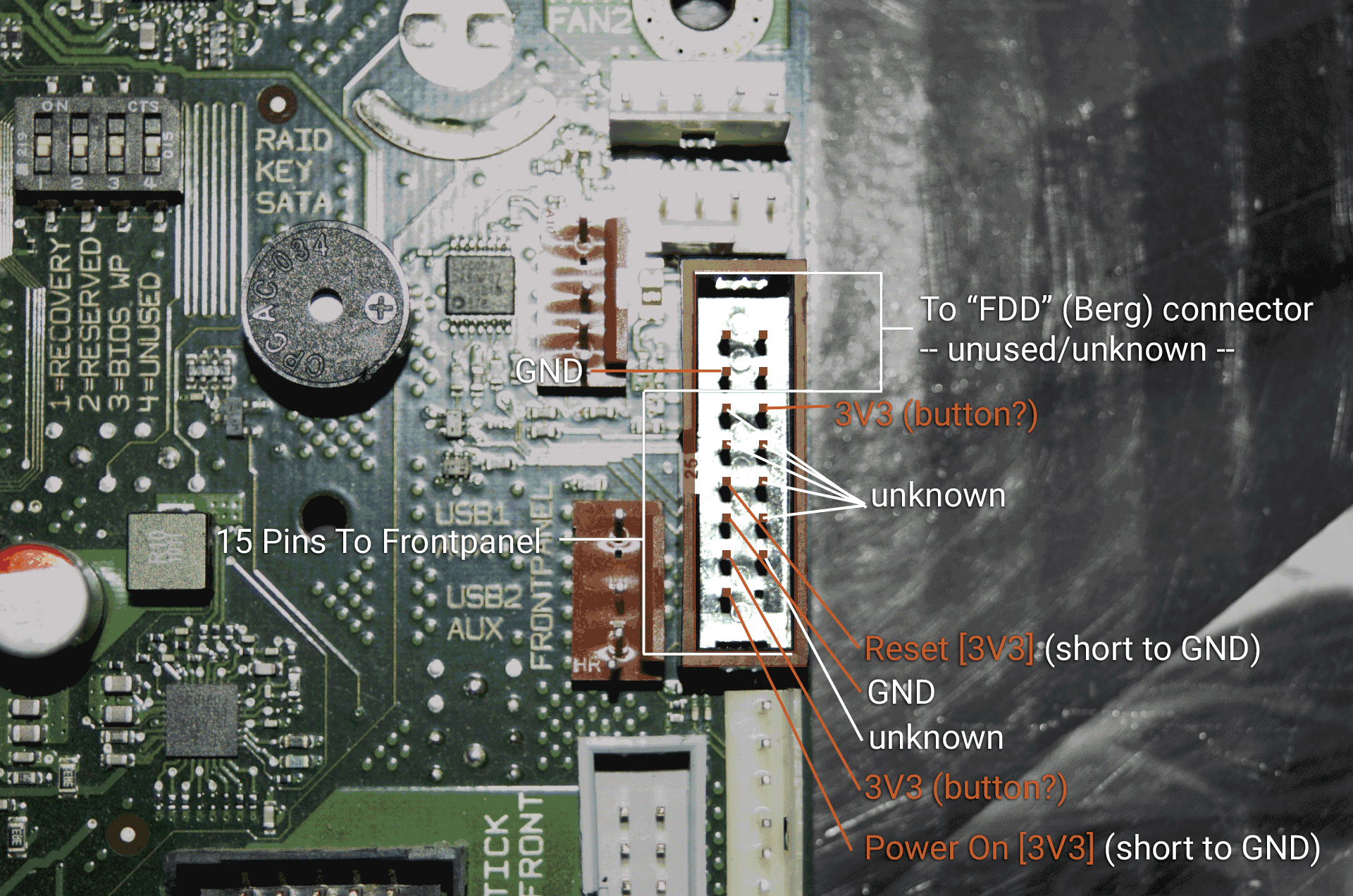

ich habe auch gerade ein paar solcher Mainboards rumliegen (D2799-N10 aus Fujitsu TX200 S6).
Dank an Sheila_R für die tolle Beschreibung, hat mir super geholfen, dass ich mir kein extra Netzteil dazu holen musste.
Deshalb als Revanche hier meine bisher ausgetesteten Frontpanel daten, zum Power On. Vielleicht hilfts noch jemand anderem.
Werde mir wahrscheinlich mal so eine Frontblende kaufen, damit ich mir dann eine Adapterplatine für mein Chenbro Gehäuse basteln kann. Falls das was wird, werde ich die kompletten FP Daten dann auch hier reinstellen.
