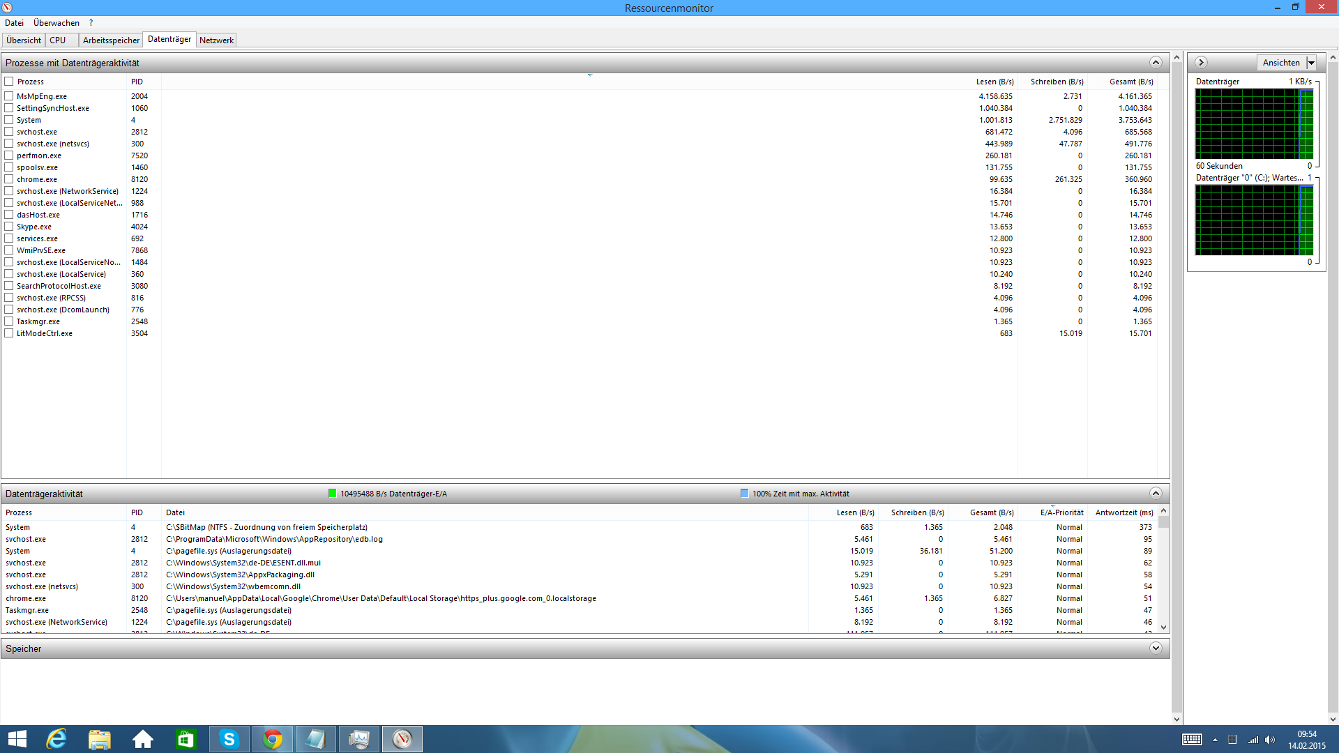

100% datenträger auslastung wegen system und dem systemhost lokales netzwerk

nein war es nicht ich habe es testweise deinstalliert und die auslastung bleibt so wie sie ist auf 100 wegen dem system und weiterem Screenshot (7).png
Der Windows Defender macht gerade einen Scan.
Ja, wenn du Kaspersky deinstallierst, wird vermutlich der Defender von alleine aktiv (was ja auch richtig ist). Dann muss der einmal alles scannen. Das sollte allerdings nach einer gewissen Zeit erledigt sein. Spätestens, wenn der Rechner über Nacht lief.
Ist das der Fall?
Sonst nochmal als Tipp, prüfe die SMART-Werte, du kannst einen Screenshot hier hochladen. Hier das Programm zum Testen. https://www.computerbase.de/downloads/systemtools/festplatten/crystaldiskinfo/
der rechenr lief jetz schon mehrere male über nacht und bei hundert bleibt der leider
