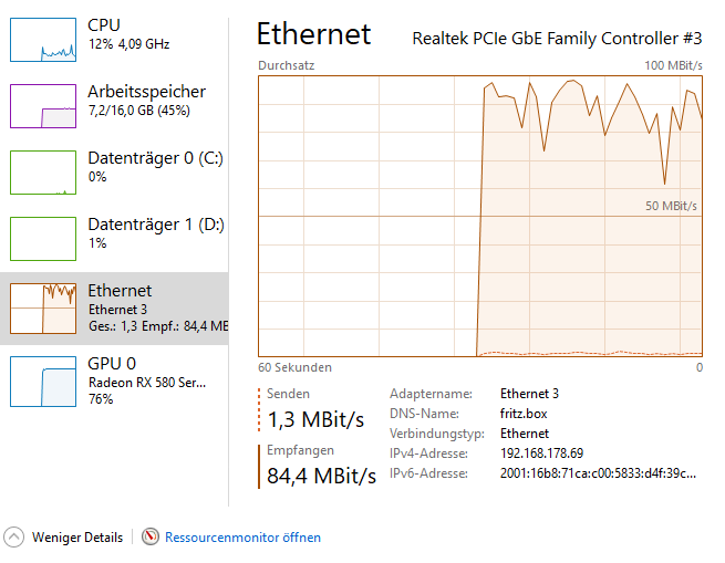

100k Leitung langsam sobald etwas installiert wird
Na dann hast du doch deine Antwort schon. Der Download lastet deine Leitung einfach aus.
In den Settings kannst du unter Updates "Downloadgeschwindigkeit begrenzen" oder ähnlich aktivieren und anschließend mitgeben, wie schnell er höchstens laden soll.

Wenn der Rockstar Launcher deine kompletten 100 mbit auslastet, hast du einfach keine Leistung mehr für was anderes übrig.
Die Downloadrate zu begrenzen ist die Holzhammermethode, für TS eine höhere Prio einzurichten wäre die elegantere Methode.
Es kommt auf die Launcher an wie stark die deine Leitung auslasten. Bei Steam ist es genau so bei mir. Lädt er mit 100% dann steigt mein Ping sowie Paketverlust bis der Download fertig ist. Lade ich aber über Browser was herunter ebenfalls 100% dann ist alles normal.
Es liegt halt am Launcher wie die ganzen Verbindungen aufgebaut werden. Eventuell baut Rockstar mehrere Verbindungen auf und dann kann sowas vorkommen. Ein Browser baut ja in dem sinne nur eine Verbindung auf und daher passiert es bei Browser Download sowas nicht.

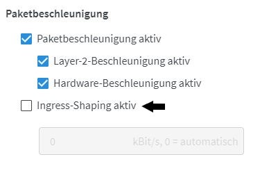

Das wird ihm auch nicht helfen da diese Priorisierung leider nur für den Upload zuständig ist. Im Game Launcher gibt es aber eine Einstellung den Download zu beschränken wie hier im Video gezeigt wird.
Es gibt aber auch eine Möglichkeit den Download in der Fritz!Box Global zu beschränken ( Erweiterter Support Bereich ) aber bin mir nicht sicher ob es die 7412 in der Software Version 6.86 beinhaltet.
Ich geb dir ein Tipp. Beschränke den Download, somit hast du weniger dieses gehake.
Selber Betreibe ich einen Teamspeak Server und musste selber auch eine Priorisierung festlegen damit das alles flüssig läuft.
