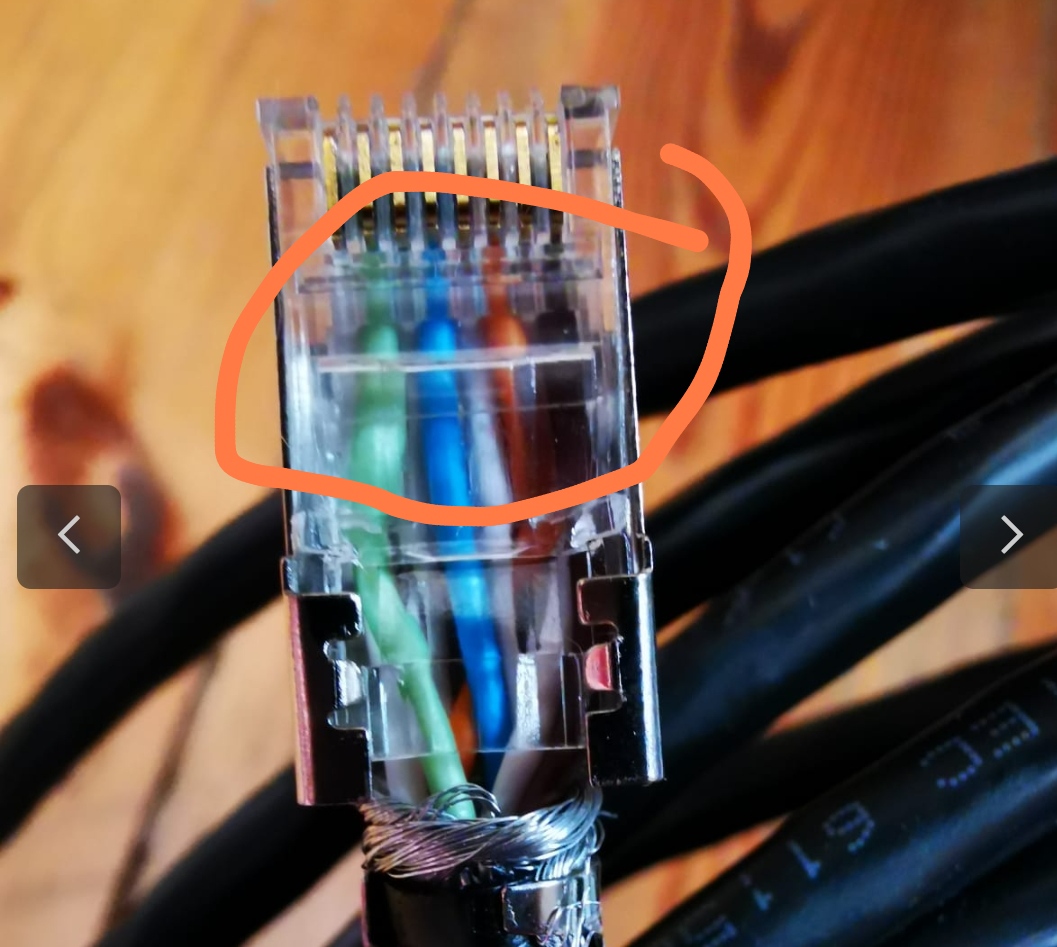

Nein, da liegt eher nicht dein Problem sondern daran:
Man sieht ja schon, dass die Adern nicht nebeneinander passen sind übereinander liegen. Kontaktierung durch die Schneidklemmen funktioniert so nicht.
Kauf einfach fertiges Patchkabel zum Endgeräte-Anschluss und murkse dir nicht selbst eins aus Installationskabel zusammen.
Das ist richtig, die Einfädelhilfe ist tatsächlich aber auch nicht Nebeneinander. Sondern leicht versetzt.

Beim zweiten Ansehen Deiner Bilder ist mir was aufgefallen:
1. Hast Du die Kabelschirmung mit der Steckerschirmung verbunden? Wenn nicht dann hast Du im Prinzip nur für teures Geld Cat3-Qualität. Ich drehe dazu die verflochtenen Drähte der äusseren Abschirmung zu einem Faden und wickel ihn einmal um die Kralle die später um das Kabel gecrimpt wird. Dann sitzt das bombenfest.
2. Was die Länge/Kürze angeht bist Du wirklich gut.
3. Ob die Kabel sauber hinten im Stecker anstossen sieht man natürlich nicht. Bei den Steckern die ich habe verwende sieht man durch das klare Gehäuse sehr gut ob die Kabel wirklich direkt am Plastik anstehen.
oddo schrieb:
PC (Keystone + Patchkabel)
Das verlinkte Kabel ist aber kein Patchkabel, sondern ein Verlegekabel. Es wird kein Patchkabel draus, nur weil du Stecker montiert hast.
Verlegekabel haben massive Adern und sind zum Verlegen gedacht - wie der Name schon sagt. Diese Kabel werden hinten an Dosen bzw. Patchpanels angeklemmt, entweder in LSA-Klemmen oder mit Keystone-Modulen. Für Stecker sind Verlegekabel nicht vorgesehen und auch nur sehr bedingt überhaupt geeignet. Es gibt zwar Stecker, die auf Verlegekabel montiert werden können, aber da Stecker eine gewisse Mobitlität implizieren (Stecker raus, rein, Gerät verschieben, etc), besteht immer die Gefahr eines Kabelbruchs, da die massiven Adern vergleichsweise steif sind und nur in Grenzen gebogen werden dürfen (Stichwort: Biegeradius).
Patchkabel haben Adern, die aus Litze bestehen, ein feines Drahtgeflecht. Diese Kabel sind explizit für den Anschluss von Endgeräten gedacht, inkl. Stecker. Durch die Litze sind diese Kabel flexibler und können stärker gebogen, teilweise sogar ein wenig geknickt werden.
So macht man das normalerweise (PK=Patchkabel / VK=Verlegekabel):
Endgerät (RJ45) --PK-- (RJ45) Dose (Klemme) ==VK== (Klemme) Dose (RJ45) --PK-- (RJ45) Endgerät
Wenn man deine Aussagen und Bilder richtig interpretiert, klemmst du eine Seite des Verlegekabels auf ein Keystone-Modul in einer Dose, während die andere Seite des Verlegekabels mit einem Stecker versehen wird. Das ist Murks, wenn ich das mal so sagen darf. Dose <VK> Dose und dann jeweils von den Dosen mittels Patchkabel auf den Router bzw. den PC gehen. So kannst du das Verlegekabel nämlich fest verlegen und musst es nie wieder anfassen, auch nicht, wenn du den Router oder den PC tauschst...

Die Bilder dienten nur zum Überprüfen ob das was ich gecrimpt / verbunden habe stimmt oder ob etwas nicht passt. Nun weiß ich, dass es Sinnfrei ist einen RJ45 da dran zu hämmern. Zumindest einen normalen.
