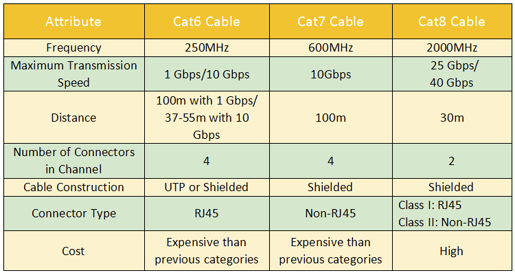

Letzter Versuch: Ich habe ein Cat7-Kabel hoher Qualität gekauft und direkt ausprobiert (mit Laptop), wieder nur 10 Mbit. Jetzt stehe ich völlig auf dem Schlauch.

  • Das Cat-7 Kabel ist vollends abgeschirmt, sollte also auch keine Interferenzen haben

  • alle Kabel waren laut Hersteller für mehr mindestens 1000 Mbit ausgelegt

Eben, das Kabel mag zwar von der Einstufung (Cat5e, Cat6, Cat7) für 1 Gbit/s ausgelegt sein, aber da spielt halt auch noch die Leitungslänge mit rein. Mit 100 Meter ist man da an der Grenze der Spezifikation, wodurch schon deswegen auf der Länge keine 1 Gbit/s mehr garantiert sind, weil auch noch externe Störeinflüsse mit reinspielen. Im ungünstigsten Fall reicht die Signalqualität dann halt nur noch für 10 Mbit/s.
Wie @Mickey Mouse schon sagt - vergiss das mit den 100m Kupfer.
Ja, die Linklänge ist bei Kupfer bis 100m zulässig. Aber damit sind laut Spezifikation 90m Verlegekabel und zwei mal fünf Meter Patchkabel gemeint.
