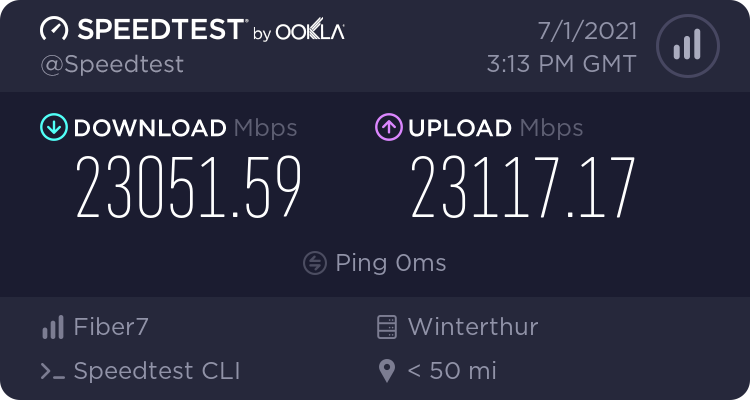

@0-8-15 User 0 ms Ping, noch etwas schneller und die Antwort-Packets kommen an bevor die Anfragen rausgehen :daumen:
@M-X da steht Fiber-7 und speedtest CLI auf jeden fall schon mal ein Linux host. Bestimmt dicke AMD Kiste.
Reaktionen: M-X
Denke ich auch eine Threadripper kiste mit SFP28 karte...
@Darkman.X Konsole ist bei WIndows nicht der natürliche Weg einen Speedtest zu machen und solche Durchsätze schafft man unter Windows afaik nicht, deswegen starker Verdacht auf Linux.

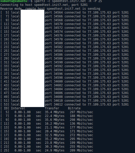

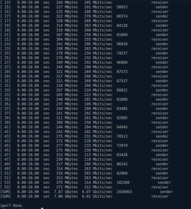

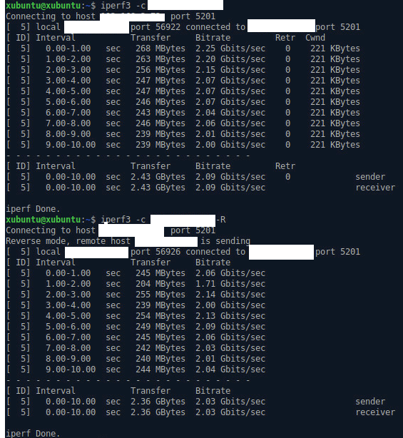

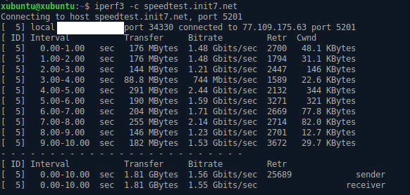

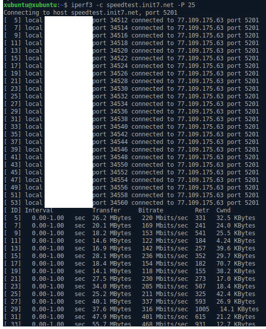

So, ich habe jetzt endlich mal ein Live Linux auf dem Threadripper getestet. War schon ein kleiner Krampf.... Threadripper hängt per 25m Ethernet Kabel(Ist ein paar Wochen alt und hat die Cat, die für 10G zertifiziert ist) am CRS309 Switch und ist via DAC mit dem CRR2004 verbunden. Der Threadripper hat aktuell 4 x 64 GB Samsung 3200 Mhz RDIMM drin. Läuft also nur mit Quad-Channel... Screens sind aus dem BMC. Da scheint wohl wirklich was in den Windows Netzwerk Einstellungen massiv kaputt. Trotzdem kommt der Threadripper aber auch unter Windows nicht über 6 Gbit/s insgesamt. Die Lüfter des CCR2004 eskalieren natürlich total bei dem Test...
Hier auch noch Threadripper <-> Ryzen im LAN. Der Ryzen hat halt nur 2.5G. Werde nacher evtl. mal den Threadripper näher an den Switch bzw. Router tragen, nen Bildschirm anschließen und mal von einer NIC zur zweiten NIC nen Test machen und gucken ob der Switch überhaupt die 10G packt. Daran zweifel ich aber eher weniger.

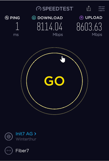

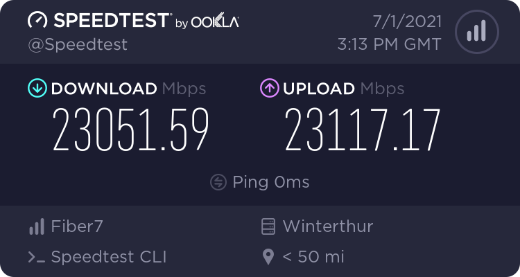

Genau, die Dream Machine Pro.... die günstige Hobbymachine, aber auch eine mit welcher so ein Speed möglich ist:
0-8-15 User schrieb:
Hast du die Kombination aus CCR2004 und Intel X520-DA2 mal ausprobiert, oder sind die inkompatibel?
https://www.onlinekosten.de/forum/showpost.php?p=2558934&postcount=7997
Ja, ich hatte die Kombination CCR2004 und Intel X520-DA2 (Server) seit dem 29.06.2021 im Einsatz. Der Durchsatz war zuerst schlechter als bei der Asus XG-C100F, aber nach dem installieren der neusten Intel Treiber ging's deutlich flotter von statten, so um die 4-5 Gbps, also immerhin etwas besser. Der krasse Durchsatzunterschied ist aber erst seit ich am Folgetag die UDMPro geholt habe, hier sind bis zu 8,4 Down- und bis zu 8,5 Gbps Uplink möglich. Ich denke das ist plusminus was man so mit Windows hinbekommt. Dürfte unter Linux vermutlich etwas höher liegen.
Die Intel X520-DA2 Server habe ich übrigens aus der "Hardware Entsorgung" aus einem alten Server aus unserem Datacenter. Diese NIC war schon einige Jahre im Betrieb mit Dell Servern und Cisco Switches, Dell oder Cisco DACs soweit ich weiss. D.h. die Karte war von Dell vermutlich schon so vorbereitet, dass sie auch mit anderen Herstellern zusammen arbeitet. Im MikroTik Forum und auf Reddit ist zu lesen, dass diese Karte auch gelegentlich Probleme mit dem Zusammenspiel von Non-Intel HW hat.
