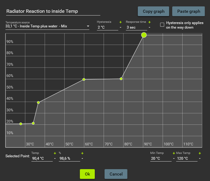

So, nach ein paar Monaten und endlich dem Einbau des Contact Frames ein Update:

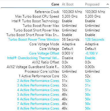

Die Temperaturen sind etwas besser. Das liegt, (maximal 5°C) ein bisschen an dem Contact-Frame, jedoch auch daran, dass ich ein bisschen mit Undervolting und leichtem Overclock experimentiert habe:
In Cinebench r23 geht es trotzdem schnell ran an die 90°C, jedoch auch nach mehreren Minuten gibt es keinen Thermal Throttle mehr. Dabei bleiben Kern 3, 5 und 7 am heißesten mit etwa 5°C Abstand zu den Restlichen.
Das Wasser bleibt von den Cinebench-Runs fast unbeeindruckt bei 25-30°C je nach Raumtemperatur. Daher denke ich nicht, dass ich die Lüfter-kurve aggressiver einstellen muss.
