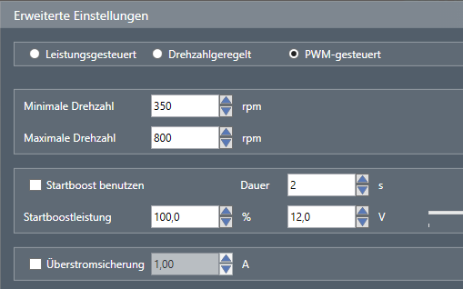

immortuos schrieb:Was für eine GPU soll da drin laufen? Wenn das System wirklich extrem leise sein soll wird dir bei einer dicken GPU und dem übertakteten Haswell-E ein MoRa unter Volllast nicht reichen, wenn du gute Temperaturen willst.
Also zumindest was das betrifft, kann ich dich vollends beruhigen.
Ich kühle mit einem MO-RA3 420 bestückt mit 4x Noctua NF-A20 völlig leise das System aus meiner Signatur.
Die Wassertemperatur lag bisher im Worstcase nach ca. 4h Stunden Bechmark-Dauerbetrieb, beide Grakas auf 2050 Mhz und die CPU auf 16x 4Ghz bei ca. 38 Grad.
Die Pumpe läuft bei mir mit ca 15% Leistung, Lüfter sind gesteuert über ein Aquaero 6 und laufen bis 35 Grad Wassertemp auf 25% Leistung und regeln dann langsam hoch (als Anhaltspunkt: bei 40 Grad Wassertemp würden die Lüfter auf 35% Leistung laufen und sind dabei immer noch unhörbar). Durchfluss liegt bei 90 Litern/h.

atHoC schrieb:...Lüfter sind gesteuert über ein Aquaero 6 und laufen bis 35 Grad Wassertemp auf 25% Leistung und regeln dann langsam hoch (als Anhaltspunkt: bei 40 Grad Wassertemp würden die Lüfter auf 35% Leistung laufen...
Dir ist klar das die PWM Modelle erst ab 40% hochregeln?
Ja, du hast recht (teilweise).
Ich habe vergessen, dass ich die Lüfter nach Herstellerangaben im Aquaero konfiguriert habe, daher ändert sich der Leistungsbereich:
Die 0-100% der Leistungsregelung entsprechen in dem Fall nur noch den Werten zwischen 350 und 800 RPM. Wobei sich die Lüfter ab 35% regeln lassen würden und nicht ab 40%.
In meinem Fall bedeutet das also, dass 1% 350 RPM entsprechen würden (in Realität werden 320 RPM ausgelesen, ob das Messungenauigkeit ist oder der Lüfter ungenau arbeitet weiß ich nicht).
Eingestellte 30% sind auf alle Fälle real 385 RPM.
