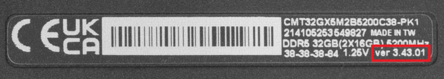

Ich habe 2x 16 GB Corsair 5600 MHz ddr5 cl 36 oder 38 muss ich gleich nochmal schauen
2 Accounts? Und nein, kein Memory Try it! Alles händisch eingeben. Wichtig bei dem RAM ist welche IC's verbaut sind.
Ver3.43.01 = Micron 16Gbit A-Die
Ver3.53.02 = Micron 24Gbit B-Die
Ver4.43.13 / .02 = Samsung 16Gbit B-Die
Ver5.43.01 = Hynix 16Gbit A-Die
Ver5.43.13 = Hynix 16Gbit M-Die
Nein eigentlich nicht ich hatte nur die letzte Woche dass Problem das ich das Passwort nicht mehr gefunden habe XD was sich gerade gelöst hat. Das andere Account wird wieder gelöscht
Ich habe die Version 4.43.02
Samsung IC. Passend dazu genau deine RAM Sticks
Reaktionen: gabbercopter
