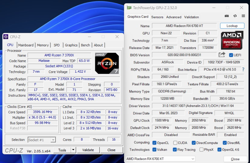

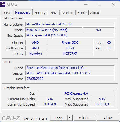

Bei AMD konnten das auch schon die 3000er. Hier auf B450:
