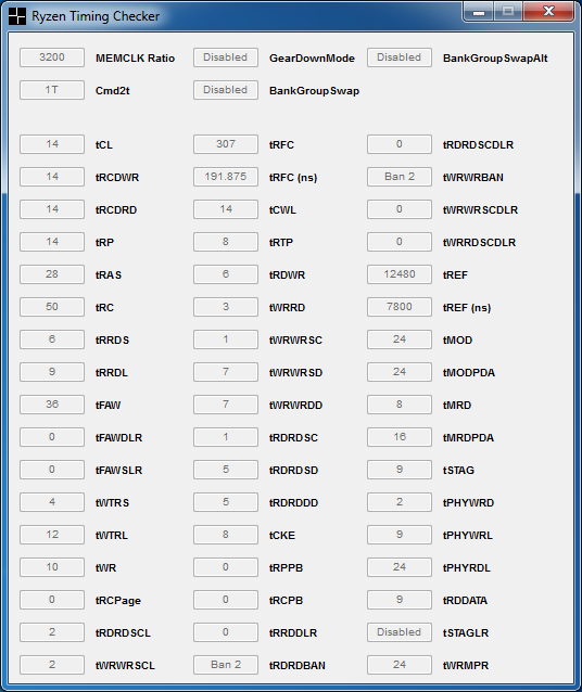

hab im bios alles übernommen bis auf 2 sachen:
BankGroupSwap finde ich nicht, was ist das?
tRFC habe ich als Felder:
tRFC
tRFC1 und 4 , was soll in 1 und 4 rein?
momentan wird mir im Feld MEMCLK Ratio nur noch 2933 angezeigt.
Abver muss ich das wirklich tuen? ich mein MEMTEST lief doch ohne Fehler durch oder kann es trotzdem am RAM liegen?
lg
tRFC
lg
BankGroupSwap ist in den AMD CBS Optionen, kann aber gut sein, dass das Strix die nicht hat, kannst du also lassen. Bringt bei Single Rank etwas Leistung.
tRFC auf 307
die anderen beiden TRFC sind die einzigen beiden Werte die auf Auto bleiben, da die aus TRFC berechnet werden.
Kann nicht schaden, sind auch in der Regel schnellere Timings als auf AUTO.
tRFC auf 307

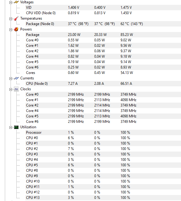

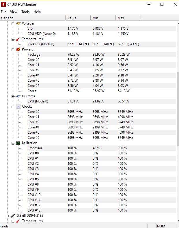

prime, 3DMark etc laufen alle so durch , jemand ne iodee was zu tun ist? hier mal HWMON-Daten.
Im Prime:
Im leerlauf:
lg
hat alles nix gebracht heute nacht war es wieder so weit 1 mal beim zocken von pugb und einmal im leerlauf wo ich gepennt habe.
ich hab es allerdings geschhaft der, nicht reagierenden rechner, zu starten... ich habe am focus netzteil ein silent schalter für die fanless mode. habe schon probiert ob es daran liegt, fehler tritt in beiden einstellungen auf, allerdings wenn ich wärend der pc nicht reagiert diesen knopf betätige startet der rechner wieder...
Im Prime:
Im leerlauf:

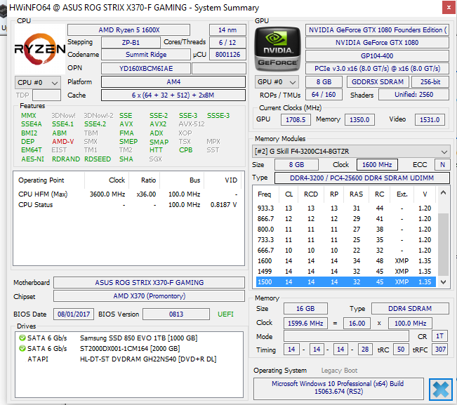

Hey,
die Asus suite, habe ich nun aber aus dem autostart entfernt. die hat aber nicht eingegriffen halt nur Monitoring, sonst hab ich nix laufen.
Werde ich heute abend mal auslesen mit HWINFO64, da was besonderes bei machen oder einfach öffnen und ergebnis hier reinkopieren?
lg
Hier das Bild.
lg
Hier das Bild.
Nein, alle Monitoring Tools sollten auf Dauer aus sein. Es gibt die Vermutung, dass die Tools bei manchen Ryzen Systemen für Random Abstürze sorgen.
HWINFO64 bitte die Sensoren, nicht die Summary starten. Dann einmal irgendwie auslasten damit auch die Werte registriert worden sind und dann einen Screenshot von allen Werten, also alles ausklappen, sind einige.

Warte erst mal ab, ich habe die AI Suite auch seit ~ 4 Tagen dauerhaft laufen um meine Lüfter unter 20% betreiben zu können und bisher keine Abstürze.
Ich kenne aber deinen Fehler, hatte ihn auch ab und an, aber da lag es an den Spannungen bzw. RAM Timings.
Die Timings können es bei einem 3200 Mhz DOCP Profil eigentlich nicht sein, daher sind die HWINFO Screens wichtig.
Was du auch mal machen könntest:
Dein Bios hat sicherlich Digi VRM als Unterpunkt? Dort die Phasen Versorgung von CPU und SOC auf Optimized stellen und die Prozentzahl jeweils auf 120%
