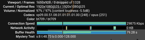

Youtube kann den Bufferstatus auch anzeigen. Rechtsklick auf das Video und dann "Stats for nerds".
