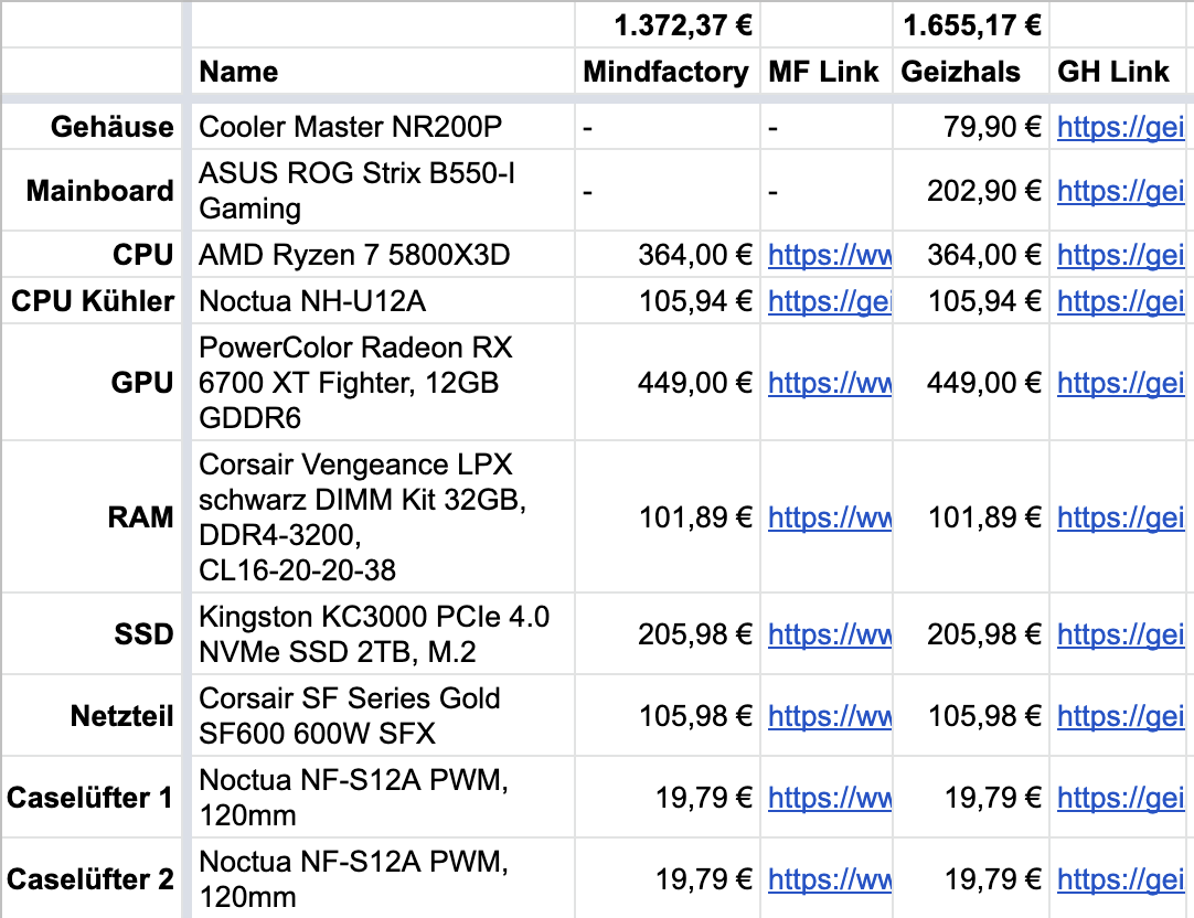

SirMaoh schrieb:
Darf ich das Foto in den Startpost zu der finalen Liste hinzufügen?
Natürlich.
Willst du die Bodenlüfter vllt. erstmal weglassen und schauen, was die GPU Temps so sagen? Das erleichtert die Lüftergeschichte (2x CPU-Fan + 2x Deckellüfter)
Lawd dem Rangz schrieb:
Merci :)
Ich plane das System erstmal mit nur 4 Lüftern ein, also 2x an der CPU (wovon einer somit von hinten einsaugt) und 2 Lüfter oben. Da die Grafikkarte recht nahe am Bodengitter ist, saugt sie vielleicht selbst genügend Luft von draußen an. Die mitgelieferten Lüfter vom Case ersetze ich durch die beiden zusätzlichen Noctua Caselüfter, bei denen auch jeweils 1 Y-Adapter beiliegt. Falls das nicht reicht, werde ich nachträglich noch Bodenlüfter und den externen Fancontroller dazuholen :)
