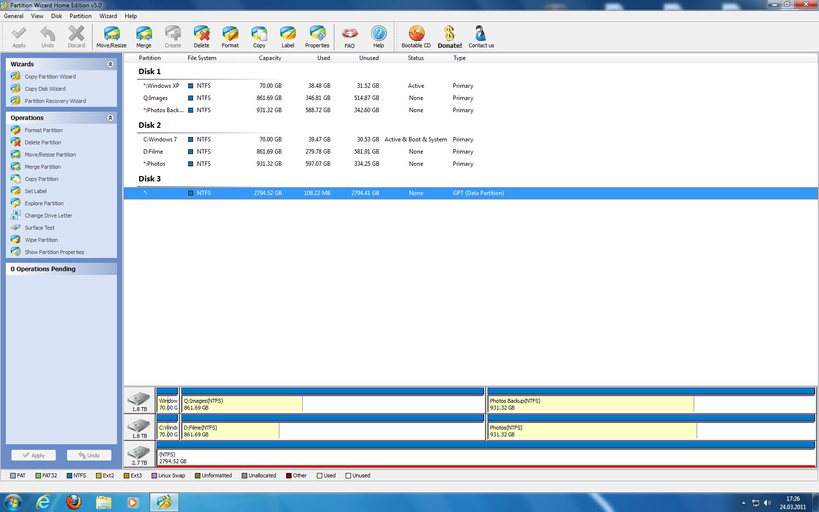

Das klingt jetzt einleuchtend was Wamp sagt , Esata ist an der Southbridge angeknüppert und wenn das stimmt was er sagt dann kann sein Notebook SATA nur mit 2TB Laufwerken umgehen.
Das heisst dann im Endeffekt , die 2,5TB zurück schicken und gegen ein 2TB Modell eintauschen, das sollte das Problem ein für alle mal lösen.
Was ernst schreibt hab ich leider nicht verstanden und mein Kumpel auch ne.
@Wamp
Zu deinem Edit, Esata ist wichtiger.
@ Ernst@at
Irgendwelche Tests bringen uns garnicht weiter ist mein Eindruck wenn du dir die Grafik im Post 18
https://www.computerbase.de/forum/t...ta-an-laptop-nur-280gb.1129862/#post-12935389
anschaust , das Notebook ESATA findet nur diese 2TB in GPT verwandelt ... sonst nichts.
Wenn es noch andere Möglichkeiten gäbe könnte der ESATA Anschluss den Rest des Laufwerkes finden, oder siehst du das anders ?
