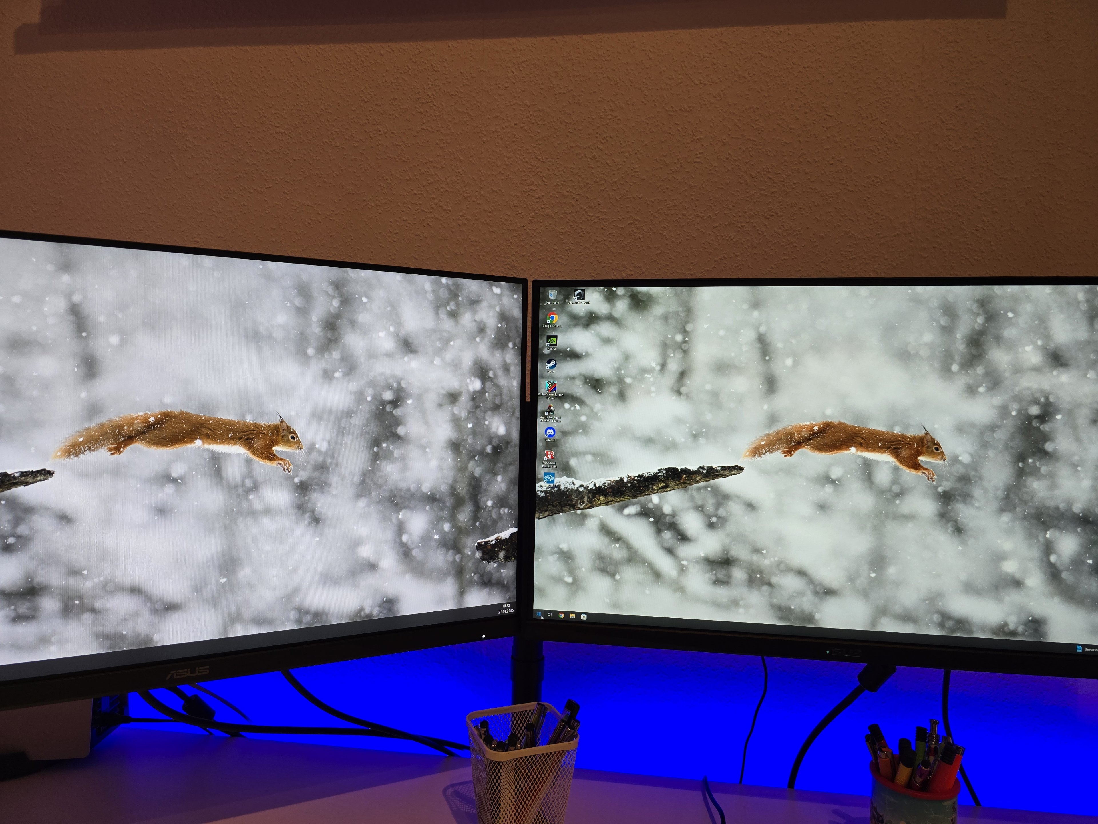

Hier nochmal ein Bild, welches es vielleicht etwas verdeutlicht. Links günstiger - rechts teurer.
Ich hoffe, ihr erkennt was. :-)
zwei unterschiedliche Monitore was erwartest du dann?
das der halb so teure das gleiche Panel mit den gleichen Farben hat?
Colorimeter ausleihen und dann anpassen ist das einzige was hilft
Anderweitig kann man auch im Monitor Menue selbst einfach verschiedene Darstellungsmodi testen um besser den Weißpunkt zu treffen ... welcher den Gelbstich verändern wird.
Das ist vollkommen normal dass zwei unterschiedliche Geräte unterschiedliches Bild haben.
Colorimeter besorgen und beide einstellen
