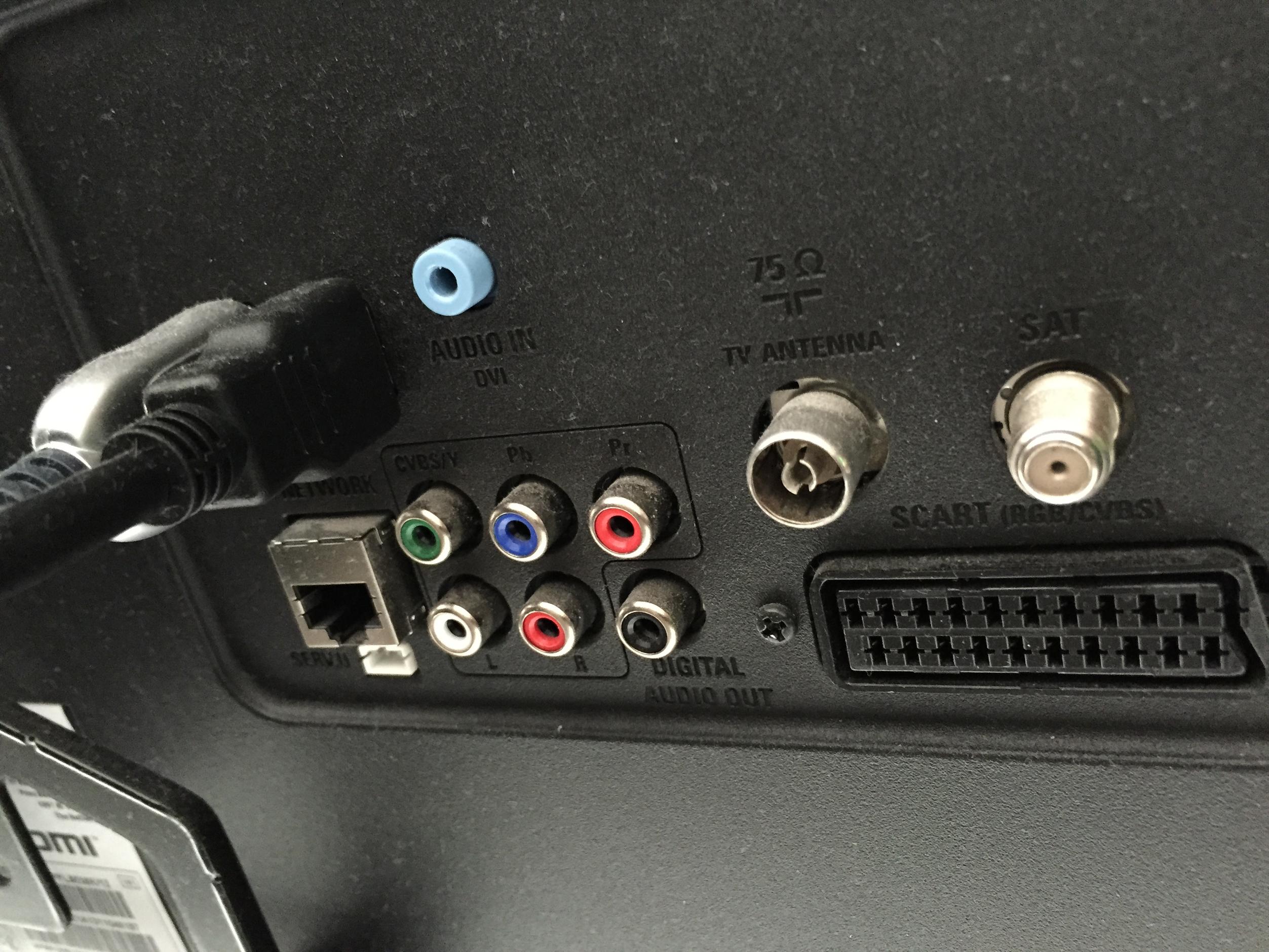

Ich häng einfach mal ein Bild davon an - ist glaube ich am einfachsten!
Wie bereits vermutet hast du nur einen digitalen Audioausgang in Form von Coax, d.h. entweder brauchst du einen Verstärker/Receiver mit einem Coax Eingang, oder aber du brauchst einen D/A Wandler, der aus Coax ganz normales Stereocinch macht: ein Beispiel.
Die Box wird einfach nur zwischen Fernseher und Verstärker gehängt.

Es macht schon Sinn gleich einen Verstärker zu nehmen, der auch digitale Eingänge hat - meist besitzen diese dann direkt auch einen LFE Preout, sodass 2.1 auch kein Problem darstellt. Sonst braucht er um den Ton vom TV abzugreifen wieder einen zusätzlichen D/A Wandler, dann noch eine Bluetooth/Airplay Box, ... da ist es doch wirklich sinnvoller ein Gerät zu kaufen, dass die benötigten Eingänge schon besitzt.
Na klar, diese Eingänge sollte er schon haben. Für Airplay braucht er aber auch WLAN und Airplay-Unterstützung, was es eher nur bei recht aktuellen Geräten gibt. Bei etwas älteren Gebrauchten ist das, denke ich, ein Feature, das im Gegensatz zu digitalen Eingängen eher fehlen wird. Man könnte es daher halbwegs günstig nachrüsten, wenn es bei einem ansonsten guten gebrauchten Stereo-Verstärker fehlt.
