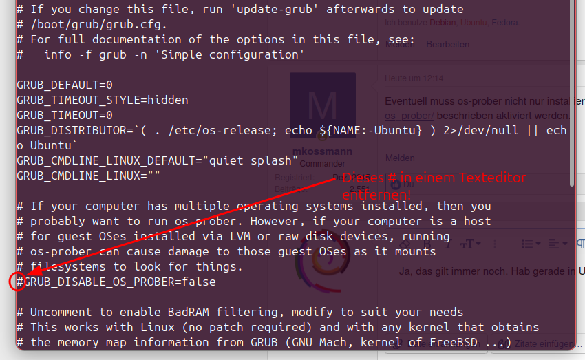

Ja, das gilt immer noch. Hab gerade in Ubuntu 24.04 gegengecheckt.
Der os-prober ist immer noch standardmäßig deaktiviert.
Also: sudo nano /etc/default/grub
und dann:
