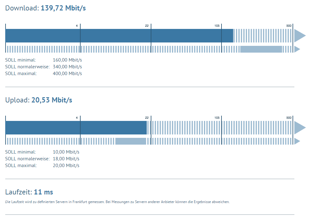

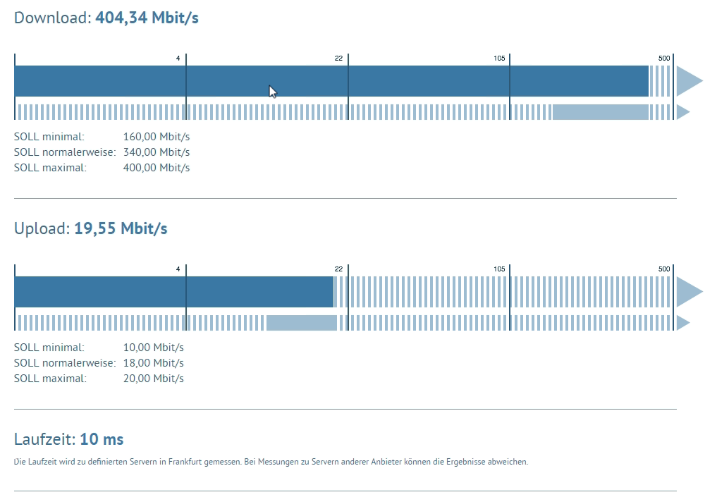

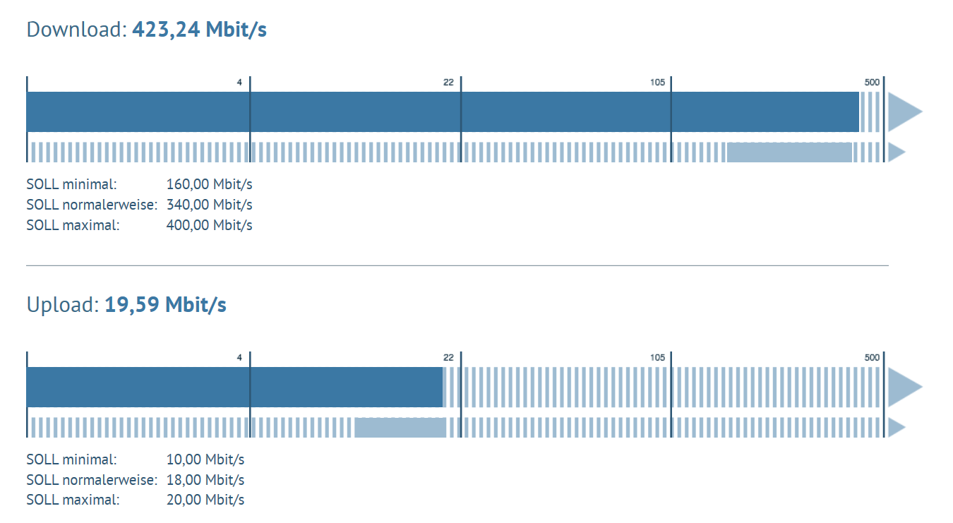

www.breitbandmessung.de
Gerät 1 - PC - Sorgenkind
782441
Gerät 2 - Laptop
782442
Diese Testunterschiede sind schonmal sehr merkwürdig.

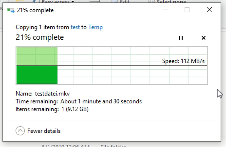

Um sicherzugehen, dass es nicht an dem Onboard Netzwerkadapter des Sorgenkindes liegt, habe ich übers Netzwerk eine große Datei von Laptop zu Sorgenkind PC geschickt, sodass der PC einen DOWNLOAD hat:
782443
Das ist eindeutig eine Gigabit-Geschwindigkeit, wenn ich mich nicht irre.

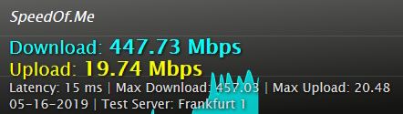

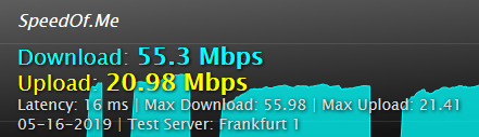

Aber www.speedof.me lieferte dagegen wiederum folgende Werte:
782447
Gerät 2 - Laptop
782448

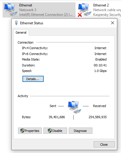

Hier noch die Verbindungseigenschaften des Netzwerkadapters des Sorgenkind PCs:

Ich weiß nicht, ob das noch nötig ist, nachdem ich ja schon einen Dateitransfer zwischen den beiden Geräten getestet habe (siehe Beitrag) und die Geschwindigkeit eindeutig bei knapp einem Gbit (über 100 MByte) lag. Ist das nicht äquivalent zu deinem vorgeschlagenen Test?

Das Kabel KANN nachweislich Gbit Geschwindigkeit. Siehe Beitrag.

Bei diesem Dateitransfer war es genau umgekehrt.

Danke für den Hinweis. Statt mit Linux, habe ich es mit einer frischen Windows Installation auf dem PC auf einer separaten Festplatte probiert. Und tatsächlich - Da ist die Geschwindigkeit optimal.
782888
