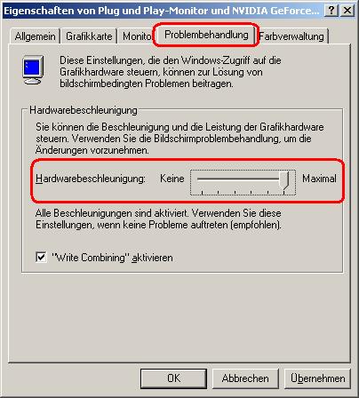

guchk mal hier, ob die Hardwarebeschleunigung aktiviert ist
jupp das ist eingestellt, was auch auffällt bei Popmenus z.b. im Browser hakt der Computer ne Sek bevor es weiter geht

Hab jetzt eine Lösung gefunden, ironischerweise war es die eingeschaltete Hardwarebeschleunigung, die diese Ruckler verursachte.
Bei Firefox -Extras-Einstellungen->Erweitert ausschalten *Hardware-Beschleunigung verwenden wenn verfügbar
und bei VLC Extras-Einstellungen-Video *beschleunigte Wiedergabe Overlay
eingeschaltet lassen aber statt auf Ausgabe *Standard auf *OpenGL stellen.
