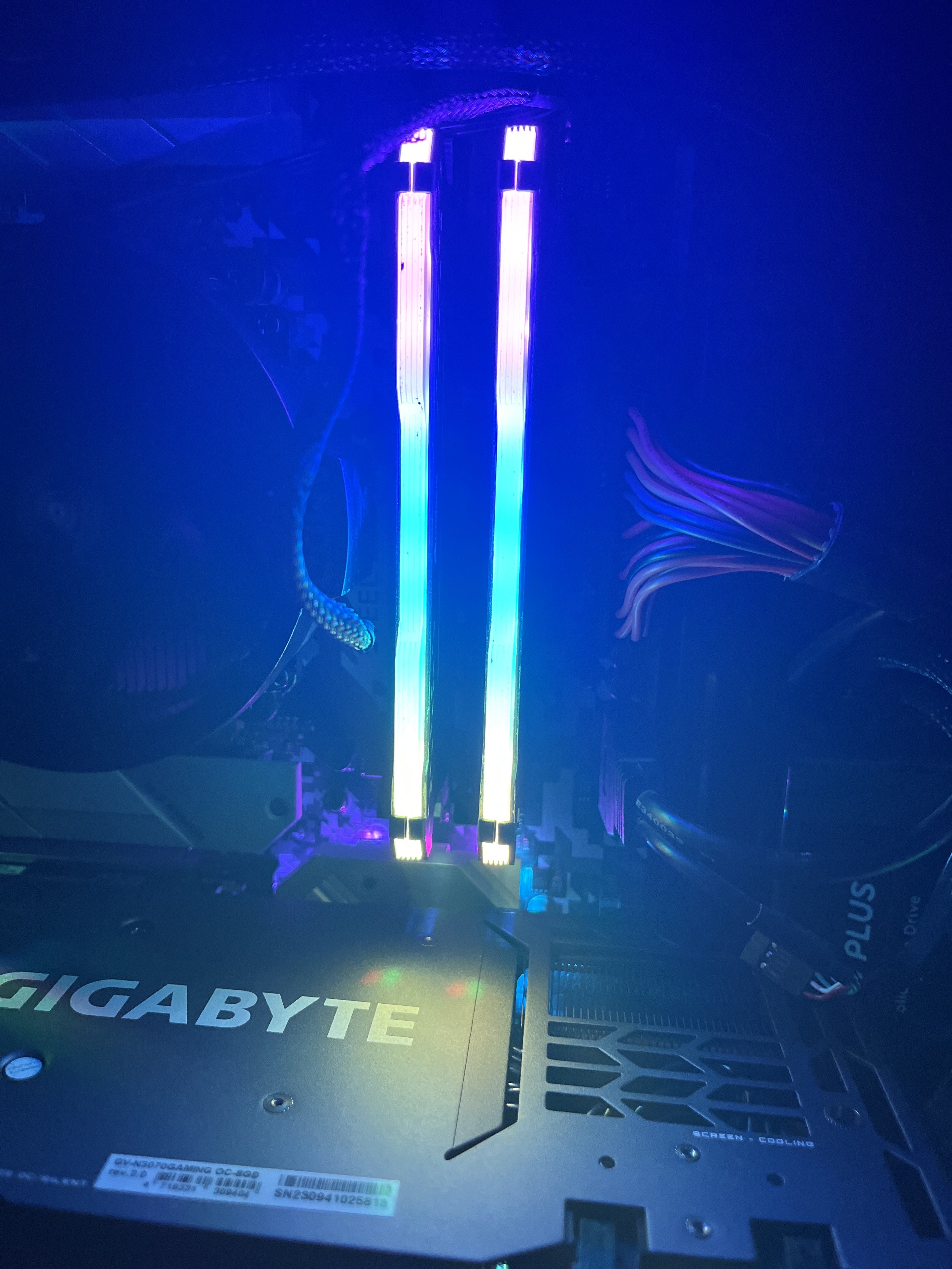

Also ich hab mir einen Ryzen 5 5600x geholt und war froh ihn zu tauschen, jedoch nach dem CPU Tausch, vorher Ryzen 7 3700x. neue cpu drinnen starte den PC aber er fährt nicht hoch, er bootet aber dann wieder aus nach 5-6 Sekunden. Neues BIOS Update auf meinem AsRock b450 steel legend mainbaord ist drauf, ich hab dann bemerkt, wenn ein Ram Riegel im Slot 3 oder 4 ist, dann fährt er nicht hoch, aber Slot 1 & 2 bootet der PC dann, mir wäre es eigentlich egal, aber Dual Channel hätte ich dann keins, irgendwelche Ideen? Ich habe RGB Ram
Riegel und auch wenn einer auf Slot 3 oder 4 steckt dann leuchtet er auch. Im Bios sehe ich auch die Ram Slots 3&4, mit dem Ryzen 3700x funktioniert Dual Channel also 1 & 3 und 2&4, ich hab kein Plan mehr und bin am verzweifeln

Ich hätte dann auch alle Slots getestet, mit einem einzelnen RAM, Slot 1 & 2 haben funktioniert, Slot 3 & 4 bootet der PC andauernd

Es geht hier nicht drum welcher Slot, sondern dass auch egal welcher Ram stick, einzeln auf slot 3 & 4 nicht funktioniert
wenn der ram stick auf slot 3 oder 4 steckt leuchtet er auch
Ich hab jetzt slot 2 und 4 belegt und 20 min gewartet pc fährt nicht hoch, fazit wenn slot 3 oder 4 belegt ist -> pc startet versucht zu booten und dreht sich wieder ab nach ca 15 sekunden
