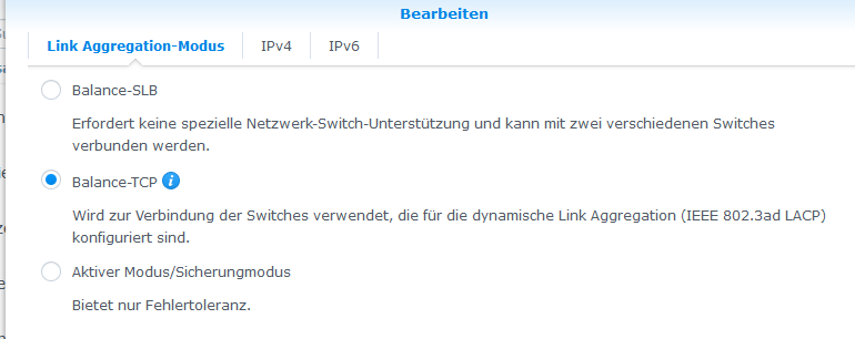

für manch einen profi:
aus meiner Syno.
807975
1- es muss nicht unbedingt ein managed switch sein
2- 2 IP's? und routing etc. dafür ist es quatsch.
3- Frage, mit was willst du es füttern? Theoretisch=2,2 Gigabyte per sek. mit welcher Hardware? Anwendung!?
ich kenne keine.
Was versprichst du dir davon?

Bei Syno habe ich no probs damit wie du siehst, 2x Gbit als Trunk kein Problem.
Aber Balance-SLB sollte auch Qnap schaffen..... lege dafür keine Hand ins Feuer.
