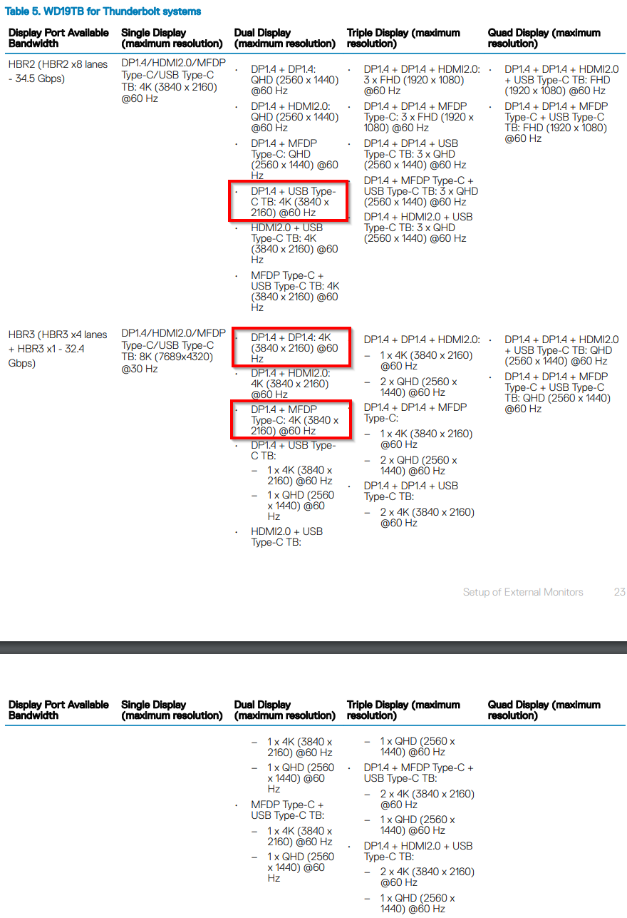

ich habe jetzt endlich Platz meinen zweiten Monitor aufzustellen und bekomme mein gewünschtes Setup aber nicht zum Laufen.
Hier stehen jetzt
Ich möchte beide Monitore mit 4K@60Hz betreiben. Klappt aber leider nicht.
Angeschlossen ist das Dock natürlich per TB3.
Was funktioniert:
2 x 4K@30Hz
1 x 4K@60Hz + FHD@60Hz
Da die Monitore scheinbar kein HDMI 2.0 beherrschen fällt dieser Anschluss schonmal weg. Selbst direkt am Notebook per HDMI angeschlossen kommen nur 30Hz durch.
Ich habe alle möglichen Anschluss-Kombinationen am Dock durchprobiert.
  • DP1 + DP2
  • DP1 + USB-C (DP) ->DP
  • DP2 + USB-C (DP) ->DP
Immer das gleiche Ergebnis. Bei beiden Notebooks.
Das Dell hat eine Intel UHD 630, das HP eine Intel UHD Gen 10.
Das interne Display ist in allen Konstellationen deaktiviert.
Theoretisch müsste das doch aber funktionieren....was mache ich falsch?
Du vermischst Type-C MFDP und USB-C TB. Deine Notebooks haben beide nur HBR2, weshalb die untere Tabelle (HBR3) gar nicht gilt.
Du musst tatsächlich den TB-Out des Docks verwenden, da kommt ganz normal Bild raus, wie auch aus dem Notebook direkt. Den anderen Monitor an einen der anderen 4 Display Augänge. Dann geht das auch (solange das Notebook beide DPs an Thunderbolt anbindet. Sollte bei beiden Geräten aber der Fall sein.)
Falls du am TB-Out kein Bild bekommst, müsste man weiter untersuchen, dann läge es aber vermutlich an einer verkrüppelten Anbindung des Notebooks.
Die iGPUs können mit Dual Channel RAM beide 3x4K@60 antreiben.
Reaktionen: ika2k und SaxnPaule
Du hast Recht. So klappt es. VIELEN DANK!!! USB-C (TB) + DP1
