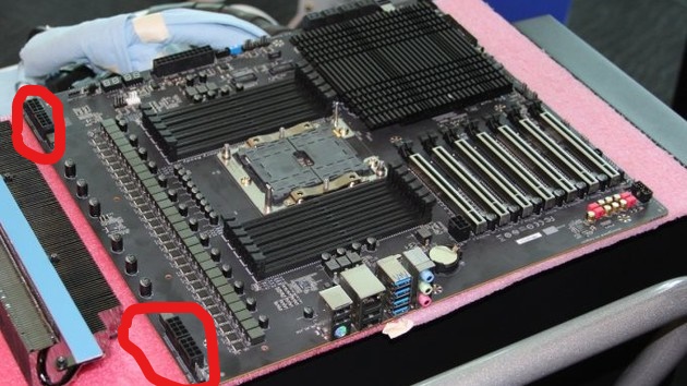

sehe ich richtig
28 vrm's. weiss jemand wieso Intel bei einem 28 kerner genau so viele vrm's wie cpu kerne braucht im gegensatz zu TR 32 kerne 8 oder 10 vrm's?
Weil der 28C mit 5Ghz vermutlich weit über 500W verheizt hat!enissm schrieb:sehe ich richtig28 vrm's. weiss jemand wieso Intel bei einem 28 kerner genau so viele vrm's wie cpu kerne braucht im gegensatz zu TR 32 kerne 8 oder 10 vrm's?
MK one schrieb:zieht euch nicht so an dem Board Foto hoch , das stammt von der 5 Ghz OC Demo ( samt Chiller )
man beachte die 4 x 8 Pin Stromversorgung , extra um ja auch genug Watt liefern zu können für die 5 GHZ

reiner Prototyp ...

Hill Ridge schrieb:Weil der 28C mit 5Ghz vermutlich weit über 500W verheizt hat!
Das Bild zeigt kein X599 Brett!
