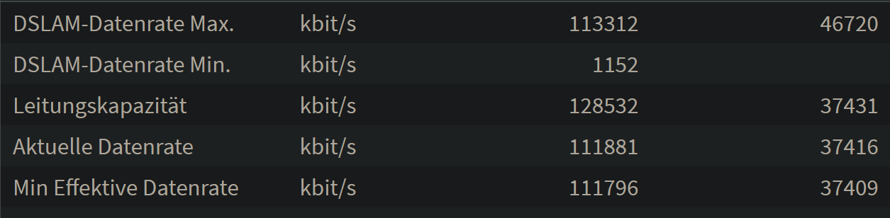

@blastinMot
Du meinst vermutlich das hier:

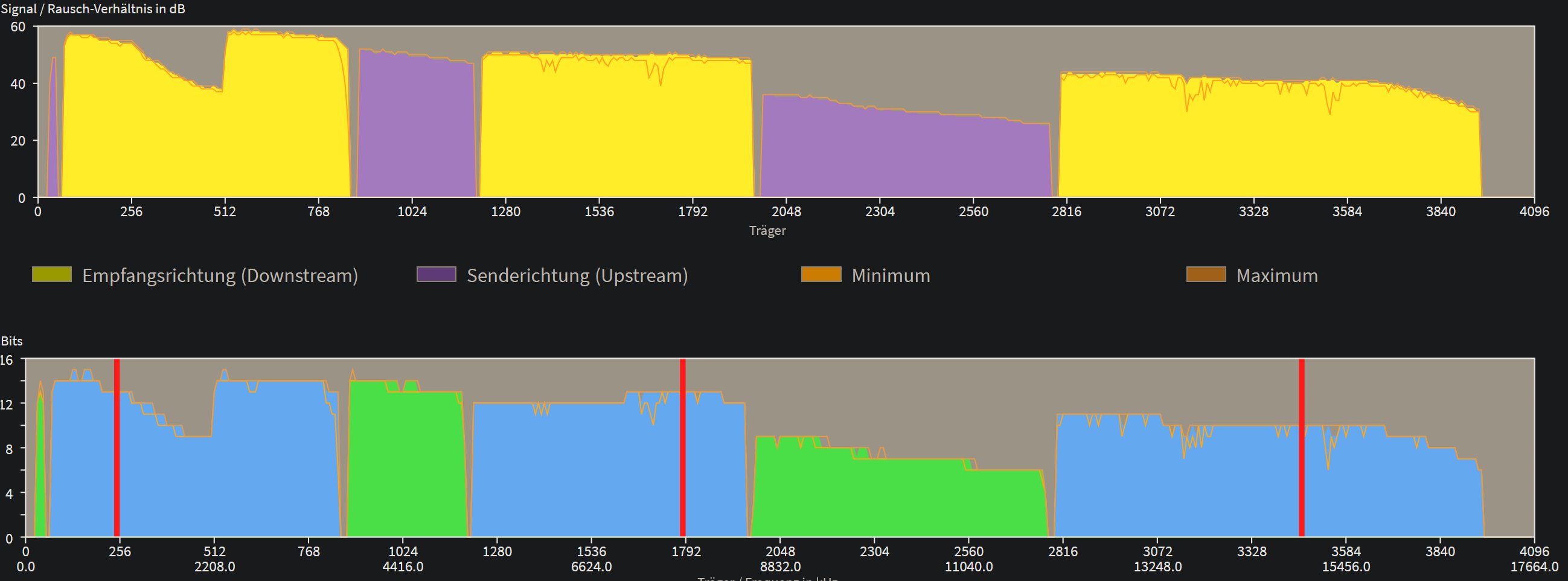

@DLMttH
Sieht dann so aus:
Interessanterweise sind es, wie man sieht, jetzt sogar 111 Mbit/s. Einen Tag vor dem Gespräch mit dem Service stand da noch etwas um die 65 Mbit/s. Leitungslänge sollen laut Fritz Schätzung um die 319 m sein. Keine Ahnung, was die Mitarbeiterin des Telekom Service da aus der Ferne gedreht hat, aber es funktioniert wieder gut. Fragt sich nur, wie lange. Verrückte Technik.
Ich hatte dir das Thema DLM aber oben verlinkt, da wird sehr deutlich, was auf deiner Leitung passiert ist. Deine Leitungskapazität, der eigentlich wichtige Wert wird sich durch Knopfdruck nicht verändert haben, sie haben nur die durch vorherige Störungen automatisch gekommene Drossel wieder aufgehoben. Die kann aber jederzeit wiederkommen, das siehst du dann, wenn der oberste Wert gesenkt wird und dein Modem die Leitungskapazität nicht mehr ausnutzen darf.
