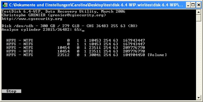

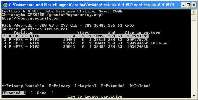

Hi, ich habe jetzt deine anweisungen bei einer der 3 fehlerhaften partitionen durchgeführt.
Wenn ich p drücke kommt die meldung: Cant open NTFS filesystem: Input/ output error
anbei die screenshots.
ich danke dir schon mal ganz dolle :)

Bei dir werden alle 4 Partitionen angezeigt.
Die vorletzte zeigt den Namen (Label) volume vom Dateisystem an.
Ist das die Partition die in Ordnung ist?
Zu Testdisk!
Nach Analyse stehen die ordnungsgemäß in der Partitionstabelle.
Deine erste Partition die auf dein Bild markiert ist zeigt in der letzten 85 GB / 80 GiB an.
Sind Bootsektor (Partitionssektor)-Infos.
Sind gültig.
Von den anderen zwei Partitionen weiß ich es nicht.
Kannst du auch mal markieren und mitteilen was ganz unten in der letzten Zeile steht.
Wenn da was steht von NTFS found using backup sector wäre der beschädigt.
Dann teile es mal mit.
