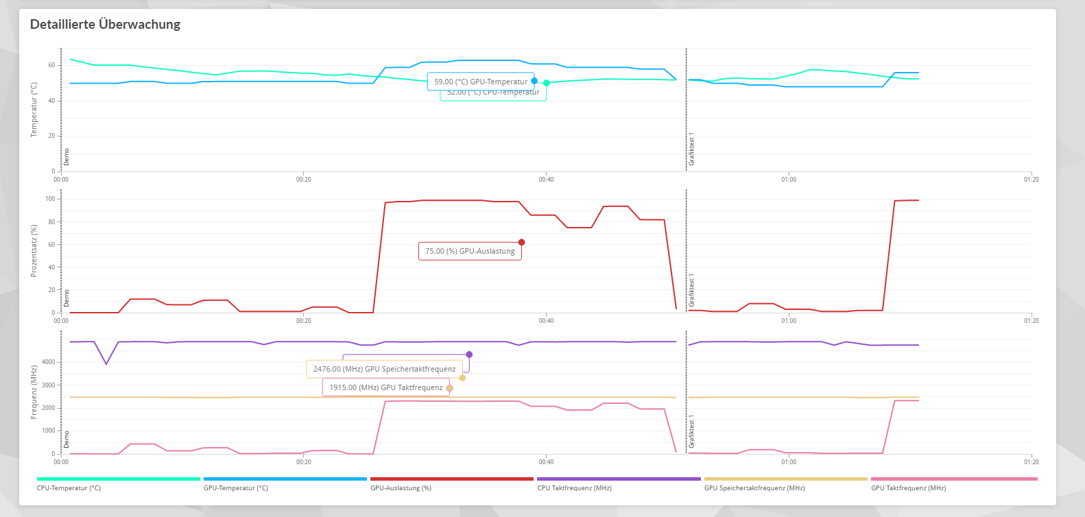

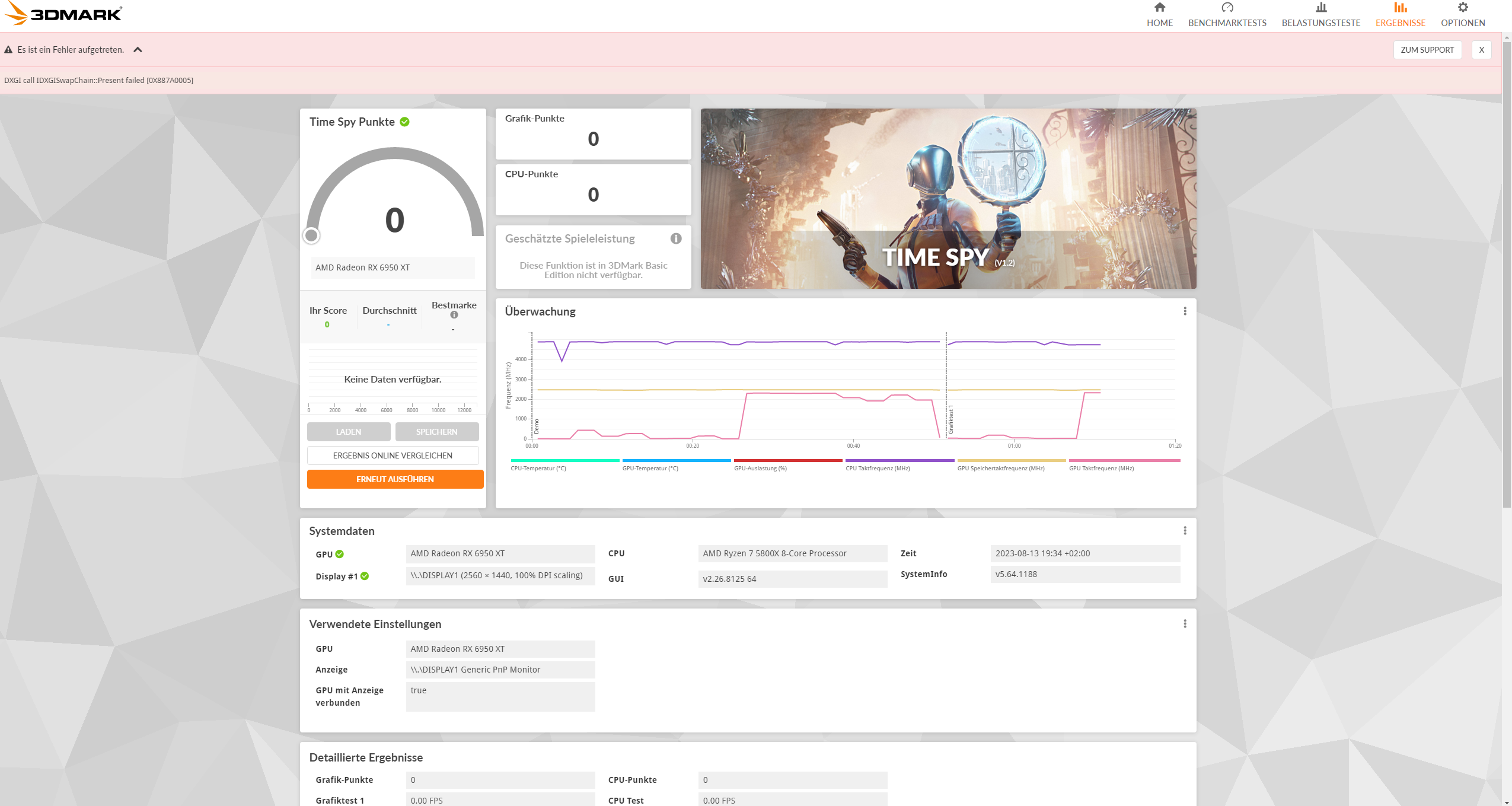

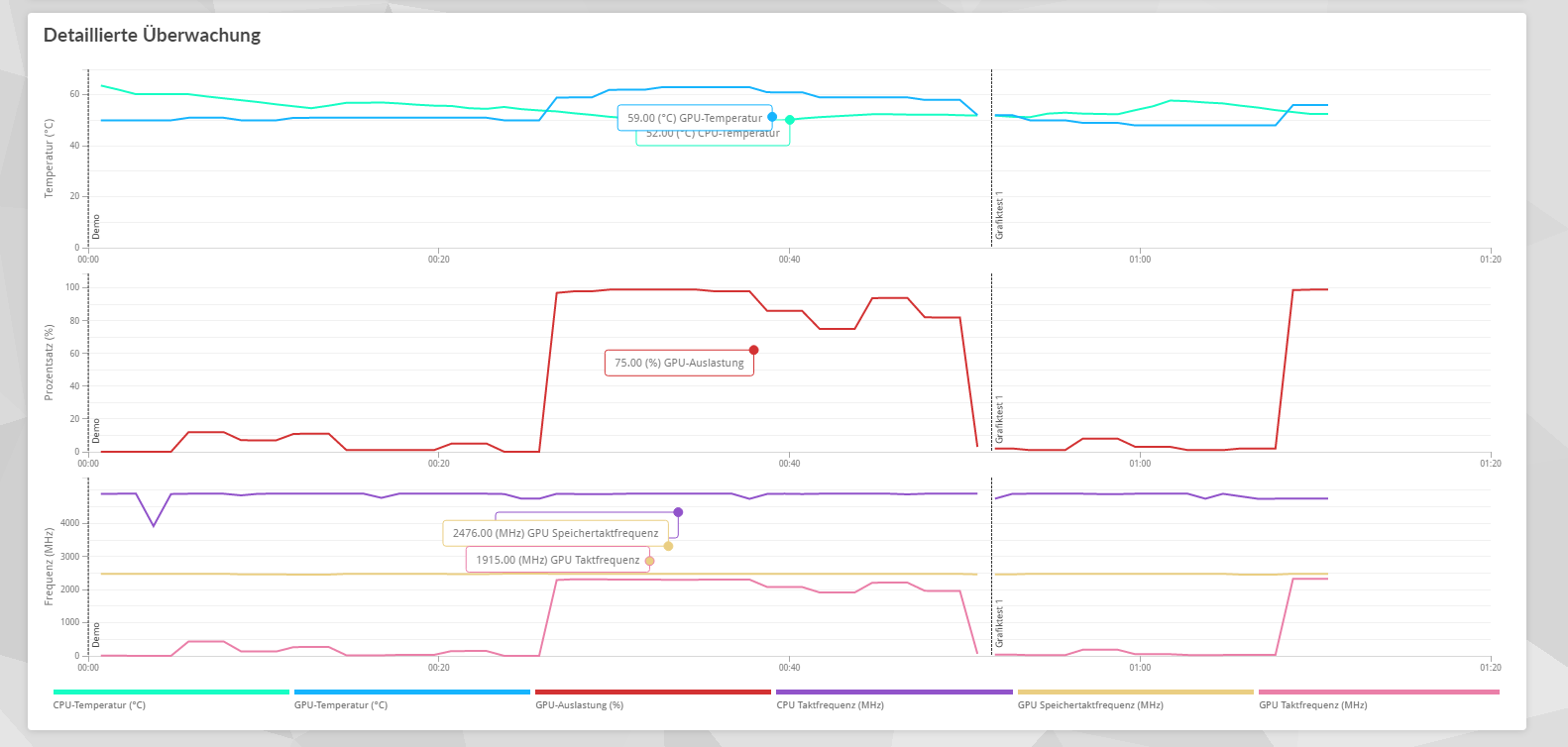

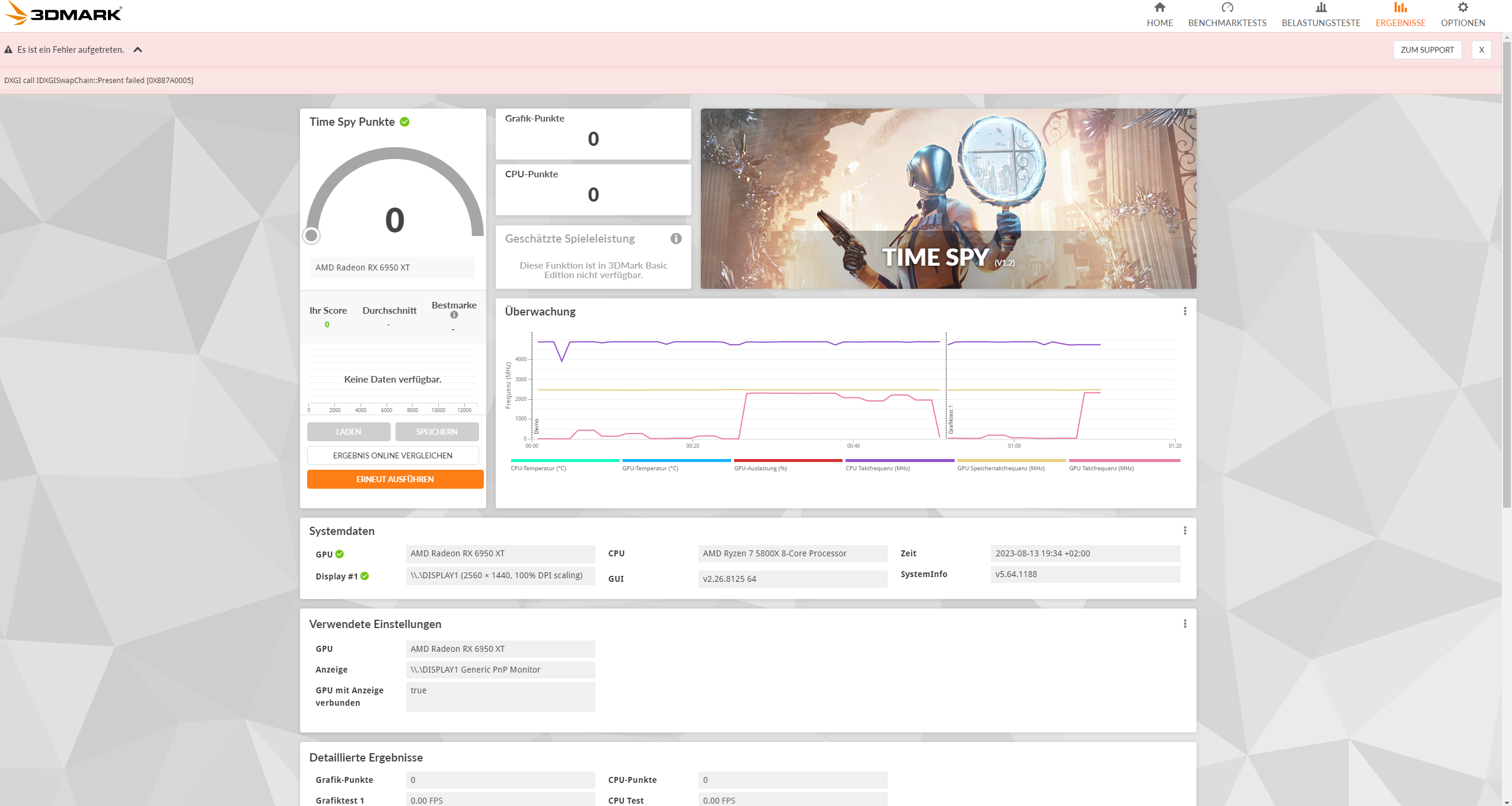

Habe gerade eben nochmal manuell auf 3200Mhz gestellt und probiert, leider gleicher Fehler. Habe mal Screenshots angehangen.

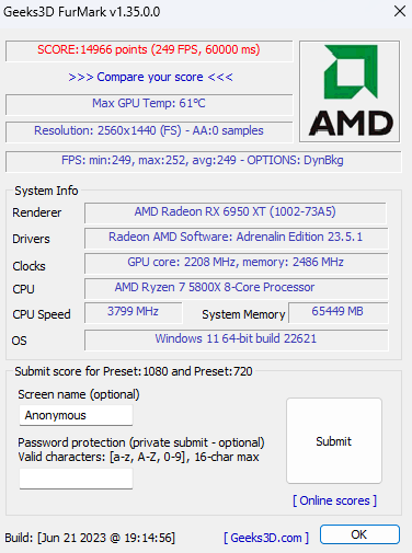

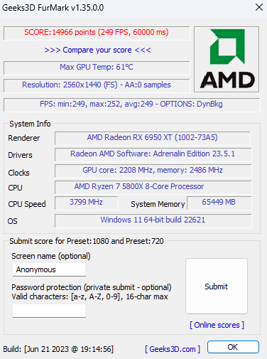

Du könntest mal noch Furmark probieren. Da läuft die Karte am Limit bzgl. Leistungsaufnahme und das gibt Dir Feedback, ob die Verkabelung passt :)

Yes 1440p fullscreen, Screenshot im Anhang. Lief problemlos. Habe extra nochmal DCOP angeschaltet und Ram manuell auf 3600MHz gesetzt.
