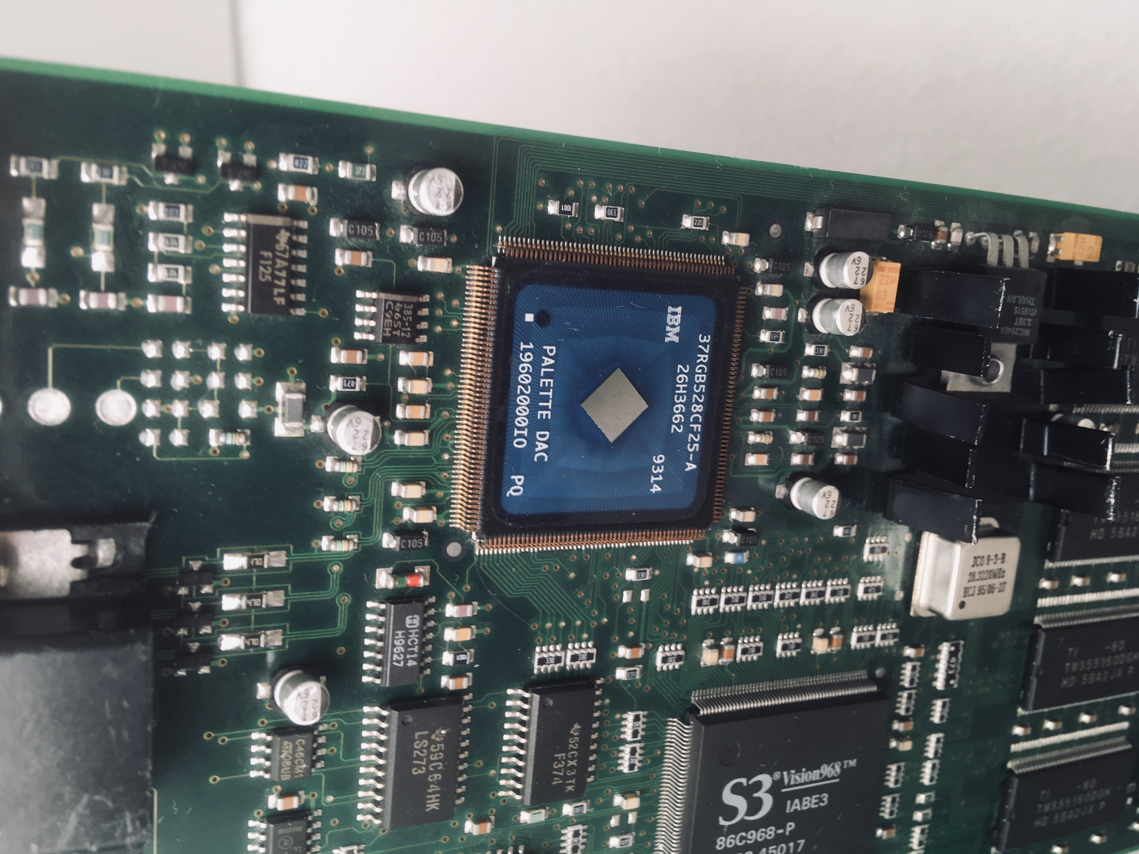

Möglich machte das alles ein zweiter RAMDAC.

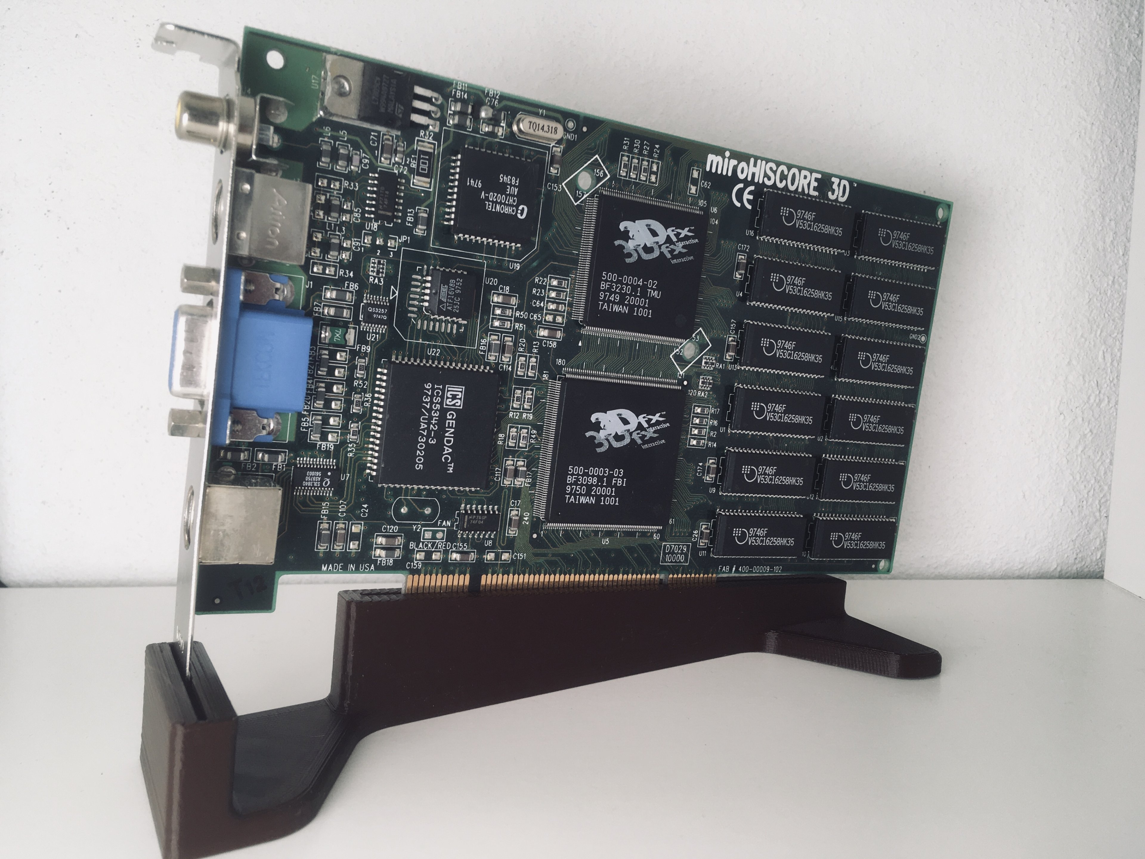

3dfx war mit der Auslegung als reine Gaming Karte ein Außenseiter, die bei der Voodoo 3 zwar schon einen TV-Tuner boten, aber beim Nachfolger wurde hauptsächlich nur ein VGA-Ausgang verbaut.

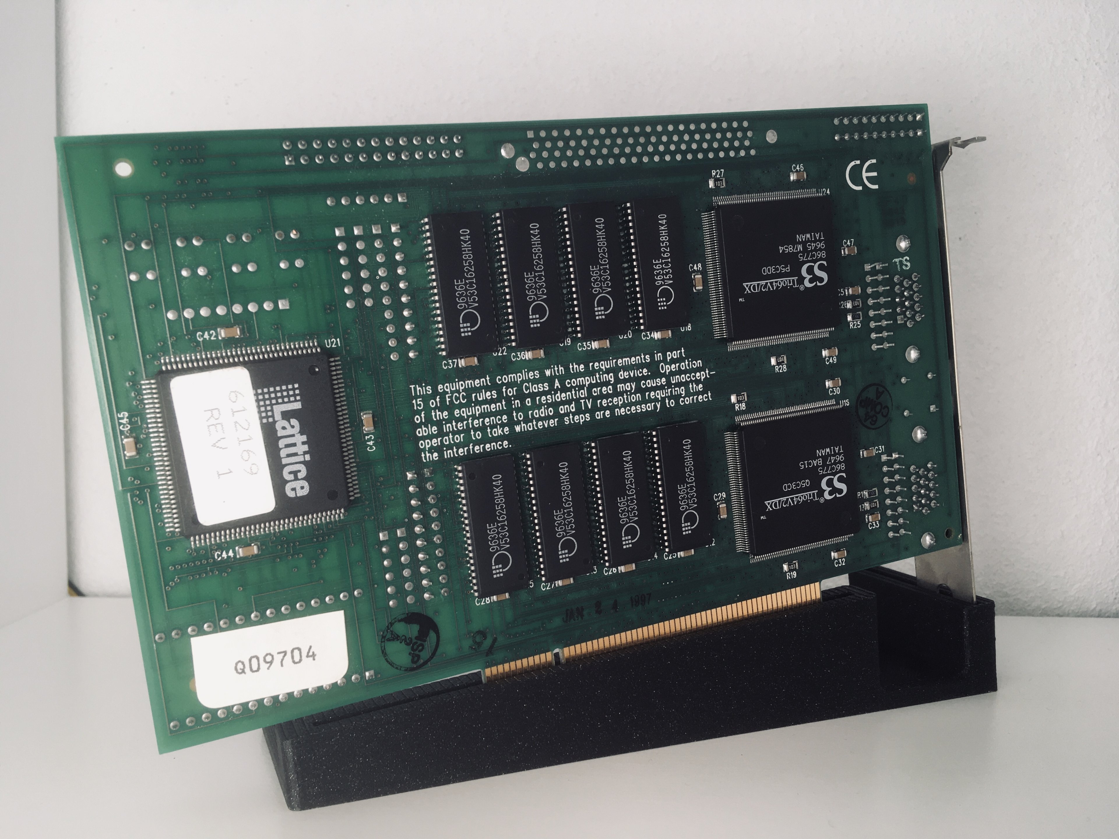

Was war aber, wenn man mehr als zwei Bildschirme brauchte? Dann musste man halt zwei Grafikkarten einsetzen.
Sollten nicht genügend Steckplätze, hier PCI und PCIe, vorhanden sein, musste man ein Multi-GPU-Gespann auf einer einzelnen Karte realisieren.

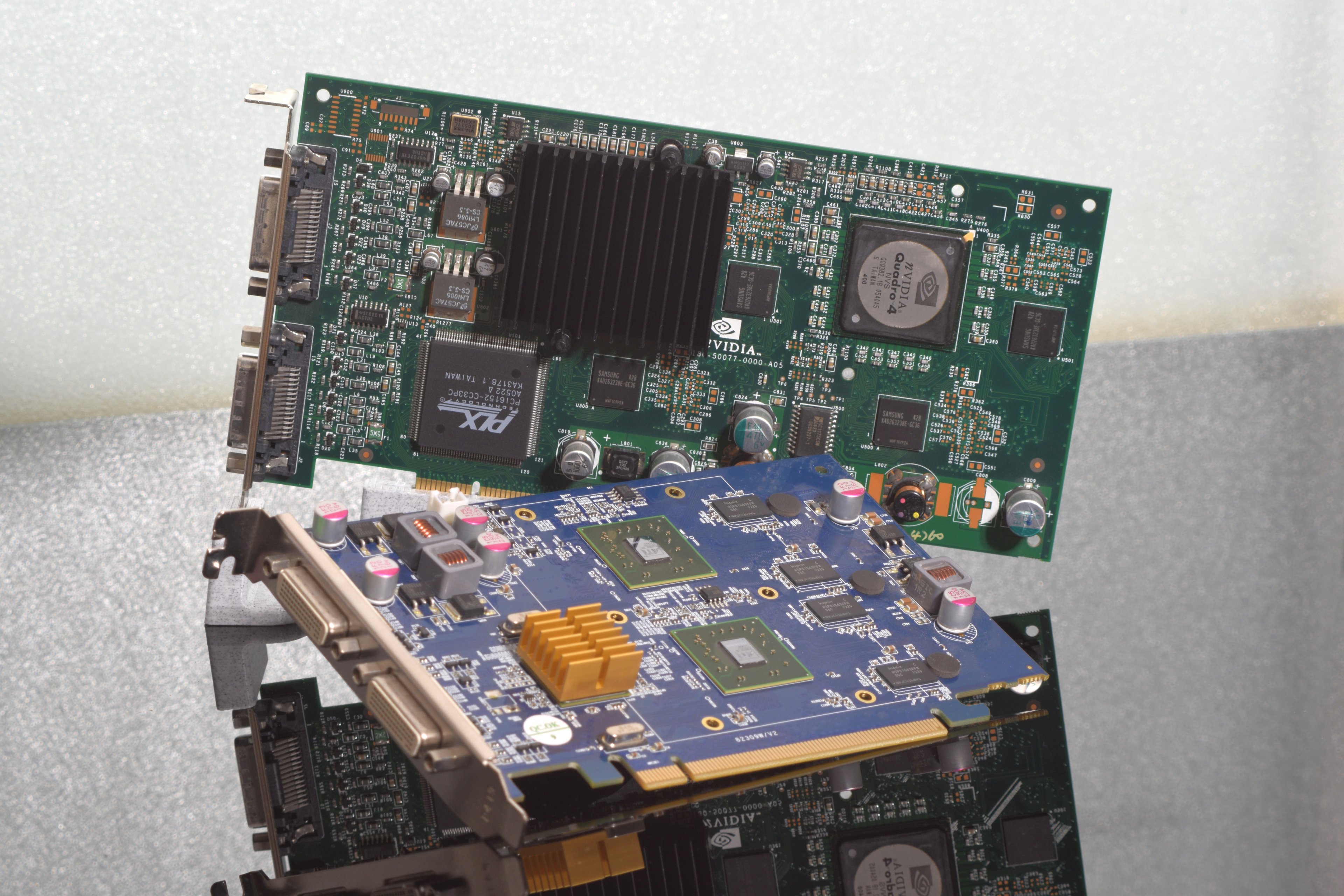

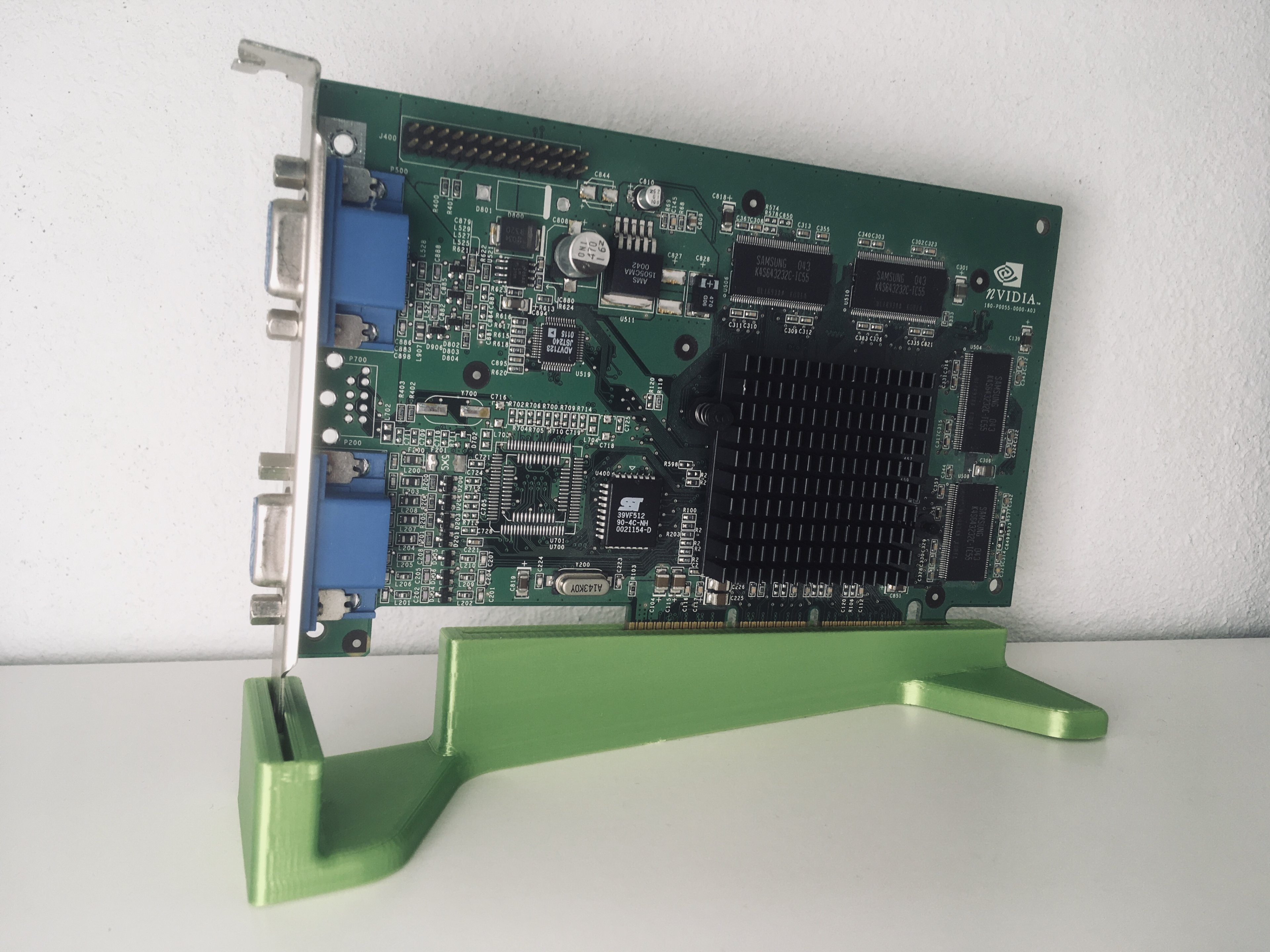

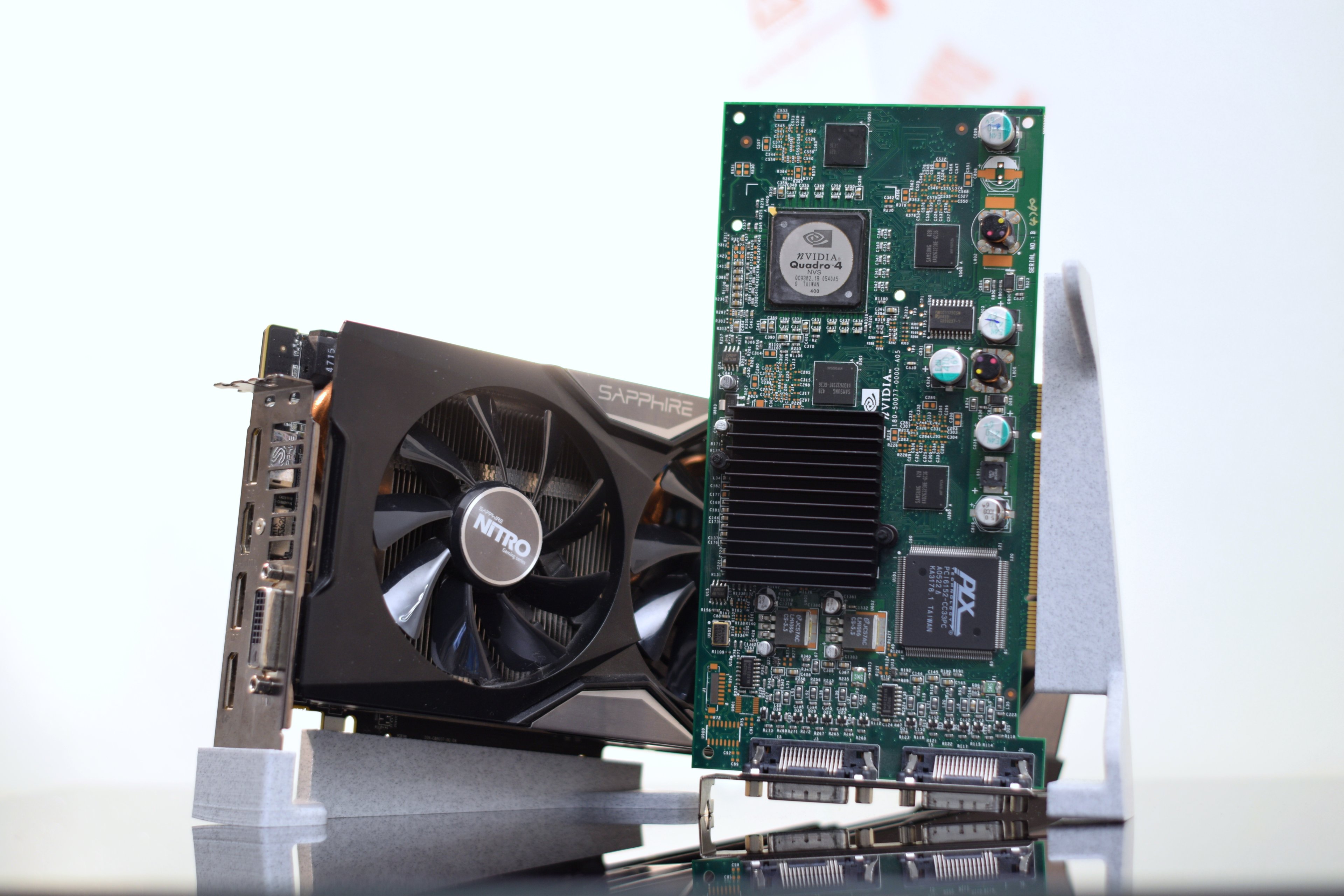

Nvidia präsentierte für diesen Fall die Quadro4 NVS 400, die zwei nv17 aka GeForce 4MX Chips auf einem einzelnen PCI (non-e) Board mit sich brachte. Da die Quadro Serie im Profi-Bereich angesiedelt war, schlug der Anfangspreis mit bis zu 1.000€ zu Buche.
Dafür wurden dem Käufer kastrierte MX-Chips geboten, denn der Chiptakt beträgt 220 MHz und der Speichertakt liegt bei 166 MHz DDR, was haargenau den MX 420 entspricht, Nvidias kleinstem Consumer-Chip.
Veröffentlicht wurde diese Karte im Juni 2002, wobei nach der Insolvenz von VisionTek jetzt PNY als Hersteller auftrat.
Quadro4 NVS 400 vor einer Radeon R9 Fury

Der Hersteller Jaton ging später einen ähnlichen Weg und packte zwei RV620 Chips auf eine Platine.
Hier die wichtigsten Daten:
*der AGP stellt maximal 35 W zur Verfügung
Mit den beiden RV620 Chips lassen sich keine Bäume ausreißen, auch wenn der Treiber CrossfireX ermöglicht.

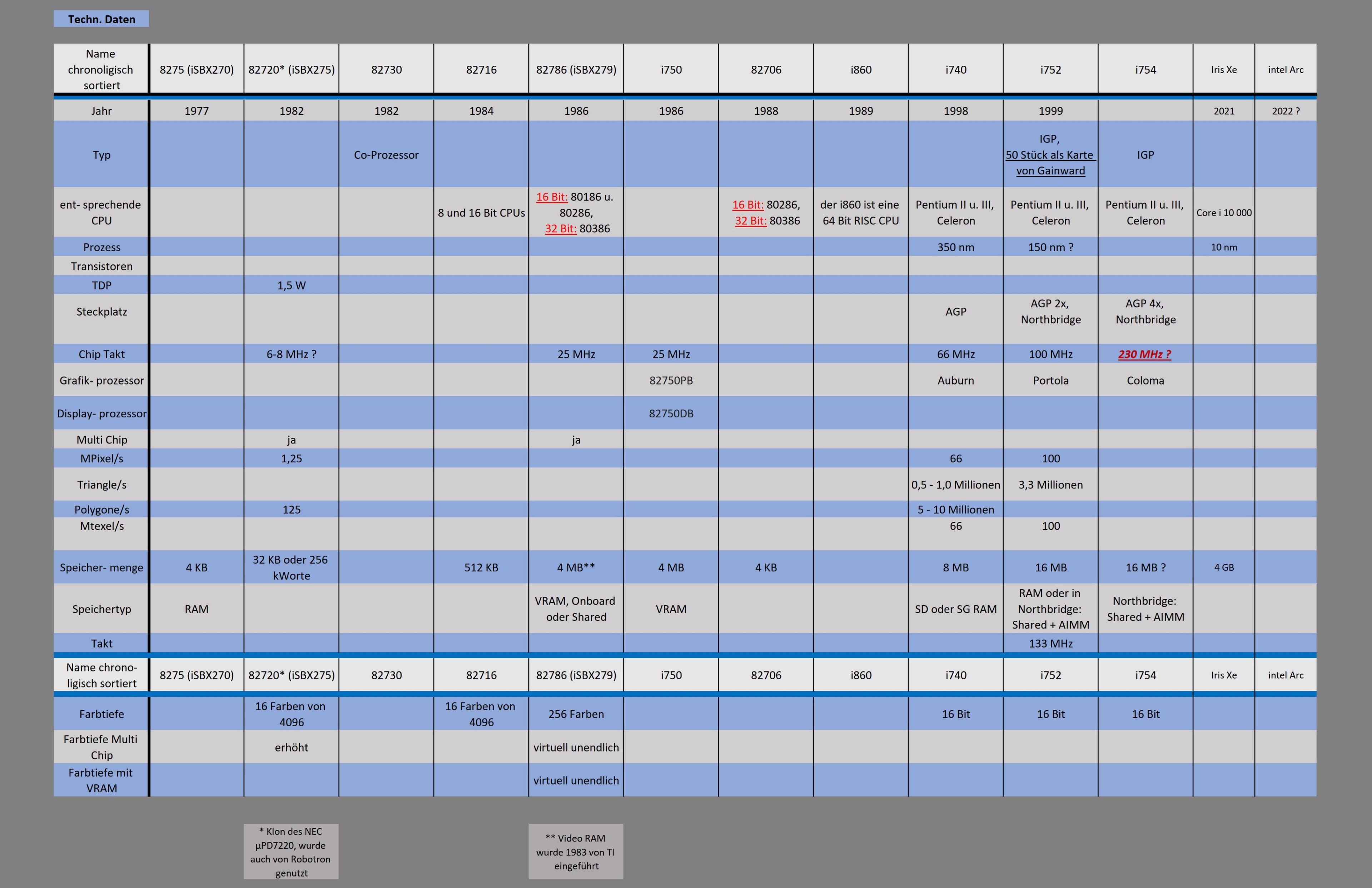

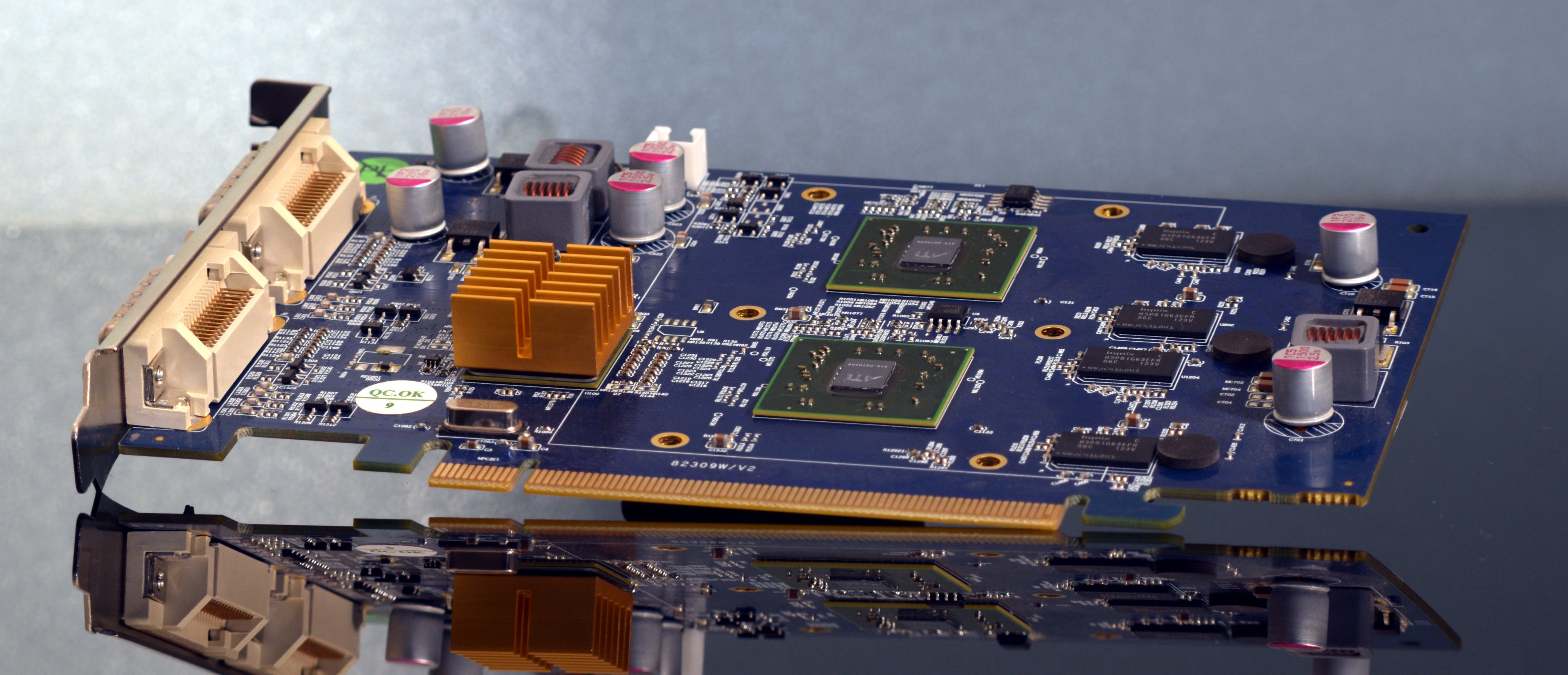

technische Daten 01
Hersteller | nVidia | nVidia | Matrox | Matrox | Matrox | ATi | ATi/AMD | ATi/AMD | nVidia |
Board-hersteller | diverse | PNY | Matrox | Matrox | Matrox | ?? | Jaton | diverse | PNY |
Chip | NV25 | NV17 | Parhelia | Condor | Condor | R300 | RV620 | RV670 | G96C |
Prozess | 150 nm | 150 nm | 150 nm | 180 nm | 180 nm | 150 nm | 55 nm | 55 nm | 55 nm |
Mio. Trans. | 63 Mio. | 29 | 80 | 10 | 10 | 110* | 181 | 666 | 314 |
Trans. pro mm² | 443,7 K/mm² | 446,2 K | 459,8 K | n.a. | n.a. | 511,6 K | 2,7 M/mm² | 3,5 M | 2,6 M |
mm² | 142 mm² | 65 | 174 | n.a. | n.a. | 215 | 67 | 192 | 121 |
