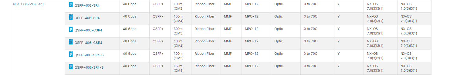

Frag bei einem Systemhaus nach,
So Cisco Nexus Geräte findest du nicht mal eben bei jeder kleinen Bude um die Ecke.
und noch ein paar mehr:
https://tmgmatrix.cisco.com/home
Super, wenn sie schon mit OM4 100m erreichen, dann bin ich mit Single-Mode Kabeln bestens bedient.
