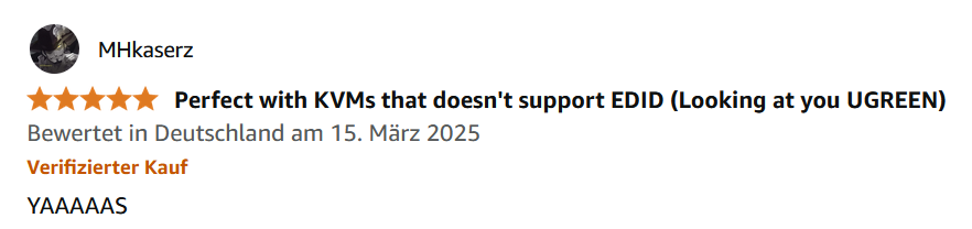

Aber in den Amazon Kommentaren wird explizit Ugreen erwähnt als Einsatzweck.

LINDY 32118 DisplayPort 1.4 EDID Emulator
Den habe ich mir gekauft und wollte ihn mit einem UGREEN Displayport KVM Switch 8K@60Hz, DP 1.4 kombinieren.
Das hat erst nicht funktioniert. Die Simulation funktionierte, aber mein Monitor hat beim Zurückschalten kein Signal mehr erkannt.
Einmal ging es dann, danach wieder 5x nicht. Das Signal kam erst, wenn ich den Lindy 32118 rausgezogen und wieder eingesteckt habe.
