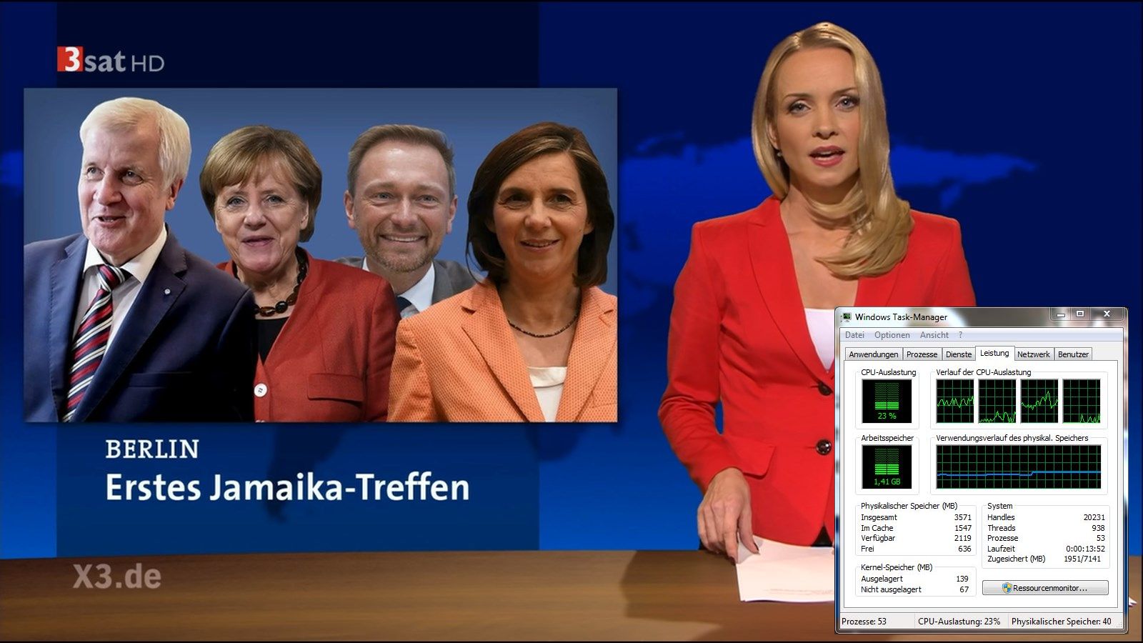

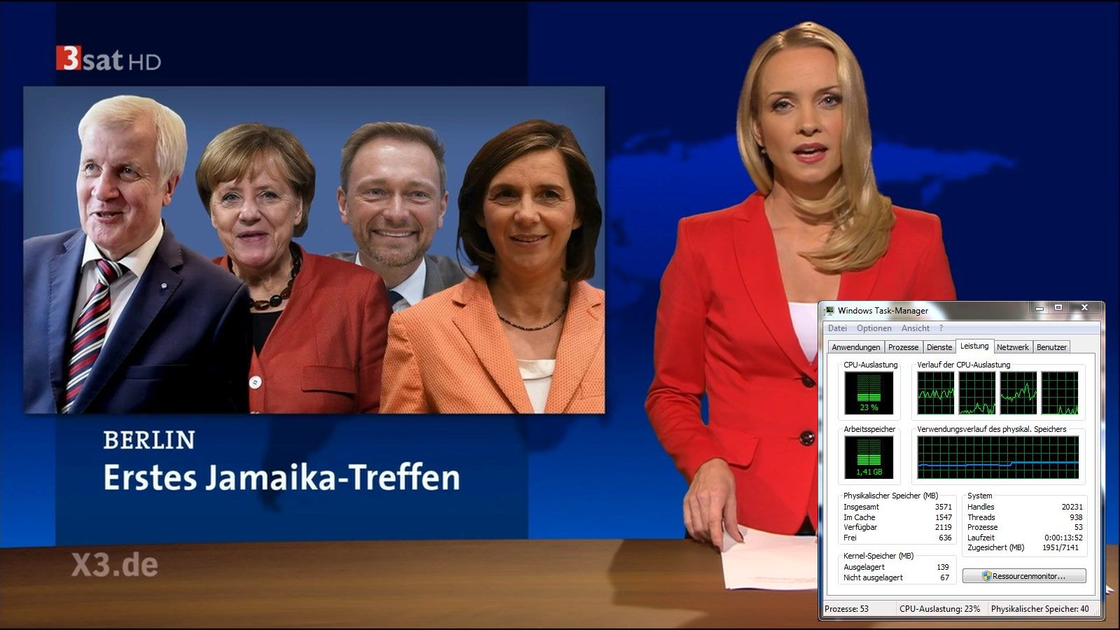

Wie gesagt, mein System ist viel schwächer auf der Brust und DVB-T2 Aufnahmen (H.265) laufen fehlerfrei, wie in meinem vorherigen Post beschrieben. CPU-Auslastung zwischen 15-30 %.
System-Reverenz:
Laptop SAMSUNG RV720 (Baujahr 2011)
Betriebssystem: WINDOWS 7 ULTIMATE 32-BIT
CPU: NVIDIA GeForce GT 520M
GPU: INTEL CORE i3-2330M @ 2.20 GHz
RAM: 4 GB

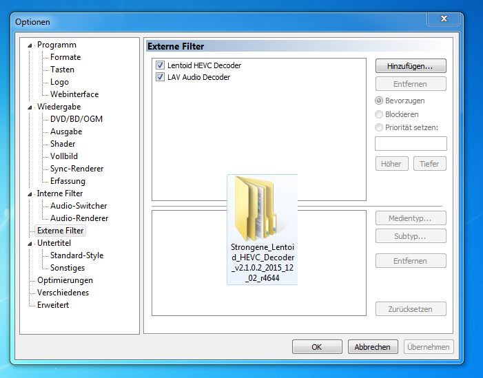

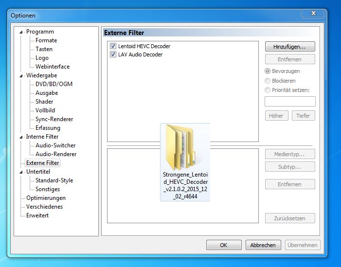

Ich empfehle dringend die Installation des Strongene_Lentoid_HEVC_Decoder!
LAV Filters nur Audio installieren und einstellen.
Findest du beides über die GOOGLE-Suche problemlos.
Strongene Lentoid Decoder runterladen und entpacken in einen Ordner Deiner Wahl.
Wichtig! Den entpackten Ordner auch nach der Codec-Registrierung nicht löschen!
Die entsprechende *.bat Datei (Je nach System, WIN 32 oder WIN 64) als Administrator ausführen.
Danach findest Du den Strongene Lentoid HEVC/H.265 Decoder im MPC-HC unter Externe Filter.
Häkchen machen und hinzufügen. Fertig!
Als Video Renderer den Overlay Mixer Renderer benutzen, einstellen unter Ausgabe im MPC-HC.
Der funktioniert definitiv!
Mache es so, wie ich es hier beschrieben habe und dann sollte was gehen bei Dir.
General
Complete name : D:\! FILME UND FERNSEHEN\Kabarett & Co. NEU\3sat_HD-20171007022202-.ts
Format : BDAV
Format/Info : Blu-ray Video
File size : 1.30 GiB
Duration : 36 min 59 s
Overall bit rate mode : Variable
Overall bit rate : 5 027 kb/s
FileExtension_Invalid : m2ts mts ssif
Video
Menu ID : 2004 (0x7D4)
Format : HEVC
Format/Info : High Efficiency Video Coding
Format profile : Main@L4.1@Main
Codec ID : 36
Bit rate : 4 433 kb/s
Width : 1 920 pixels
Height : 1 080 pixels
Display aspect ratio : 16:9
Frame rate : 50.000 FPS
Color space : YUV
Chroma subsampling : 4:2:0
Bit depth : 8 bits
Bits/(Pixel*Frame) : 0.043
Stream size : 1.15 GiB (88%)
Color range : Limited
Color primaries : BT.709
Transfer characteristics : BT.709
Matrix coefficients : BT.709
