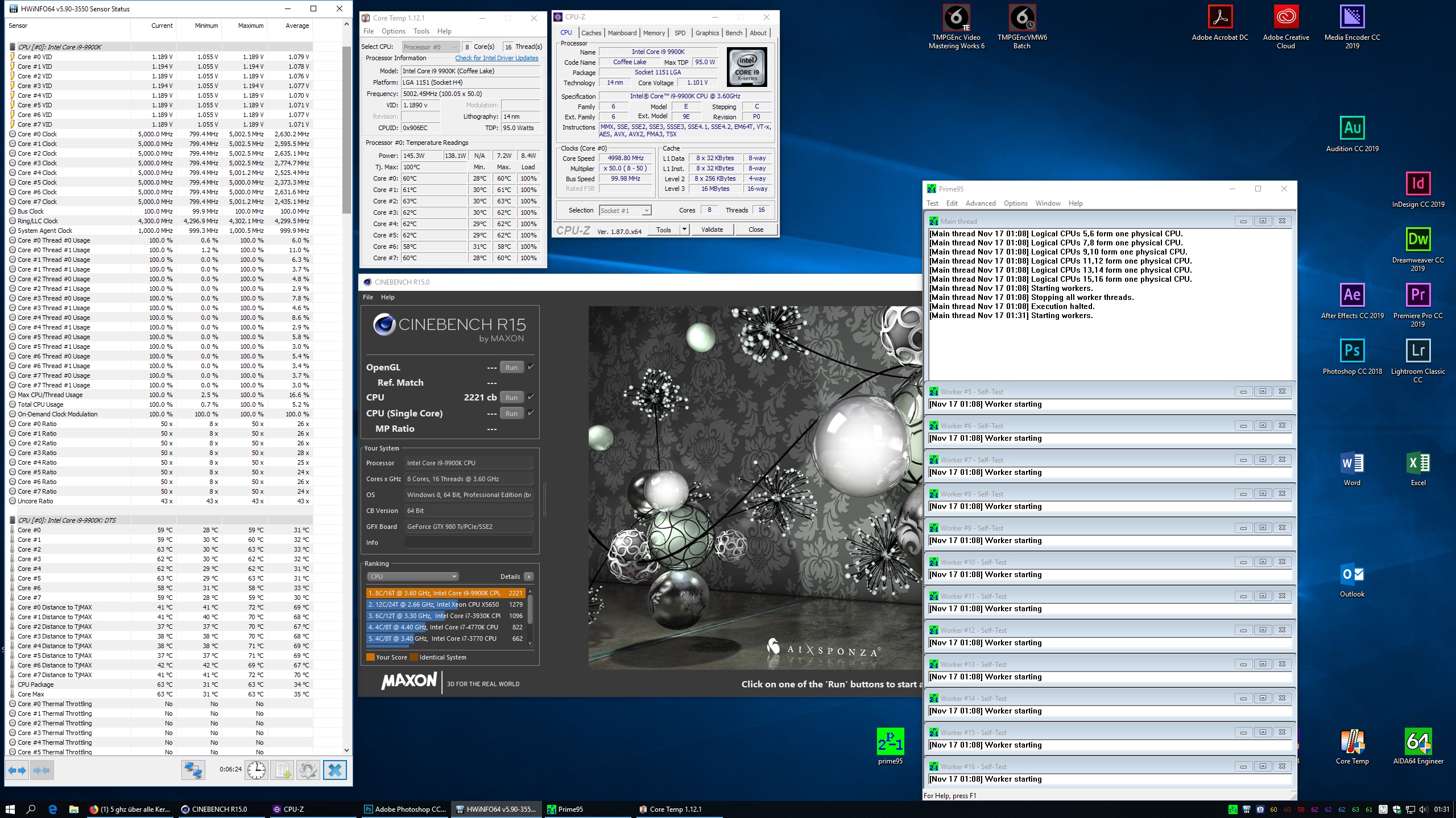

hier nochmal prime:
laut coretemp 145W
Bei 165 Watt, wie du auf meinem Bildschirmfoto siehst, bin ich bei max. 75°C...bei 145 Watt lande ich auch im 60er Raum. Und meine CPU ist nicht geköpft.
Lasse deine CPU mal bei 230 Watt laufen. Prime mit AVX. Zeig mal. Gehst du auch voll auf die 100°C.
Dann will ich sehen, dass sie bei 1,28 V stabil läuft. Wetten nicht? Bei 145 Watt läuft meine auch stabil. Zumindest bei 1,3 V. Meine CPu ist nicht geköpft. Es kommt auf die 230 Watt an. Da kacken sie alle ab.
Weshalb ich der Meinung bin, lieber bei 4,7 ghz und moderaten Spannungen. Macht mehr sinn. Das macht die CPU dauerhaft mit bei maximal 90°C bei 230 Watt.
Und wenn du bei 230 Watt stabil bleiben bleiben willst, musst du auf 1,28 Volt bei 4,7 ghz gehen. So ist es zumindest bei mir.

So, ich glaube ich habe den Fehler gefunden, warum meine CPU nicht stabil auf 5 ghz lief.
Ich habe ja ein MSI ACE Z390 Board.
Da habe ich in einem Forum Reddit die Empfehlung gefunden, folgende Spannungen auch anzuheben:
VCore - 1,35 V (das Board hat keine Loadline-Calibration, so lande ich bei Last bei 1,28-1,3 Volt)
SPU SA - die habe ich auf 1,2 V gesetzt
CPU IO - die habe ich auf 1,15 V gesetzt
CPU PLL - die habe ich auf 1,2 V gesetzt
Den Cachetakt habe ich auf 4,5 ghz gesetzt.
AVX auf -3.
Lasst man Cinebench 30x hintereinander laufen und schaut mal, ob dann eure 5 ghz stabil laufen. Macht er jetzt bei mir, hat er vorher nicht gemacht, egal bei welcher Spannung. Denn Cinebench generiert ca. 200 Watt Abwärme. Meine Wasserkühlung schafft es die CPU bei 85-92° C zu halten. So ist das jetzt bei mir stabil bei ca. 1,3 VCore angezeigter Spannung.
Aconis läuft jetzt bei mir schon 3 Stunden einwandfrei und erstellt von meiner 4 TB Arbeitsplatte eine Sicherung bei maximaler Komprimierungsrate, was er vorher bei 5 ghz, egal bei welcher VCore, nicht gemacht hat.

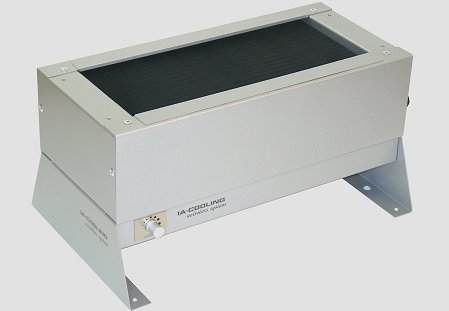

Mein Radiator ist zwar ein 240er, aber der ist 10 cm tief. Der hält dir bei 160 Watt CPU-Abwärme das Wasser auf ca. 30°C. Sicherlich muss man dann die Lüfter auf 10 Volt stellen.
9900k schrieb:
9900k mit einer High-End-Custom-Wasserkühlung
Ich glaube du missverstehst den Sinn von "High-End". Nen 240er kann auch >10cm+ sein und bleibt nur für 2x 120mm ausgelegt. Wenn also 240 High-End ist, was wäre dann für 360 mm, Ultra High End.
Ich glaube mir als Nerd herausnehmen zu können, dass dein Wissen auf nicht viel Background Wissen zu Wakü beruht und noch sehr an der Oberfläche sich befindet. Im HWL Forum, wirst mit High-End-Custom-Wasserkühlung = 240mm nicht weit kommen. Denn 240 bleiben 240mm
Die meisten Radiatoren sind 3 ca. tief und manche Kühlbleche sind aus Alu. Meiner ist 10 cm tief und ist voll aus Kupfer. Auch die Kühlbleche. 10 cm tiefe Radis gibt es heute gar nicht mehr.'
Dadurch hat mein Radiator den Wirkungsgrad eines 360er 3-5 cm tiefen Radis, die heute üblich ist.
Der Kollege ist 8 cm tief - auch nicht übel: https://www.caseking.de/alphacool-n...FkLDL_jJnASwOsbXK52-pPqC5wzFmIdBoCNawQAvD_BwE
Meiner ist 10 cm tief. Meiner kühlt bei weniger Lüfterdrehzahlen deutlich besser als ein 3 cm tiefer Radi.
Ein High-End-Radiator muss nicht unbedingt 360er Maße haben.
Hier, habe sogar ein Bild von ihm gefunden: Fetter Brummer!
