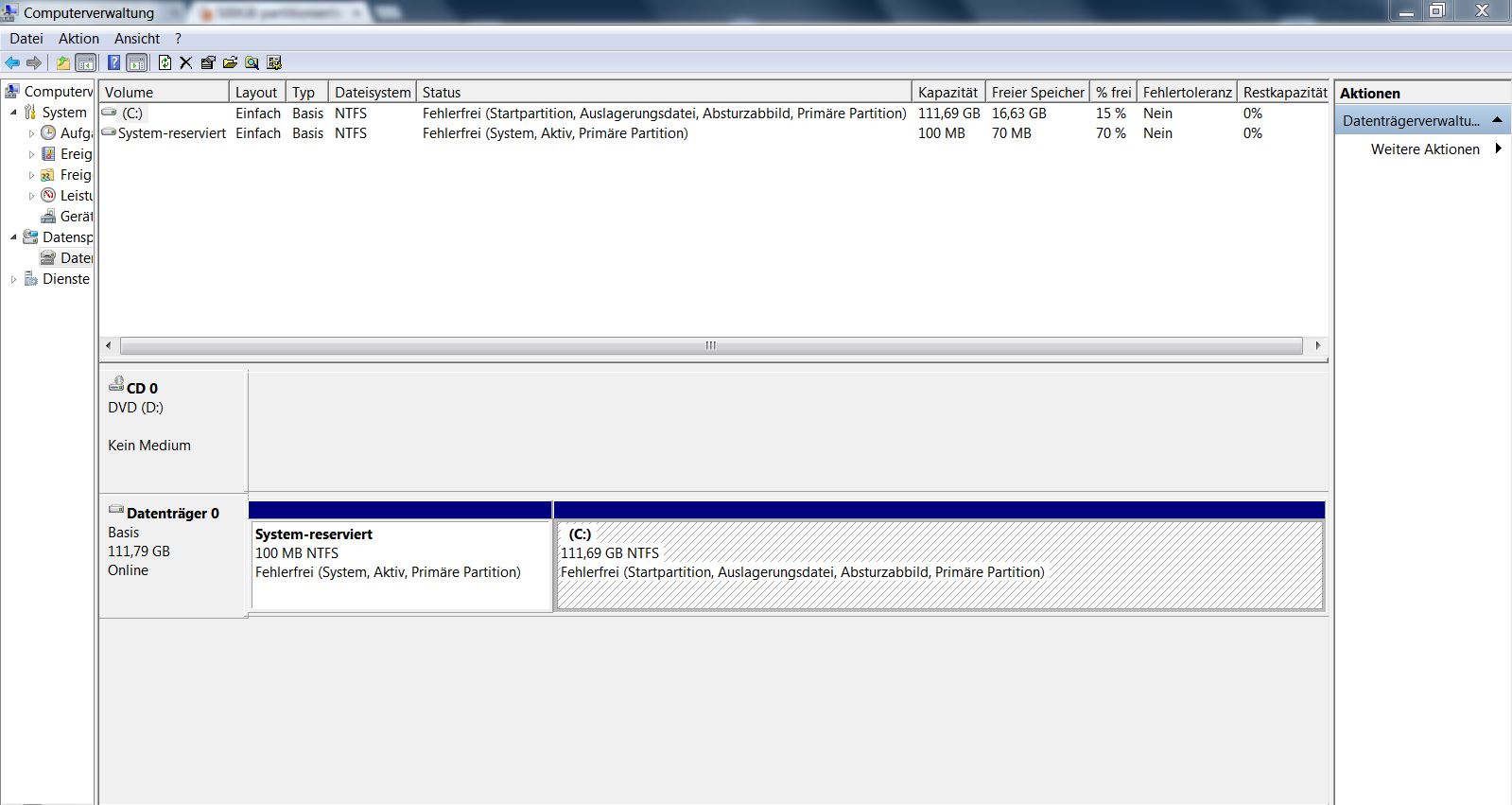

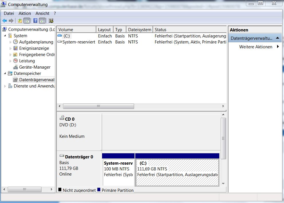

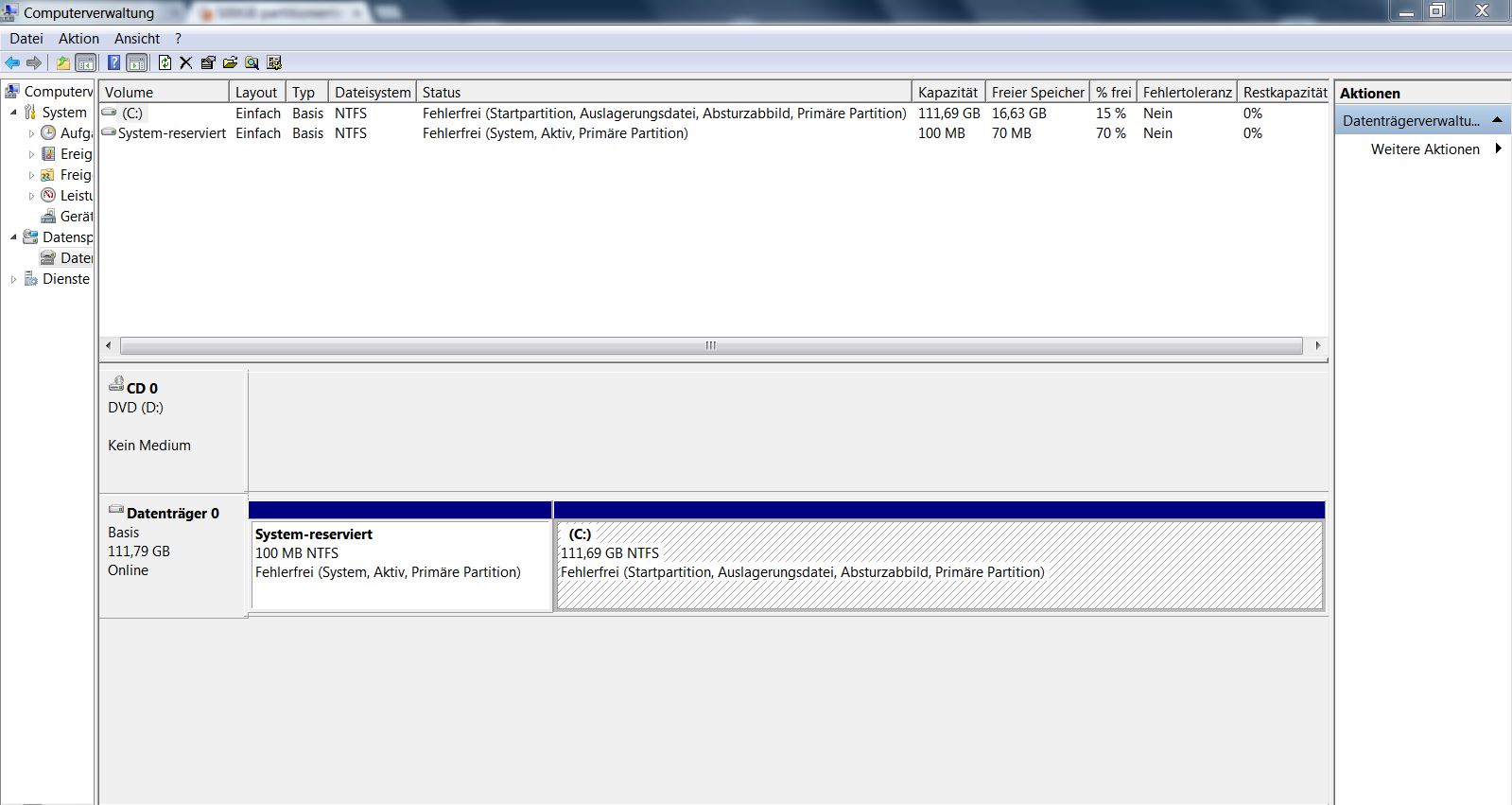

Ein Bild der Datenträgerverwaltung wäre hilfreich. Es wird also nur noch deine SSD angezeigt ? Mit einer Live CD/ USB Stick booten schon mal probiert?

Bitte. Wie gesagt, es wird nichts angezeigt. Booten kann ich ja, da Windows auf C:/ ist, die andere Festplatte fehlt ja, oder habe ich das falsch verstanden?
Da ist nichts mehr darunter, wird nur noch C: in eine andere Position gerückt..
