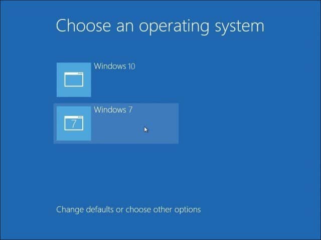

Eine Sache wundert mich noch etwas. Als ich vor paar Monaten das erste mal beide Betriebssysteme installiert habe sah das ganze noch so aus:
Da wo Windows 8 steht da stand Windows 10.
Jetzt habe ich das ganze nochmal neu installiert und jetzt wird es so angezeigt:
Gibt es da Unterschiede bei der Auswahl?

Hast Du jetzt eine MBR oder eine UEFI-Installation gemacht? (Das könnte den Unterschied im Erscheinungsbild erklären).
Also die letzten Jahre habe ich immer eine UEFI-Installation gemacht. Daran sollte es eigentlich nicht liegen.
