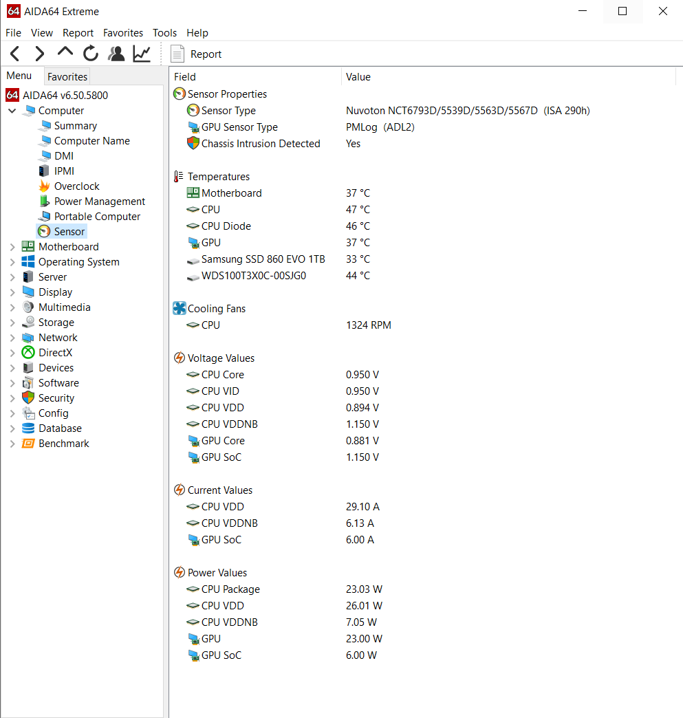

ich verwende diese DeskMini X300 / 5600G Konfig mit einem Noctua NH-L9a-AM4: https://geizhals.at/?cat=WL-2066866
Im Idle (~ 3% CPU), spuckt mir Aida folgendes bei den Sensoren aus:
Hat hierfür wer Vergleichswerte, ob die 1300 rpm bzw. Temps im Idle normal sind? CPU Fan 1 Setting im Bios 1.70 ist auf Silent eingestellt.
Danke.
Stell doch einfach die Lüfterkurve nach deinen Vorstellungen anders ein. 1300rpm sind sicherlich für Idle zuviel des Guten.

Nun, wenn das idle ist, wäre es an der Zeit sich Gedanken zu machen, und zwar über etwas Anderes als die Lüfterdrehzahl, denn der kleine 92mm-Lüfter schafft es bei 1300 U/min die CPU auf gerade mal 47° zu kühlen. Und das, wohl gemerkt, im Idle.
Passe die Lüfterkurve nach deinen Wünschen und Vorstellungen an.
Hier in einem X300 mit einem 5700G und dem L9a u. 25mm Lüfter drauf reichen 650-700RPM im Idle um die CPU auf ca. 45°C zu halten/ bringen.

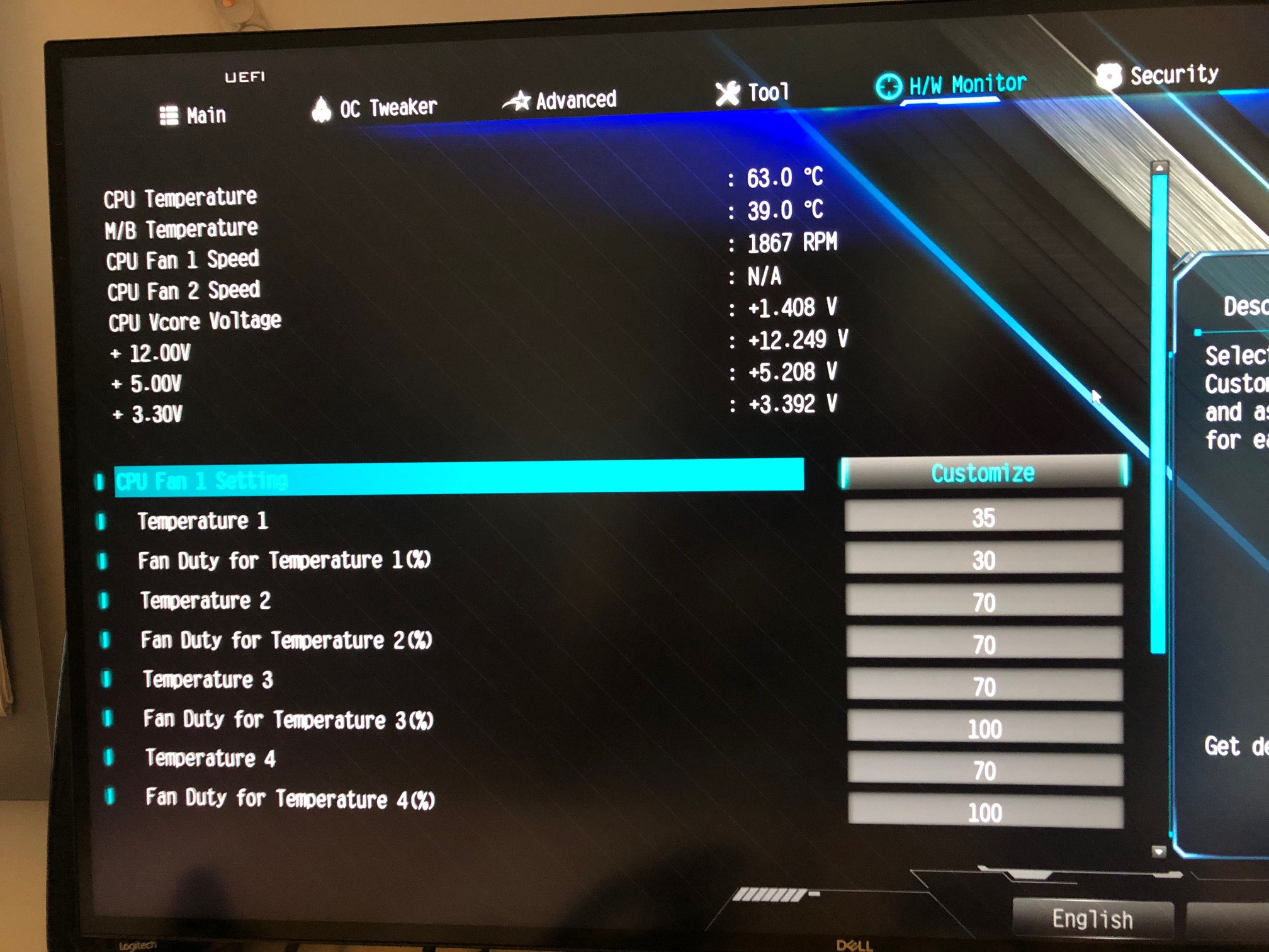

Lüftekurve anpassen hatte ich schon mal gemacht / versucht. Wenn ich ins Bios gehe, ohne dass hier vorher z.b unter Windows Last war, und dann auf Customize umstelle (d.h. noch nichts adaptiert), habe ich folgendes Bild.
Der Noctua ist spezifiziert von 600rpm-2500rpm (ohne LNA, was ich auch nicht verwende), d.h. die aktuellen ~1800rpm rein durch das Umswitchen von Silent auf Customize (ohne Anpassung) schaut nach ~70% von den 2500rpm aus.
Ich frag mich, ob die angezeigten 63 Grad im Idle Normal sind (hab leider keinen Vergleich, darum auch dieser Thread) oder ob hier ev. was beim Zusammenbau (zuviel Wärmeleitpaste etc.) schief gegangen sein könnte, was dann wiederum meine Schuld wäre. :D
Das der Kühler bis 2500 U/min drehen kann, wird er auch vermutlich ein wenig mehr Last also Wärme noch bewältigen können. Der Kühler hat halt wenig was er der Wärme entgegen setzen kann wenn da kein Luftzug durchgeht bei dem kleinen Kühlkörper steigt die Temperatur schnell an. Was ist denn dein Problem zu laut? Wie sind denn die Temperaturen und Drehzahl unter Last? Welches Energiesparprofil ist denn aktiv? WLP ordentlich gleichmäßig und dünn aufgetragen? Mit oder ohne Burn-In?
Halte es aber wie die Vorredner setze dir eine Temperatur die es im IDLE zu halten gilt leg dort die Drehzahl fest und halt ab 75/80 Grad volle Power.
Ich persönlich finde, sollten die 63 Grad stimmen, dass für den Idle Modus doch viel. Vor allem bei angezeigten 1900 rpm.

Werte sind schon relativ hoch, aber unbedenklich. Mein DeskMini hat den AMD Lüfter, noch keinen Noctua. 54°C im idle/Surfen/Youtube bei 700 RPM.
Thermodynamik: Je höher die Temperaturdifferenz, desto höher die Wärmeabfuhr. Stelle für idle die Drehzahl mehr nach deinem Geräuschempfinden ein, als die CPU um jeden Preis unter 55°C (60°C, 65°C; was auch immer „dein“ Toleranzwert ist) zu drücken.

Hab das WLP Thema noch nicht gemacht, d.h. noch nicht zerlegt. Hab die Lüfterkurve jetzt soweit mal angepasst, dass der Kühler im Idle bei ca. 1050rpm die CPU bei ~45-50 Grad hält.
Prime95 mit 12 Threads bei max. Lüfter Performance war bei ~95 Grad stabil und hab ich nach 20 Minuten abgebrochen.
Das reicht mir, d.h. werde jetzt mal nicht ans Zerlegen gehen. Danke für die Anmerkungen/Teilnahme an dieser Diskussion.
