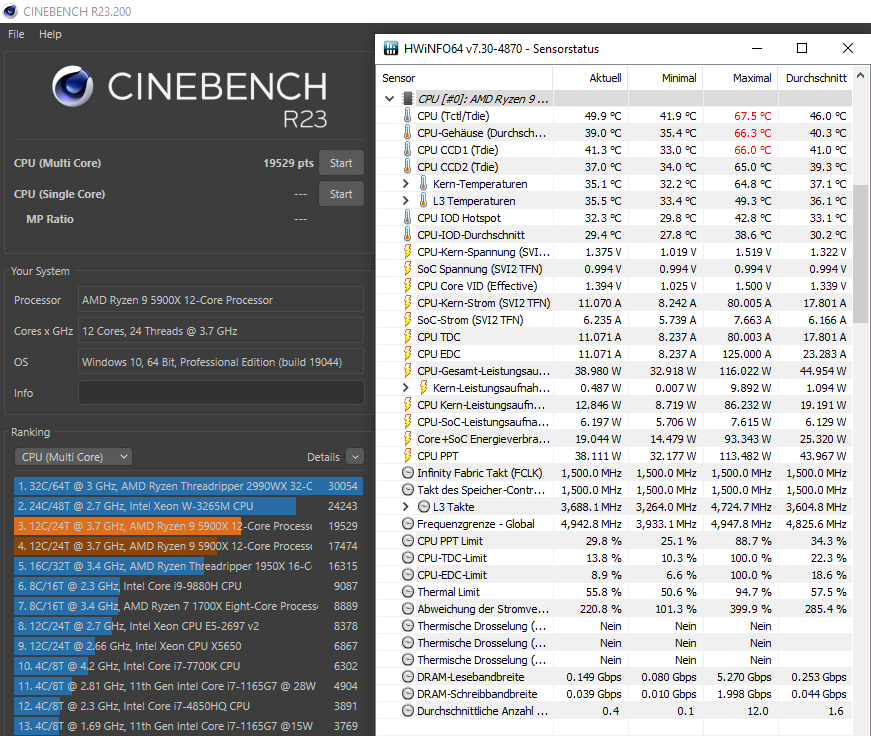

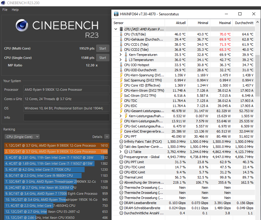

MC anstelle der 21000 Stock
SC wie erwartet kaum ein Unterschied

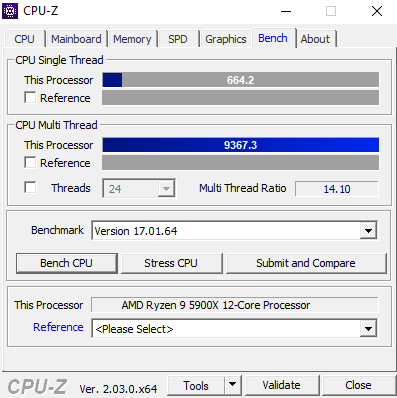

Bei CPU-Z hat sich kaum etwas verändert.
Spikes gibt es nicht wie im Ansatz so als mit jedem anderen Versuch, Verbraucht ist dank PPT geringer und bis 70°C zeigt er mir zumindest hier kaum Unterschiede.
