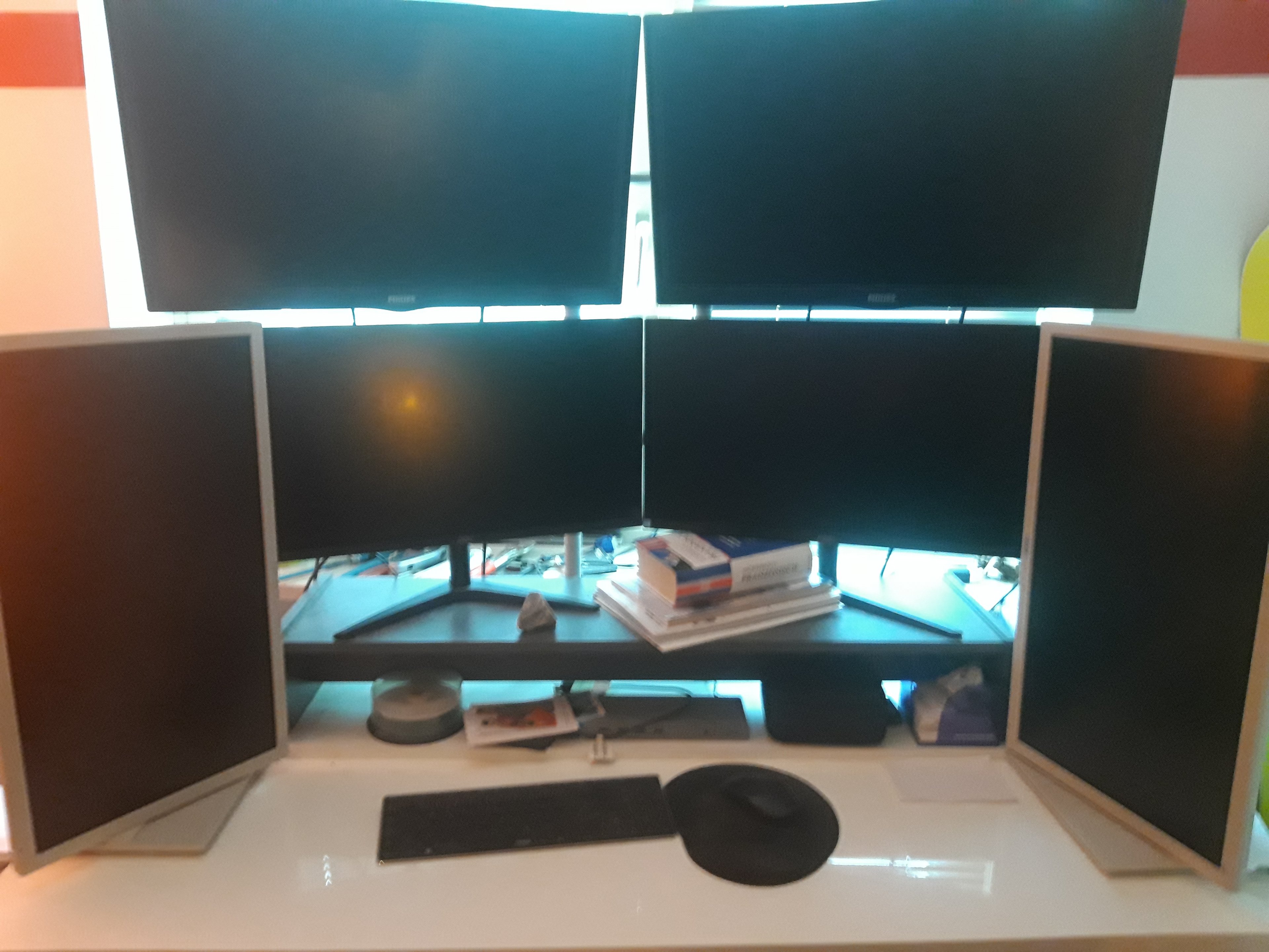

Um mal etwa Licht ins Dunkel zu bringen, ja 6 Monitore lassen sich Problemlos betreiben und ich Trade selber mit ATAS, aber damit brauchst du hier im Forum im übrigen nicht ankommen das ist Professionelle Volumen- und Orderflow Software kennt hier eh kein Schwanz. Somit kann dir hier auch in der Regel niemand weiterhelfen, da würde ich dir eher das support Forum von ATAS selber empfehlen.
Kurze Auflistung zu meinem alten setup bis ende Februar 2020 (was für dich Interessant sein dürfte) ist nach wie vor mein Alltags und Gaming PC nur den Finanzielle teil habe ich mittlerweile auf eine Workstation und einen Angemieteten Büroraum ausgelagert zu den Specs komme ich später.
Zu deinem ATAS Problem ich geh mal stark davon aus das du die V5 von ATAS nutzt oder? Naja die ist leider noch etwas Buggy wobei seid deinem letzten post auch wieder einige Patches kamen.
Jedenfalls hatte ich das Performance problem auch, ich hatte einen Workspace 6 verschiedene Layouts für 6 Märkte (Gold, S&P, FDAX, EuroBund, Crude Oil, Lean Hogs) und meine Performance ging in den Keller. Ich kenne dein Layout jetzt nicht aber ich hatte für alle 6 Märkte auch Alarme von meinem Cluster Search und Orderflow Indikator und Big Trade Indikator, das heißt im Umkehrschluss, das die Tick Daten von alle 6 Märkten Parallel Verarbeitet werden müssen (Ich vermute hier aber kein Hardware Bottleneck sondern eher optimierungsbedarf im Programm Code, das ist aber nur eine persönliche Meinung). Probiere mal nur zu testzwecken alle Märkte bis auf einem aus deinem Workspace zu entfernen und schau was dein PC bzw. ATAS dann Performacemäßig macht.
Ich weiß nicht welchen Datenfeed du nutzt aber ich bin mir ziemlich sicher das es CQG ist, somit wirst du auch bei einem Deutschen Broker sein.
Ich selber nutze Rithmic absolut keine Probleme mit den Tick-Daten aber für einen Rithmic Datenfeed musst du zu einem US Future Broker wechseln (Ich kann es dir nur empfehlen deutlich bessere Comissions und niedrigere Margins) mehr Software und Datenfeed auswahl
Jetzt zu meiner aktuellen Trading Workstation mit 6x 4k Monitoren
Und kommt mir jetzt nicht mit ist dieses Setup zum Traden nötig? Himmel Herrgott nein, natürlich nicht! Ein normaler Ryzen und zwei GPUs die zwingend für mehr als 4 Monitore nötig sind und 16GB besser 32GB sind völlig ausreichend!
Warum habe ich es dann? Weil ich es wollte und schon immer mal eine Quadro Karte mein eigen nennen wollte, jetzt sind es halt zwei!
Kann ein Profitabler Future Trader mit Professioneller Ausbildung sich das Leisten? Definitiv ja, Problemlos!
Zahle ich dafür? Naja da ich als Trader der über topssteptrader Kapitalisiert ist, ein Gewerbe angemeldet habe sind die ausgaben für meine Workstation natürlich Gewinnmindernd und da der Verdienst rein theoretisch unlimitiert sein kann brauchen wir natürlich Teure Spielzeuge um den Gewinn effektiv zu reduzieren und eine Teure Uhr lässt sich dem Finanzamt leider nur schwer unterjubeln.

Danke HannibalKing86.
Wie du siehst bin ichh hier nicht weitergekommen. In der zwischenzeit hab ich das Problem schon gelöst.
Ryzen 7 3700X
Asrock X570 Phantom Gaming X
Aorus Gigabyte RX 5700 XT (ja da gehen 6 bildschirme)
G.Skill Trindent Z 16Gb 3200 cl14
Seasonic Focus 850w 80+ Gold
Funktioniert jetzt nach kleinen anfänglichen Schwierigkeiten wunderbar. Und ich bin richtig auf den Geschmack gekommen. Alles leuchtet 😂 ES,YM,NQ plus die Micros. läuft flüssig. Wenn ich GC mit rein nehme kanns an krassen Tagen zu viel sein. CL und Bonds sind nicht mein Ding. Aber das passt jetzt erst mal.
