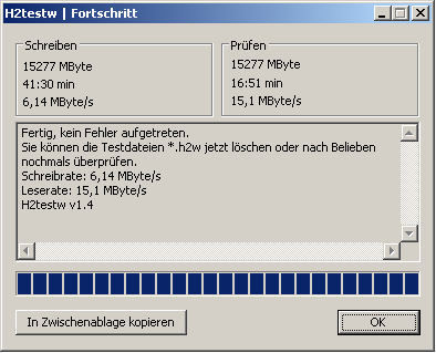

Die neuen Panasonic Camcorder nehmen ja im 1080/50p Modus mit 28 Mbit/s auf, was 3,5 MB/s enspricht. Mit SDHC Karten der Class 6 (min. 6 MB/s) sollte man so wohl noch etwas Luft haben, denke ich.
