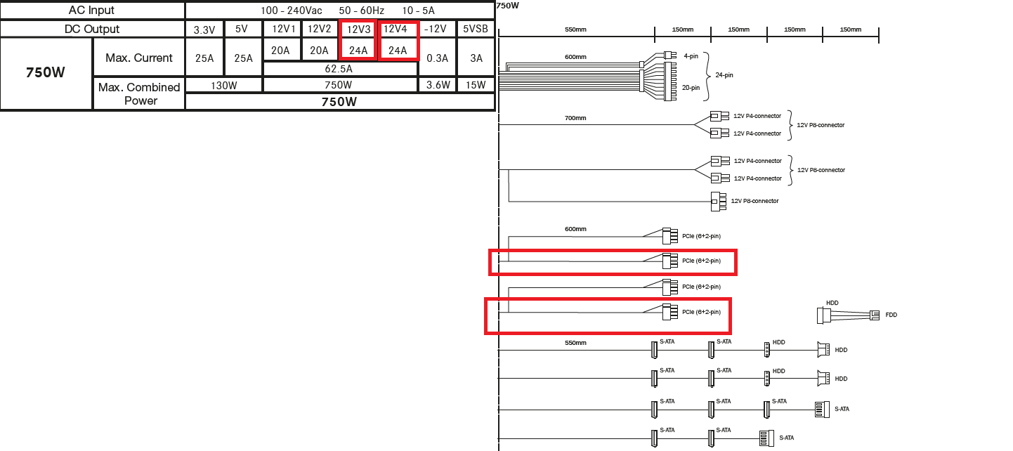

Karte so am Netzteil angeschlossen und nicht nur ein Y-Kabel verwendet?Also jeweils einen Strang von PCIE 1 und 2?

Viper1982 schrieb:
Boah herzlichen Dank, das ist die Lösung!
Ich hatte bei meiner alten Grafikkarte natürlich aus Kabelmanagement-Gründen nur ein PCI Kabel verlegt. Das hat aber 16 Pins und beim Einbau der neuen Karte habe ich nicht nachgedacht, sondern natürlich einfach die Karte an das eine Kabel gehängt. Wahnsinn, dass das überhaupt ausgereicht hat um auch anspruchsvolle Benchmarks durchlaufen zu lassen. Habe jetzt das zweite PCIe-Kabel verlegt und X-Plane startet anstandslos ohne Undervolting. RDR2 startet immernoch nicht, aber ich mache das System sowieso nochmal platt und alles neu.
