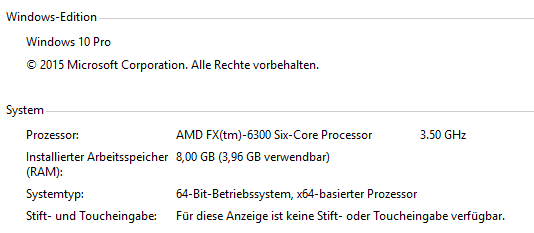

8,00 GB RAM 3,96 verwendbar...

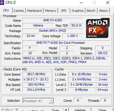

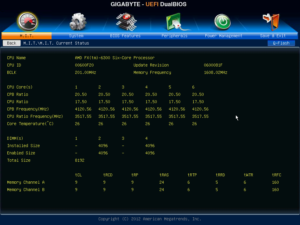

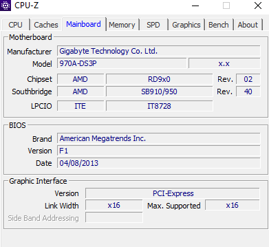

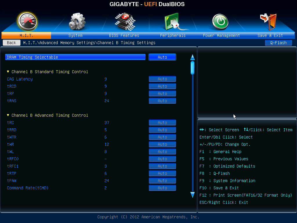

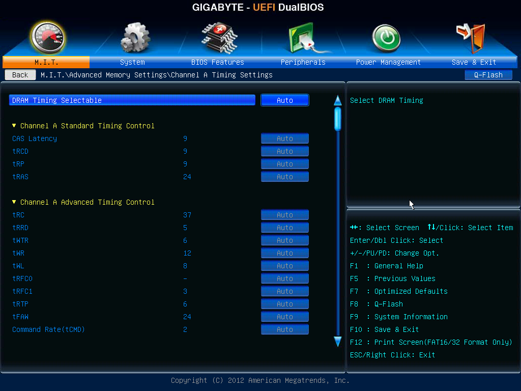

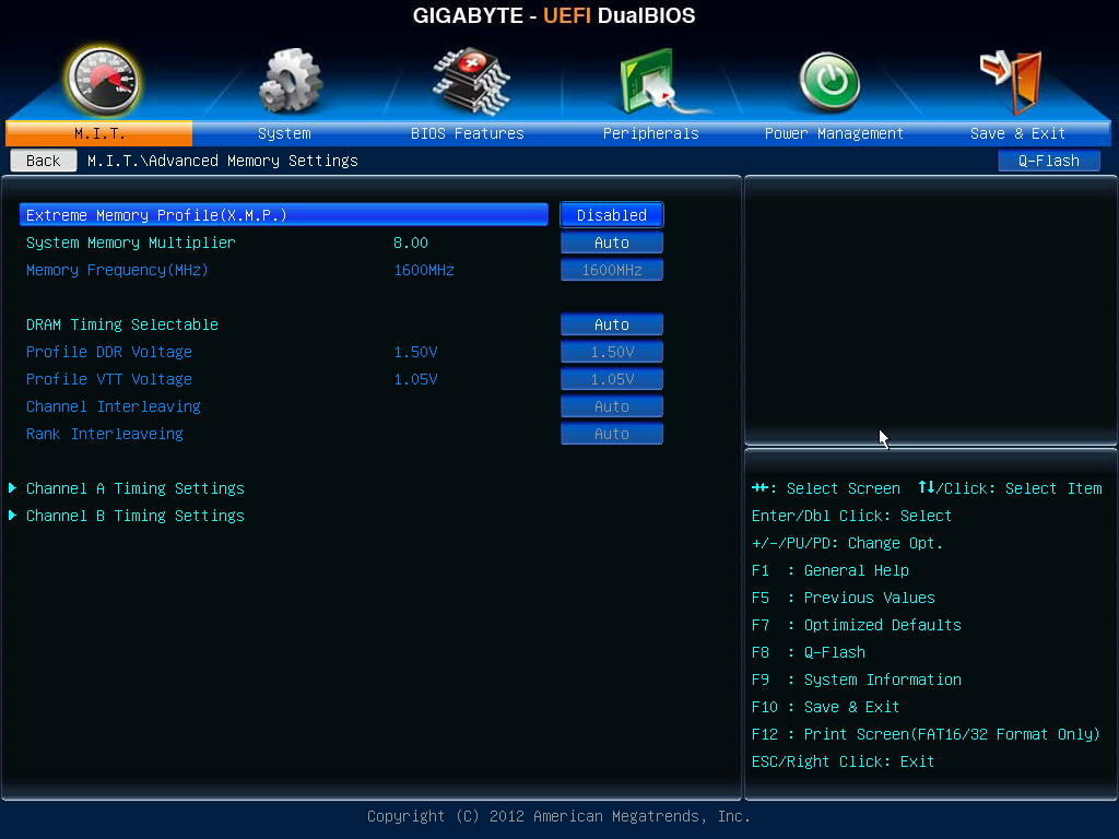

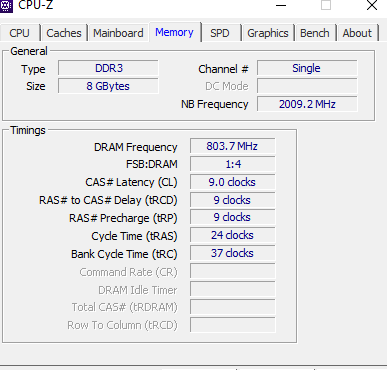

Hallo liebe Leute,

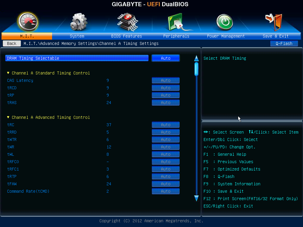

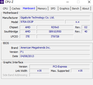

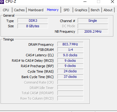

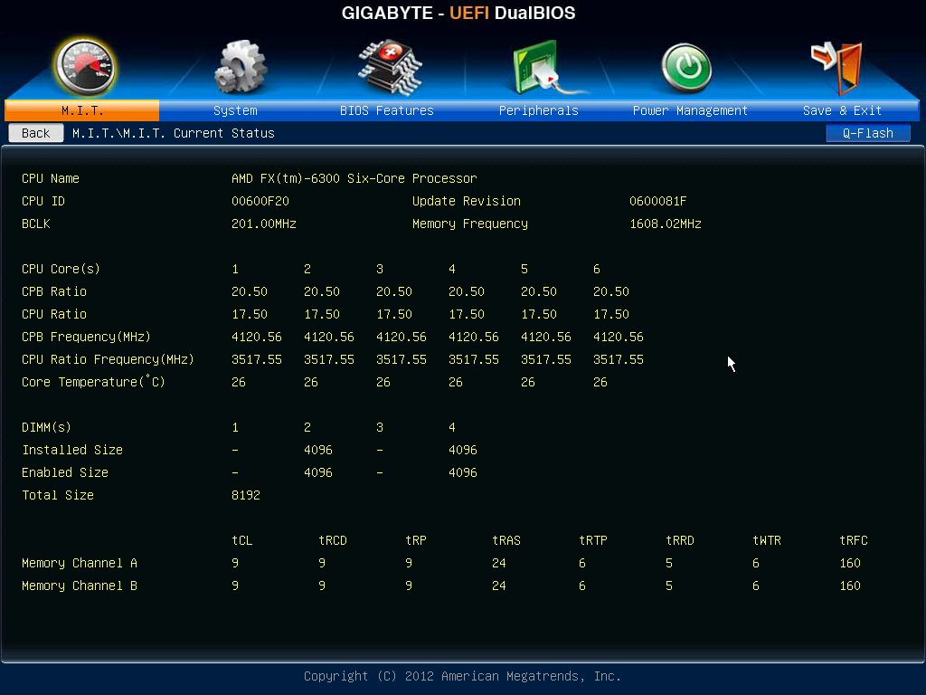

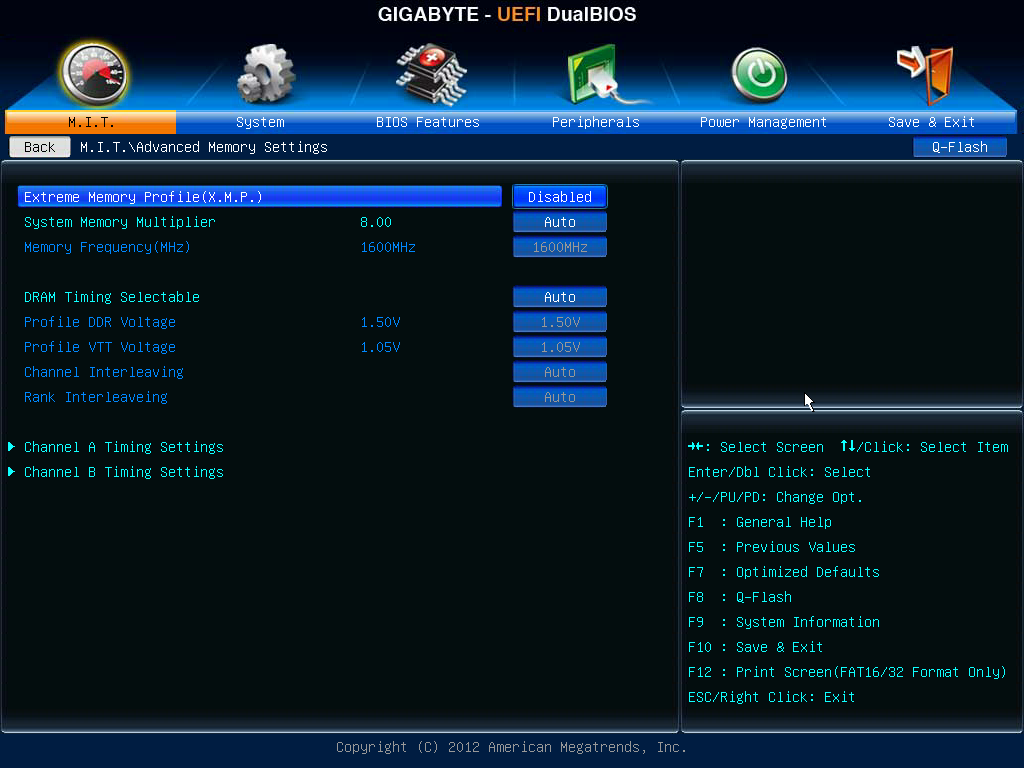

Ich habe genau das gleiche Problem, allerdings werden bei mir die 8GB im UEFI angezeigt. System siehe Screens im Anhang. Windows 10, definitiv 64x. Im UEFI finde ich leider keine Option zum Remapping, aber der Ram wird dort wie gesagt korrekt mit beiden 4GB-Riegeln erkannt. Bevor jemand fragt: Ich bin die Schritte des Stickys durchgegangen. hat alles nichts gebracht.

Remapping is nur für alte Boards.
Zeig mal den Screen aus dem UEFI wo die 8GB erkannt werden.
Denn zwischen Module erkennen und 8GB als nutzbaren Speicher ausweisen gibts auch im UEFI kleine, aber feine Unterschiede.
Alternativ deaktiviere einfach mal das Fullscreen Logo beim Boot. Im POST Text müssen 8GB stehen.
Module nochmal raus und richtig reindrücken hast du gemacht?

Edit: So, im Anhang findet Ihr die Screens aus dem UEFI. Ich hab das Logo schon deaktiviert, allerdings sehe ich trotzdem kein POST. Eine Tatsache, die mich im Übrigen schon öfter gewundert hat.
EDIT 2: Alles klar, Problem gefunden. Ein Riegel ist kollabiert. Bitte verzeiht, dass ich das noch nicht vorher getestet habe. Ich war ein wenig kurzsichtig, da er ja immer die 8 angezeigt habe, habe ich sechs verschiedene Konstellationen mit den beiden Riegeln getestet, aber einfach mal beide einzeln zu testen, auf diese Idee bin ich gerade eben erst gekommen.
Auch die Info, dass die Informationen über das Modul nur 9 bestimmte Pins benötigen, dass also ein richtig angezeigtes Modul nicht auch funktionieren muss, war mir relativ neu.
Habe einzeln probiert, bei einem Modul tat sich überhaupt nichts.
