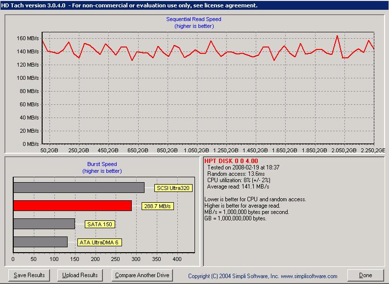

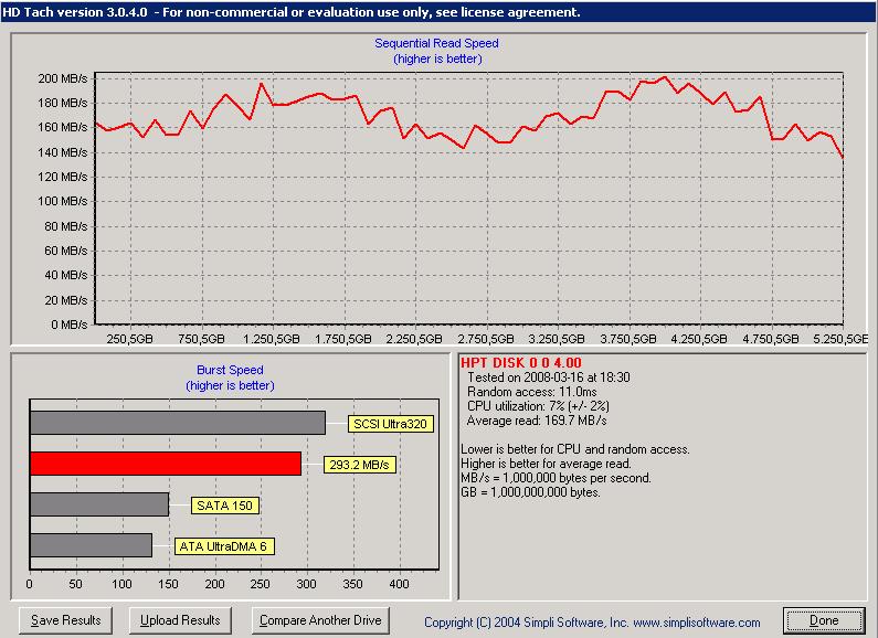

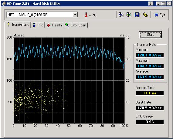

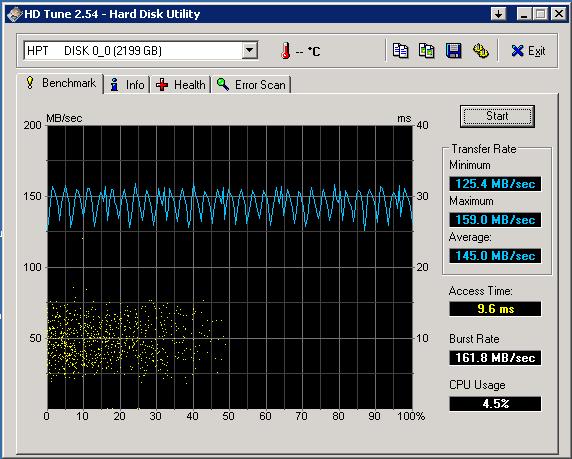

Habe mal ein paar Screens angehängt. Jeweils 2 Benchmarks. Einmal mit 8 HDD's (die ersten zwei Bilder) und die anderen sind mit 4 HDD's (die letzten zwei Bilder)
Schreibcache ist deaktiviert!
Für den privaten Gebrauch auf jeden Fall zu empfehlen. Das Gerät besitzt keinen eigenen Cache, ist dadurch günstiger und bei Stromausfall kommt es nicht zu Datenverlust.
In der Anleitung steht, man kann zwei von den Controller koppeln und ein RAID mit 16HDD's machen. Habe ich selber noch nicht getestet.
